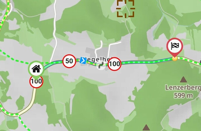

Auf diesem Straßenabschnitt https://kurv.gr/AQAv2)https://kurv.gr/AQAv2 und weiter östlich davon fehlen die Geschwindigkeitsbegrenzungen bzw sind teilweise falsch (100km/h in der geschlossenen Ortschaft) eingetragen.
Ich wollte die Werte ergänzen/korrigieren, aber OSM lässt mich wegen irgendwelchen Abhängigkeiten (die ich nicht verstehe) die Straße nicht in weitere Segmente aufteilen. Ich habe es lediglich geschafft, die zwei Ortsschilder in OSM zu platzieren.

Die Strasse sollte bei Ortseingang geteilt werden, so daß innerorts 50 (z. Bsp) gesetzt werden kann und ausserhalb dann 70 oder 100.
Strecke aufrufen, Kontextmenü öffen und teilen

  • Die Linie hat mehrere Punkte. (ggf kann man weitere Punkte einfügen und zur Linie hinzufügen)
  • An diesen Punkten kann die Linie geteilt werden
    Rechte Maus auf einen Punkt
  • dann die Schere

Ich dachte, ich muss die Linie erstmal auftrennen, das war bei mir ausgegraut, darum war ich verwirrt:
Ok, dann probiere ich erstmal diese Stelle, danach mache ich weiter.
Ich habe verstanden, dass ich folgendes verwenden soll, wenn es nur Ortsschilder gibt, oder?
maxspeed=50 + source:maxspeed=DE:urban
maxspeed=100 + source:maxspeed=DE:rural
IMHO gut so.
Hat geklappt, jetzt erweitere ich das auf andere Stellen auf meiner Route. Vielen Dank!
