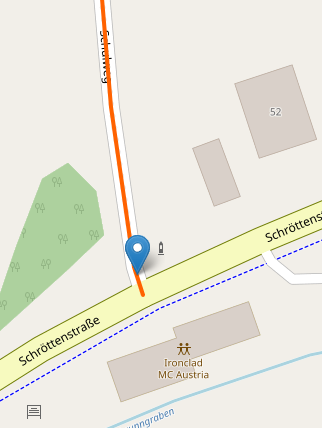

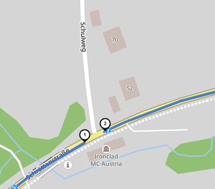

kann mir bitte wer saagen, warum da zwischen 1 und 2 die Route unterbrochen wird?
Danke
Ewald
Tausche Weg PKT 1 und 2 dann stimmt die Welt.
Du bist losgefahren , hast gewendet bis zu Punkt 2, gewendet und dann Ziel

Ich vermute, dass es hierbei ein Problem mit Schulweg gibt, der an die Hauptstrasse gekoppelt ist.
Der Schulweg besitzt keine Rechte für PKW, etc…
Wer kann das mal genauer prüfen ? @t00thl355 ?? @zaphod_42 ??
Schon da! :grinning_face:
Die Abbiegebeschränkung ist offensichtlich falsch gesetzt. Kann m. E. geändert werden: OpenStreetMap – sollte aber jemand vor Ort machen.
ahaha, gerade den gleichen screenshot gemacht:D

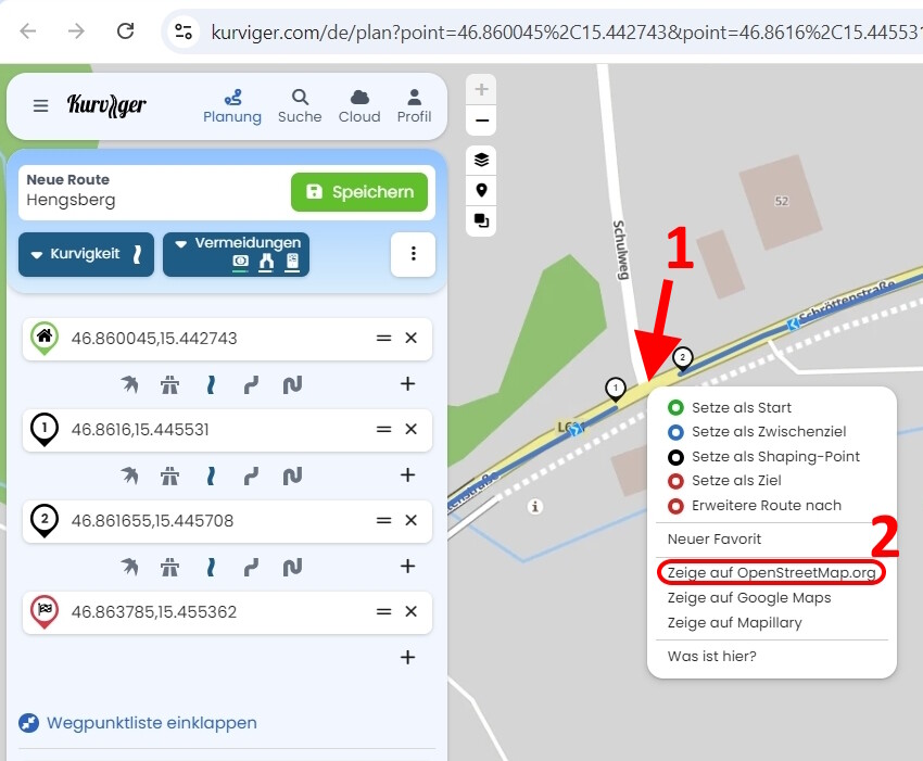

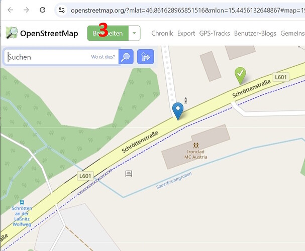

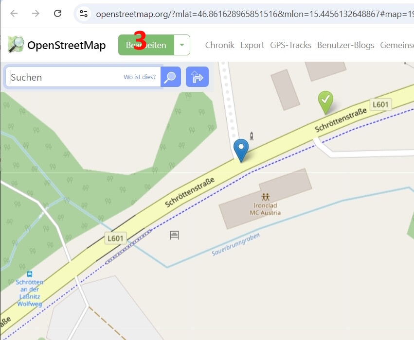

Einen OSM-Kurs kann ich hier nicht anbieten - dazu reichen meine Kenntnisse auch gar nicht. Aber deine Frage kann ich beantworten:
  1. rechtsklick auf die Problemstelle in der Kurviger-Website
  2. “Zeige auf OSM” auswählen
  3. Auf “Bearbeiten” klicken (dazu musst du dich in OSM mit einer Userid registrieren - ist kostenlos)

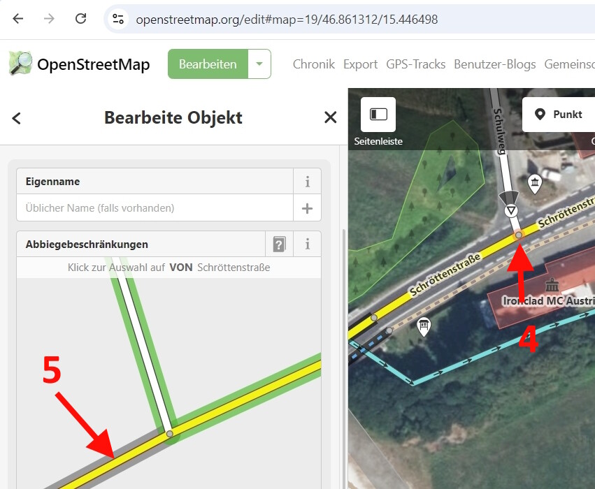

  4. Dann ist etwas Intuition gefragt. Du suchst ja nach der Ursache und schaust dir erst die Straßenabschnitte an und letztendlich auch den Abbiegepunkt. Klick auf diesen Punkt zeigt dann die Abbiegebeschränkungen (sofern es welche gibt) auf der linken Seite.
  5. Mouse-over auf den Straßenabschnitt auf dem du dich der Abbiegung näherst zeigt dann die möglichen Richtungen an. Hier wurde ja inzwischen der Fehler beseitigt. Klick auf die Straße ermöglicht dann entsprechende Korrekturen.
  6. That’s it!

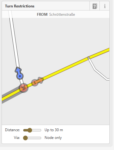

Was genau hast du in OSM geändert?

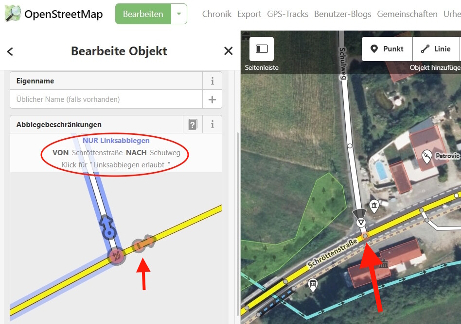

So wie ich das sehe, die Abbiegebeschränkung gelöscht: Changeset: 178346573 | OpenStreetMap
Sieht so aus. Ich habe sie jetzt wieder hinzugefügt - das Linksabbiegen von der Schröttenstr. auf den Schulweg ist dort verboten. Ich finde, man sollte fehlerhafte Daten korrigieren anstatt sie zu löschen.
Trägst du dann auch noch das Verbotsschild ein, dass es nur für Anrainer erlaubt ist links abzubiegen?
Sonst kommt der nächste und macht Deinen Eintrag wieder rückgängig :wink:
