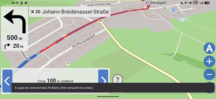

"Strassensperre hinzufügen" meldet Fehler
Ich konnte heute keine Strassensperre in der App hinzufügen, und musste daher die Route manuell umbauen.
Neustart der App half auch nicht.
Internetempfang war gut, und manuelle Neuberechnung klappte problemlos.
Hier ist ein Screenshot der uninformativen Fehlermeldung:)
Die Meldung kam fast sofort nachm Klick auf hinzufügen

pixel 7 pro, nichts besonderes davor gemacht. einfach gefahren, kam zu einer Strassenspere, angehalten, direkt versucht die Sperre in der App einzugeben. Mehrmals bekam den Fehler wie im Screenshot. Hab dann Navigation gestoppt und wieder gestartet, der Fehler war immer noch vorhanden. Dann noch mal gestoppt, App force stoped (beenden erzwingen?), zurück zur App, “Fahrt fortsetzen”, “Sperre hinzufügen”, der Fehler war immer noch da, dann hab ich einfach manuell die Route angepasst.
Spontan würde mir eigentlich nur einfallen, wenn durch die Sperre ein WP nicht mehr angefahren werden kann, dass es dann zu einem Fehler kommt. Das sieht man auf den Screenshot jetzt nicht so eindeutig. Wenn du magst, kannst du vielleicht die Route und die Stelle teilen?
Das war die Strecke https://kurv.gr/S7NFH
An der Stelle der Sperre hab ich WP 1 gesetzt.
Ah ok. SP2 liegt in einer Einbahnstraße. Die K38. Wenn die Zufahrt zur Einbahnstraße gesperrt wird dann kann keine Route berechnet werden.
