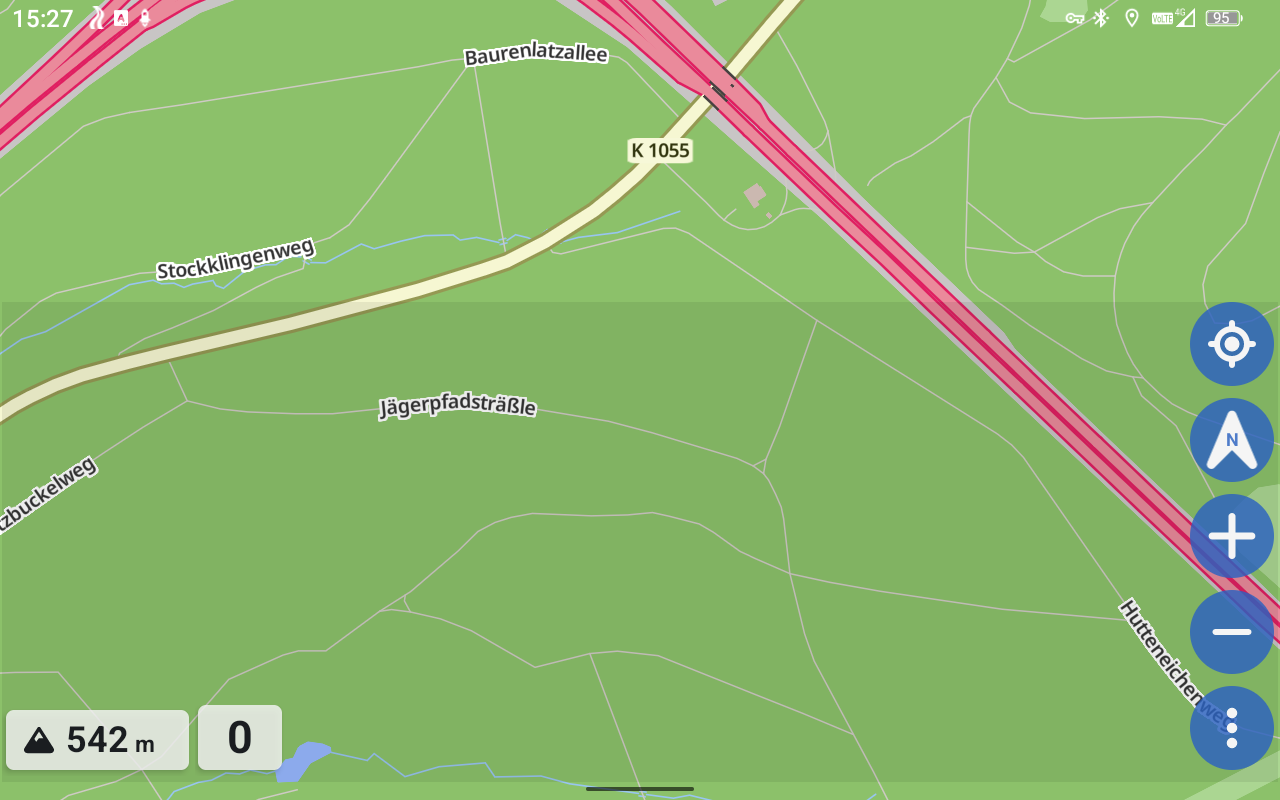

Weitere Beobachtung, beim ersten Zoominput nach Start der Navigation wird reproduzierbar der Bereich zwischen Positionspfeil und knapp über dem unteren Bildschirmrand dauerhaft mit einem hochtransparenten grauen Feld überlagert (s Screenshot). Irgendetwas kommt also bei Kurviger an.
