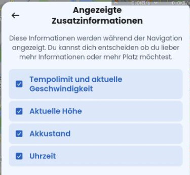

Wenn du unter Einstellungen → Navigation → Angezeigte Zusatzinformationen bei “Tempolimit und aktuelle Geschwindigkeit” einen Haken setzt, sollte es auch in der Navigation auftauchen!

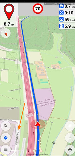

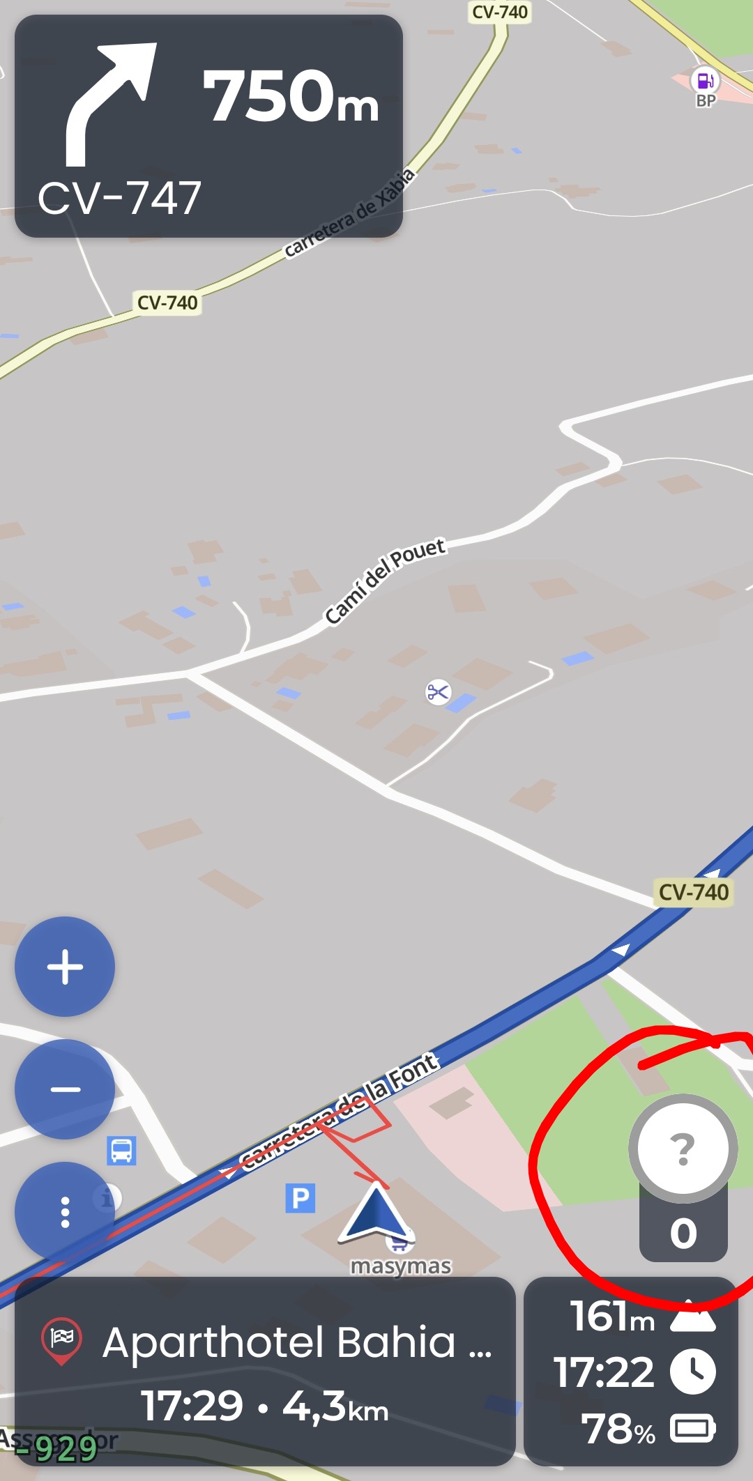

Ich nehme an, es wird dir so was abgezeigt:
Dies bedeutet, dass in OSM noch kein Tempolimit für die Straße eingetragen wurde.
Ja, genau das bekomme ich angezeigt. Leider fast ständig. Sind die Daten in OSM so lückenhaft? Gibt es eine andere Möglichkeit mir die aktuelle Geschwindigkeitsbeschränkung, bei gleichzeitiger Nutzung von Android Auto, anzeigen zu lassen.

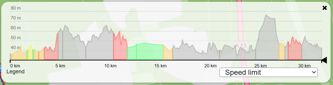

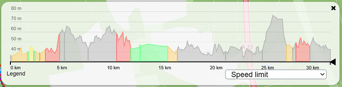

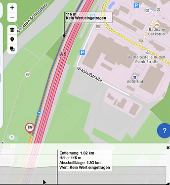

Wenn du die untenstehende Ansicht in der Routenplanung aufmachst siehst du die grauen Bereiche - das sind alles Strecken ohne eingetragenen Tempolimit.

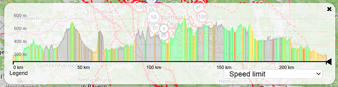

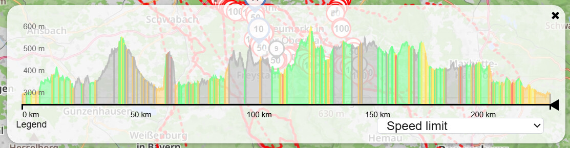

Manchmal ist es prozentuell sehr viel…

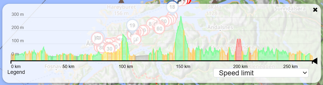

…manchmal “nur” viel…

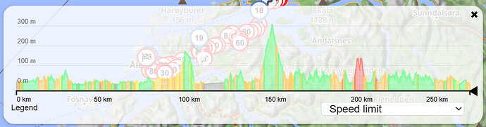

…und manchmal ist es auch ok

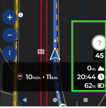

Wenn das bei dir in etwa so ausschaut, dann fehlen die Speed Limit Daten in OSM. Kurviger leitet bei fehlenden Daten kein Speed Limit ab. Andere machen das vermutlich.

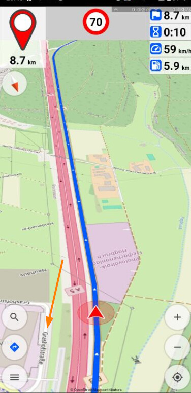

Kurviger zeigt Fragezeichen und Cruiser (BRouter) zeigt 70 km/h. Schlecht geraten.

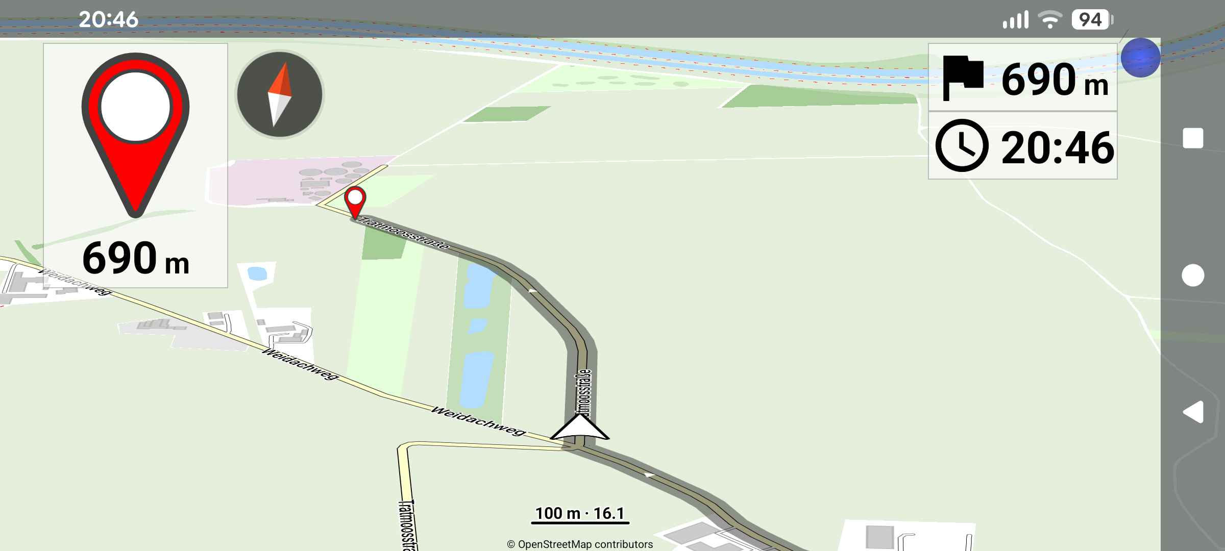

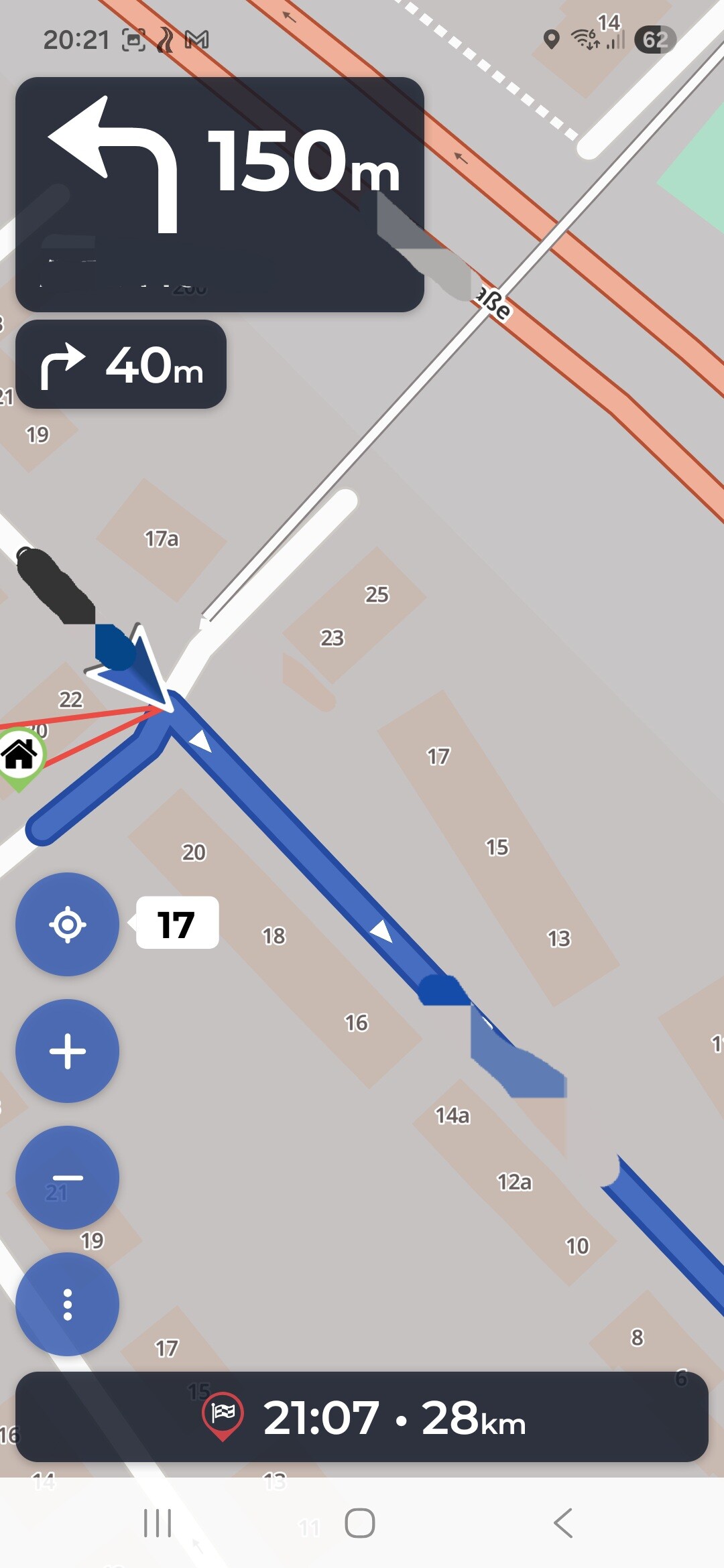

Das Feld mit der Speedlimit-Anzeige (bzw. mit dem Fragezeichen bei fehlenden Daten) fehlt in meiner Ansicht komplett!
So sieht die Navigationsansicht bei mir aus:

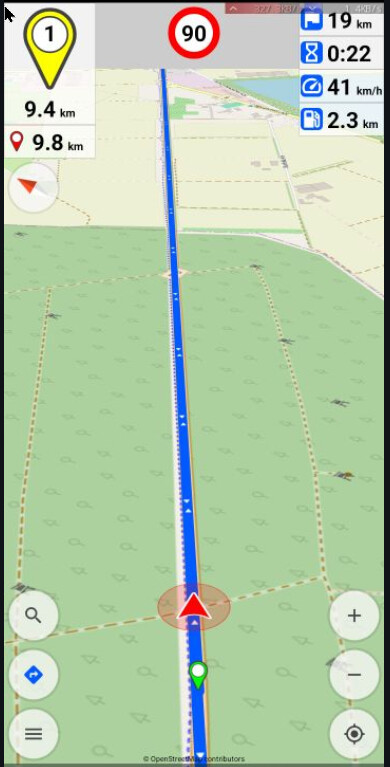

Hier Cruiser einmal mit OSM-Speedlimit:
und ohne entsprechende Definition:

Sieht nach Deinem Samsung Smartphone aus. Bitte nochmal prüfen

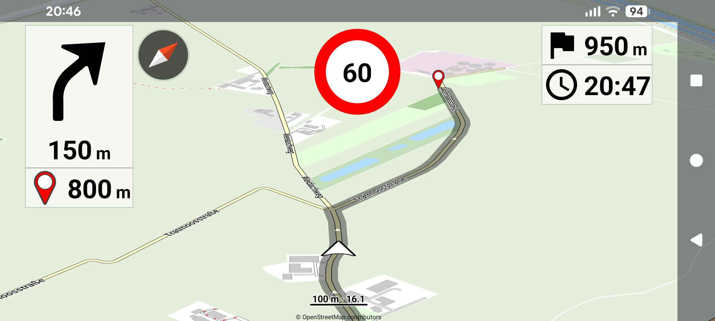

Sollte dann so aussehen auf Smartphone. Zu AA/CP kann ich nichts sagen.

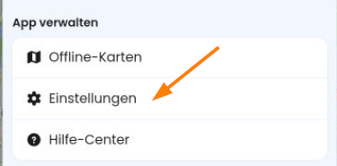

Wie in meinem ersten Posting schon beschrieben, habe ich das Häkchen bei “Tempolimit” gesetzt. Das überprüfe ich vor jeder Fahrt - so auch vor der Fahrt heute Nachmittag (es kam keine Anzeige des T-Limits).
Ja, der Screenshot ist von meinem Handy, aber die Bildschirminhalte werden von AA exakt 1:1 so in das Fahrzeugdisplay übernommen (in mehreren Fahrzeugen ausprobiert).
