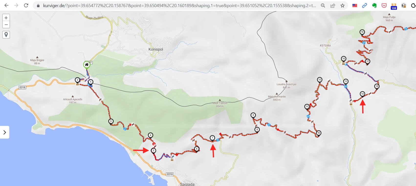

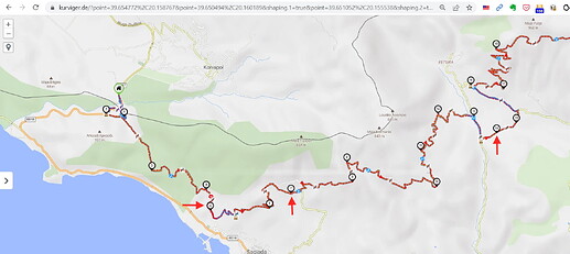

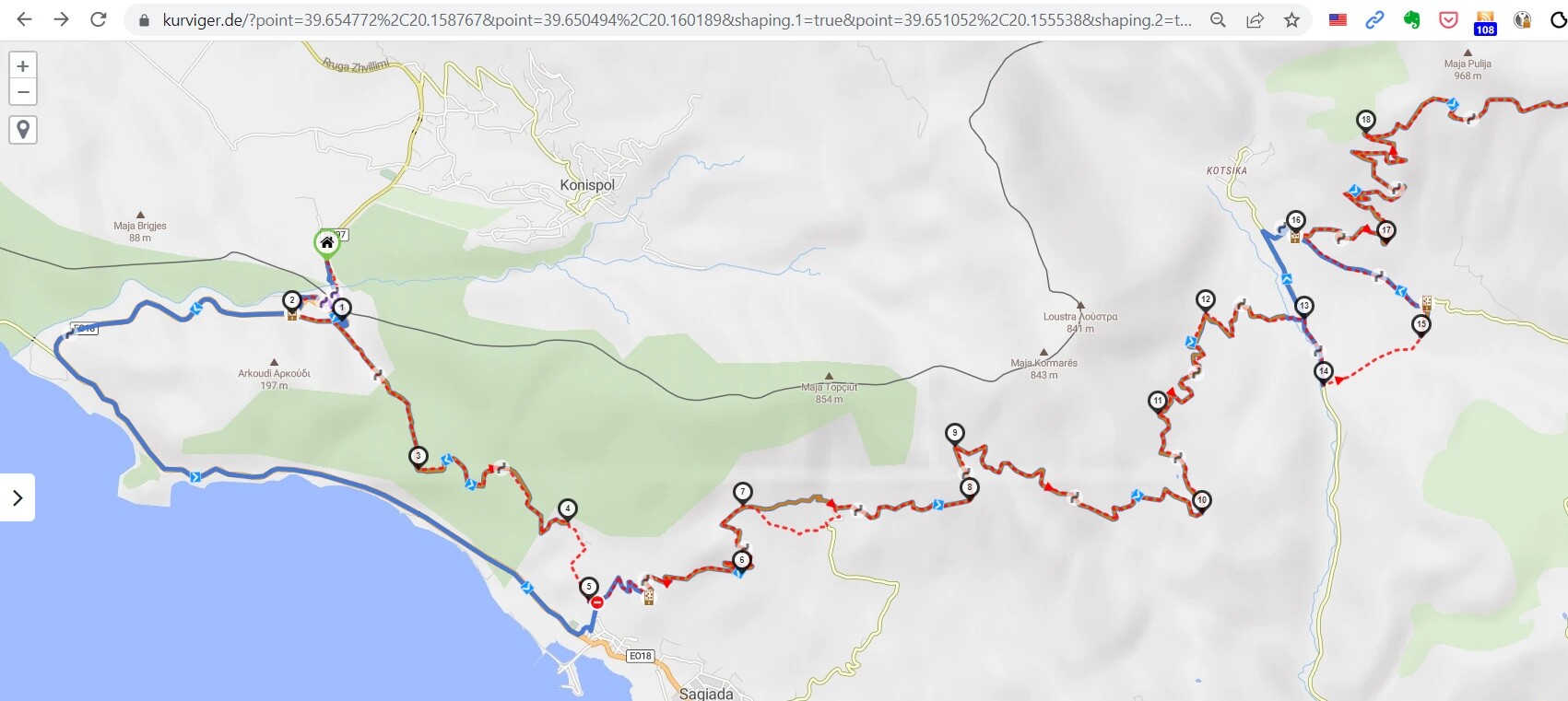

Wird Track 1 (GPS_2017-01-17+1day) importiert mit möglichst vielen Wegpunkten (hier als Beispiel 300), dann gibt es bereits eine sehr brauchbare Route: https://kurv.gr/mXuMa
Durch Verschieben einiger Wegpunkte und dem Setzen weiterer Wegpunkte ist eine deckungsgleiche Route zu erreichen, hier ein Ausschnitt:
vorher
nachher
Natürlich können im OSM Teilstrecken nicht richtig definiert sein, oder der Straßenverlauf hat sich seit der TET-Aufzeichnung (2017 ?) doch mal geändert. Da hilft dann die ‘beeline’-Verbindung von zwei Wegpunkten.
