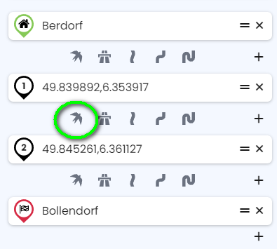

wenn ich die Route in Kurviger nachbaue, führt sie so, wie auf deinem Bild zu sehen, über zwei Brücken. Ich habe nicht verstanden, wo der Fehler sein soll.
Für die Planung von offroad-Strecken ist Kurviger (noch) nicht gut geeignet. Wenn es um kurze Abschnitte geht, kann man den Flugmodus verwenden, um zwei Punkte mit einer direkten Linie zu verbinden.
So wird z.B. die Strecke von Berdorf nach Bollendorf, die Kurviger normalerweise so berechnet:
durch Verwendung des Flugmodus
zu dieser Strecke:
Wie du aber von 1 nach 2 kommst, ist deine Sache :wink:
