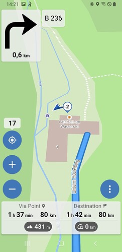

Time and distance to VIA point not correct after reaching the VIA point
I have a route with 1 VIA point. After I reach the VIA point the time and distance to the via point are displaying wrong information. I experienced this on multiple routes. I will attach screenshots of a route where I experienced this problem.
Hereby also a link to the route: https://kurv.gr/EADcx
Interesant…
Man kann es beim U-turn Manövern reproduzieren, z.B. wie oben gezeigt (nur kürzer):
https://kurv.gr/7zWUa - Unterschied von etwa 1 Minute ,
wenn man die Gesamtstrecke länger macht:
https://kurv.gr/LkA25 - Unterschied von ĂĽber 2 Minuten,
wenn man jedoch die Strecke noch verlängert:
https://kurv.gr/9cn8z - dann schrumpft der Unterschied auf unter 2 Minuten.
Zudem scheint der Unreschied noch von der Länge bis zum U-turn abhängig zu sein (Entfernung “1” vom “Café Zeit am Wasserrad”), jedoch auch da läßt sich eine einfache Abhängigkeit nicht erkennen…
Diese Route:
https://kurv.gr/BgNXq - Unterschied unter 1 Minute, jedoch umgekehrt, zu Via länger als zum Ziel,
diese
https://kurv.gr/LA3vM - Unterschied unter 1 Minute, zu Via wieder kürzer als zum Ziel…
Dieses Verhalten habe ich auch ohne U-Turn. Irgendwie laufen da wohl unterschiedliche Berechnungen zwischen Viapoint und Destination obwohl es die gleiche Strecke ist…
