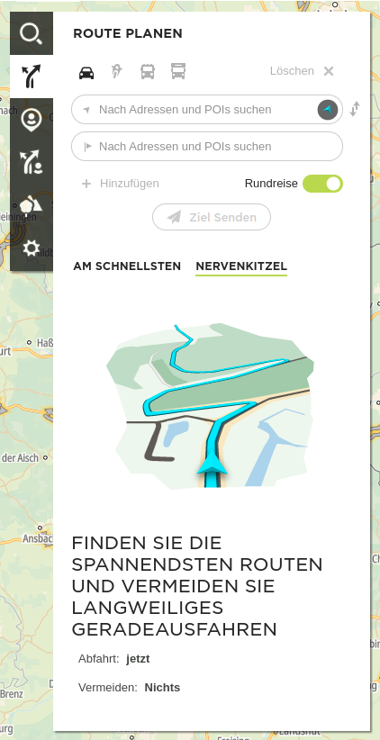

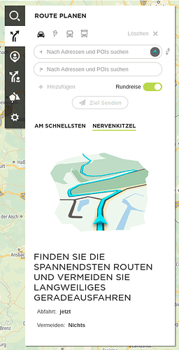

Zudem ist die kurvige Route im Tomtom
besonders in den in der Ortschaften wirklich “spannend”, da auch in Ortschaften die kleinen Strassen gewählt werden, statt schnell durchzufahren… und ausserorts habe ich auch schon mal auf Feldwegen gelandet, ohne es zu wollen…
Da sind die Kurviger-Algorithmen erheblich besser ausgewogen…

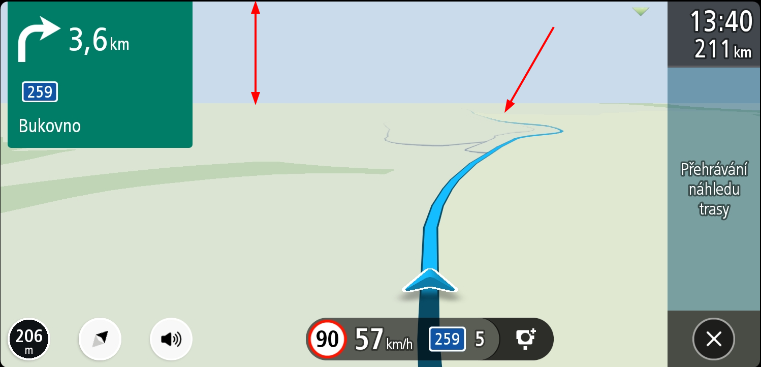

Da aktuell (seit Version mit einzelnen Staaten statt grösseren Gebieten) die Tomtom-Grafik (zwischen Abbiegemanöwern viel Himmel sichtbar und Route im “Nebel” schwindend)
sowieso fürs Motorradfahren weniger geeignet (man möchte viel von der Route sehen, ob ggf. eine Überholmöglichkeit nach der Kurve kommt und nicht Himmel und Nebel), ist auch graphisch die Kurviger App die bessere Wahl…
