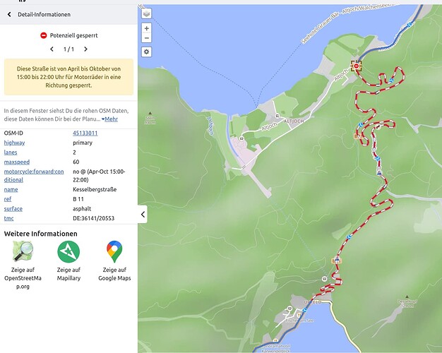

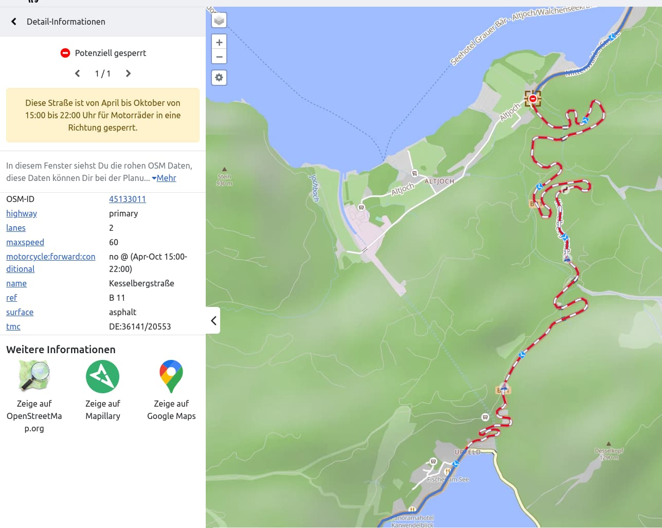

PS:
Es gibt Strassen, die sind von 15:00 - 22:00 für Motorradfahrer gesperrt. :wink:
Wenn man das softwaretechnisch umsetzen wollte, müsstest Du Tag und die Uhrzeit für den fraglichen Streckenabschnitt angeben.
