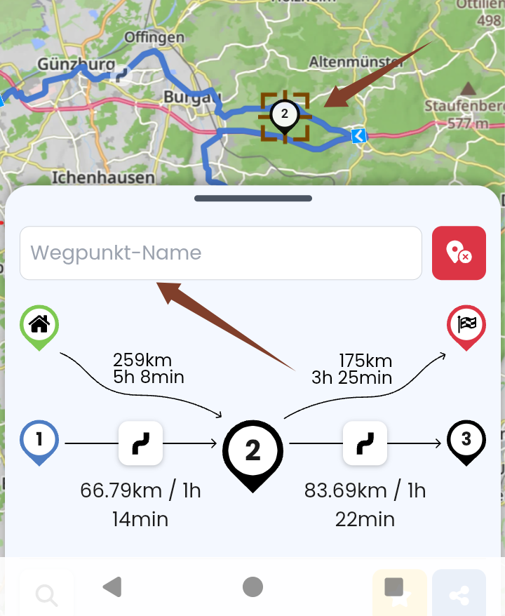

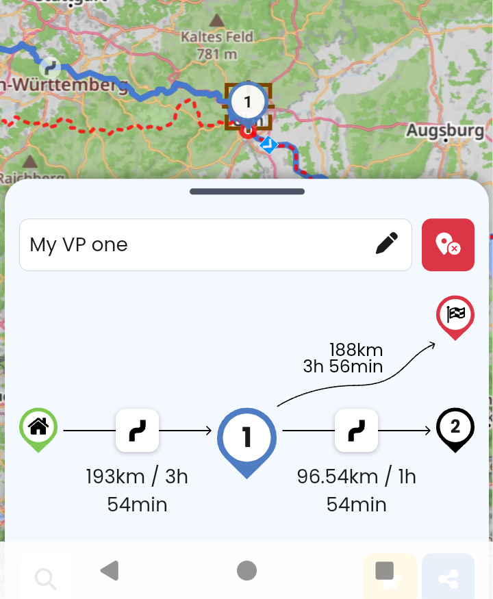

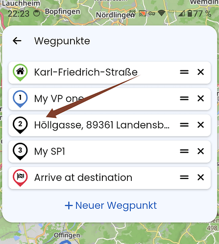

Hier nach Import.
Beispiel: Neuer WP2 zeigt in der Liste einen Namen an …
… wenn Du den Wegpunkt anklickst, ist der Name leer, also Deinen Wunschnamen eintragen.
