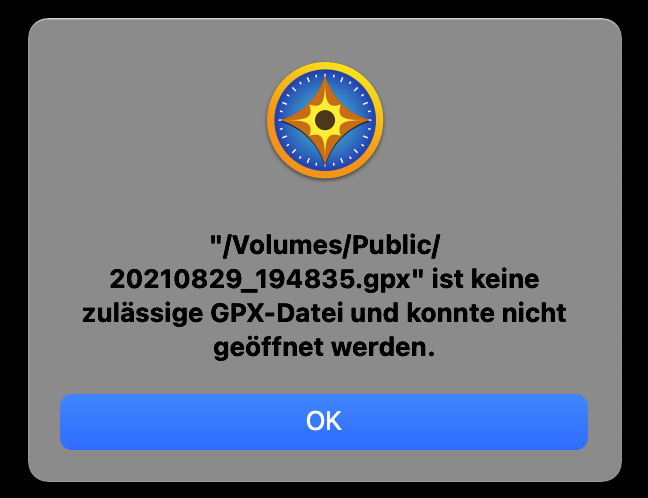

Track Import in Garmin BaseCamp?
ich habe im Urlaub die GPS Aufzeichnung genutzt. Ich bin damit nicht ganz glücklich, da es keine automatische Speicherung pro Tag gibt aber ok.
Nun bereite ich gerade einen Reisebericht vor und will die Aufzeichnung nutzen, um Bilder den Orten zuordnen zu können. Bisher war das mit meinem BMW Navigator einfach möglich, denn ich konnte mir in BaseCamp den Track genau ansehen und auf Basis der Time Stamps dieses zuordnen.
Mir ist es bisher nicht gelungen den Kurviger Track in BaseCamp oder einer anderen Software zu importieren, um mir die Orte passen zum Time Stamp anzusehen.
Was mache ich falsch?

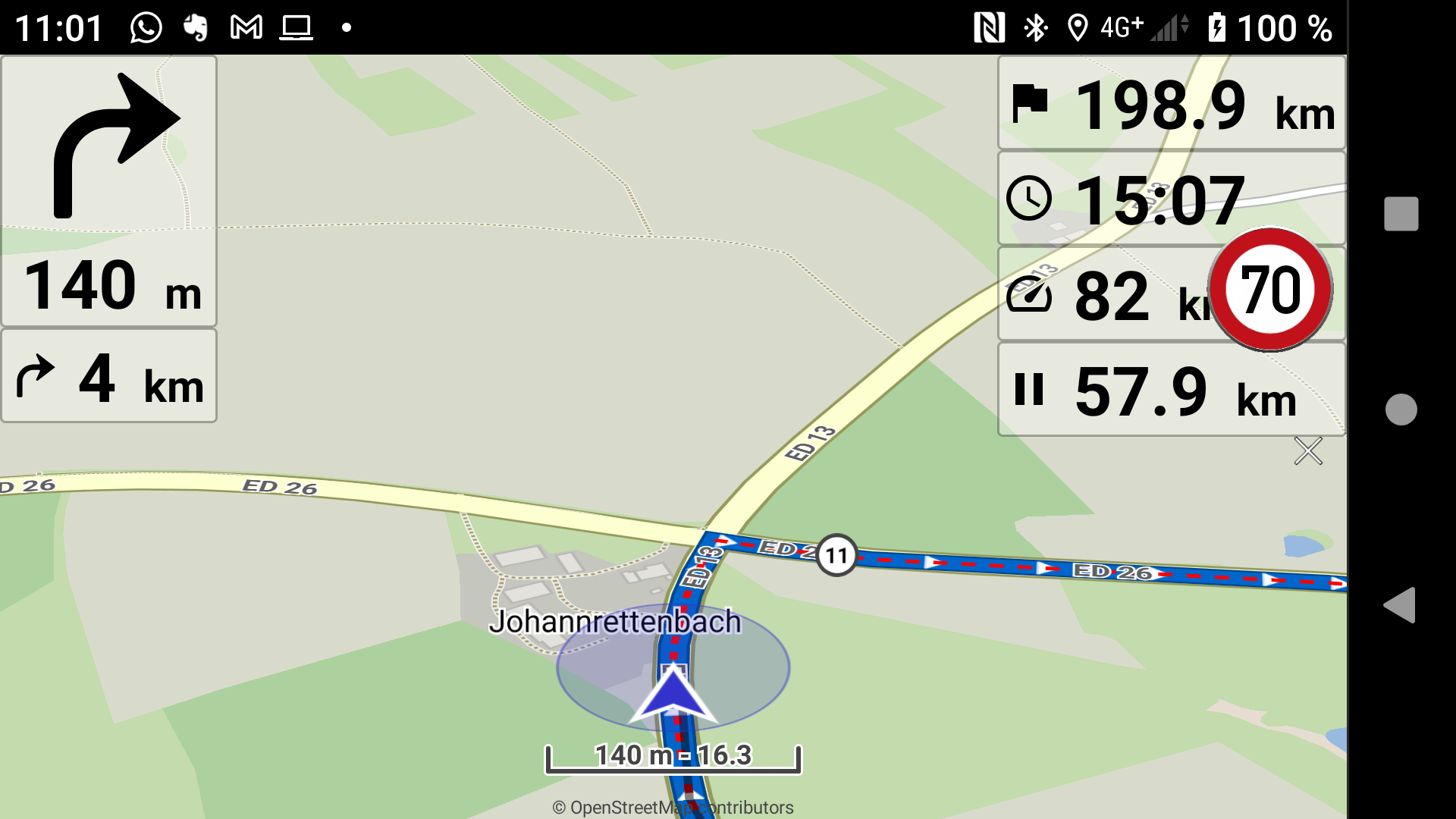

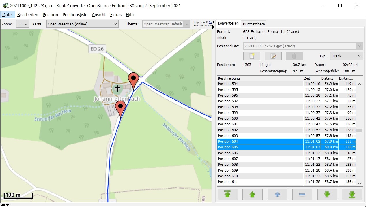

Die GPS-Aufzeichnung (20211009_142523.gpx (260.1 KB)) lade ich in den RouteConverter (siehe routeconverter.de) und finde dort den Zeitpunkt des Fotos oder in diesem Fall Screenshots:
mit dem File-Namen: 2021-10-09 11.01.05.png
Die Zeit der Aufnahme liegt genau zwischen diesen beiden Aufzeichnungspunkten:

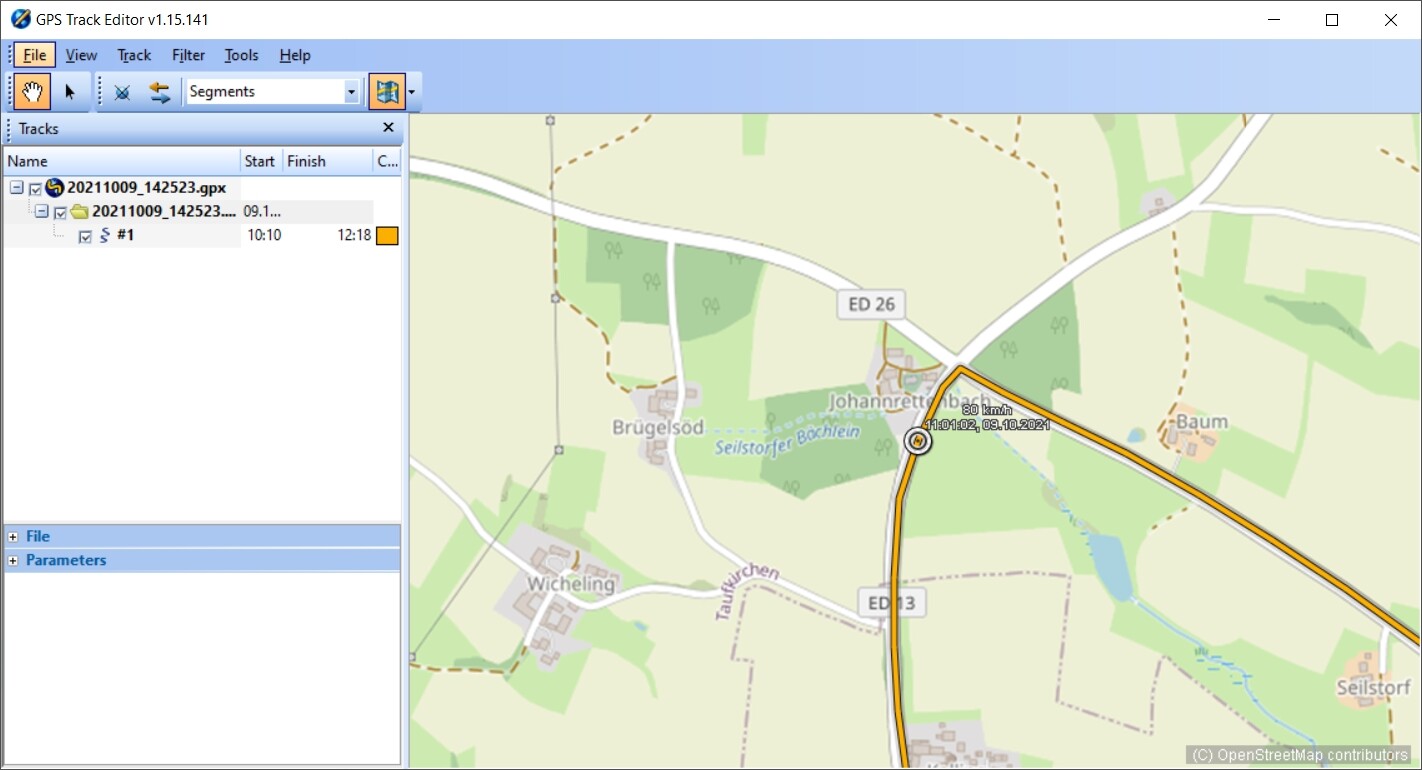

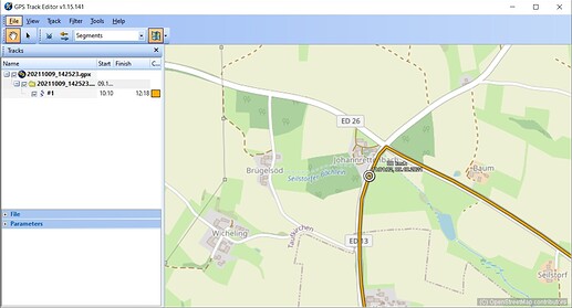

Ähnlich würde es auch mit dem GPS Track Editor gehen:

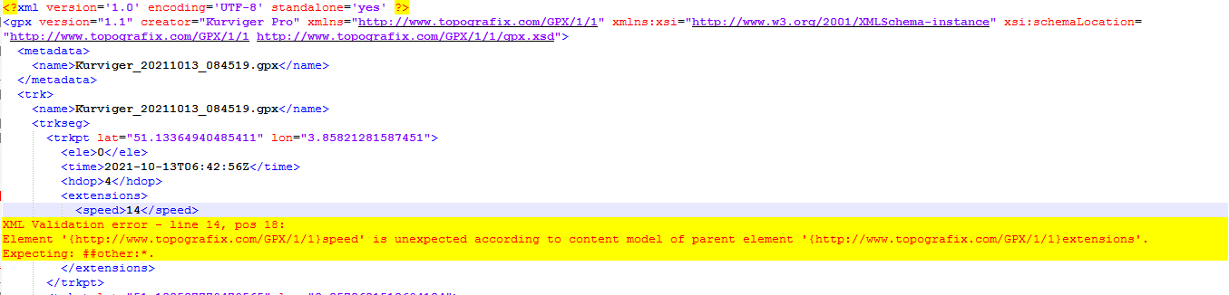

Speed is not supported in gpx 1.1. So there is in the Kurviger gpx 1.1 file for this its own extension added.
However the associated scheme (at the beginning of the file or anywhere where the extension is used) is not defined.
Garmin programs are very strict about file formats and refuse files that do not conform to the standard.
JaVaWa RTWtool is a little less strict and can read the Kurviger gpx 1.1 file.
Then convert it (= result without speed) to a gpx file, which BaseCamp or Mapsource can handle.
https://www.javawa.nl/rtwtool_en.html
