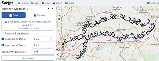

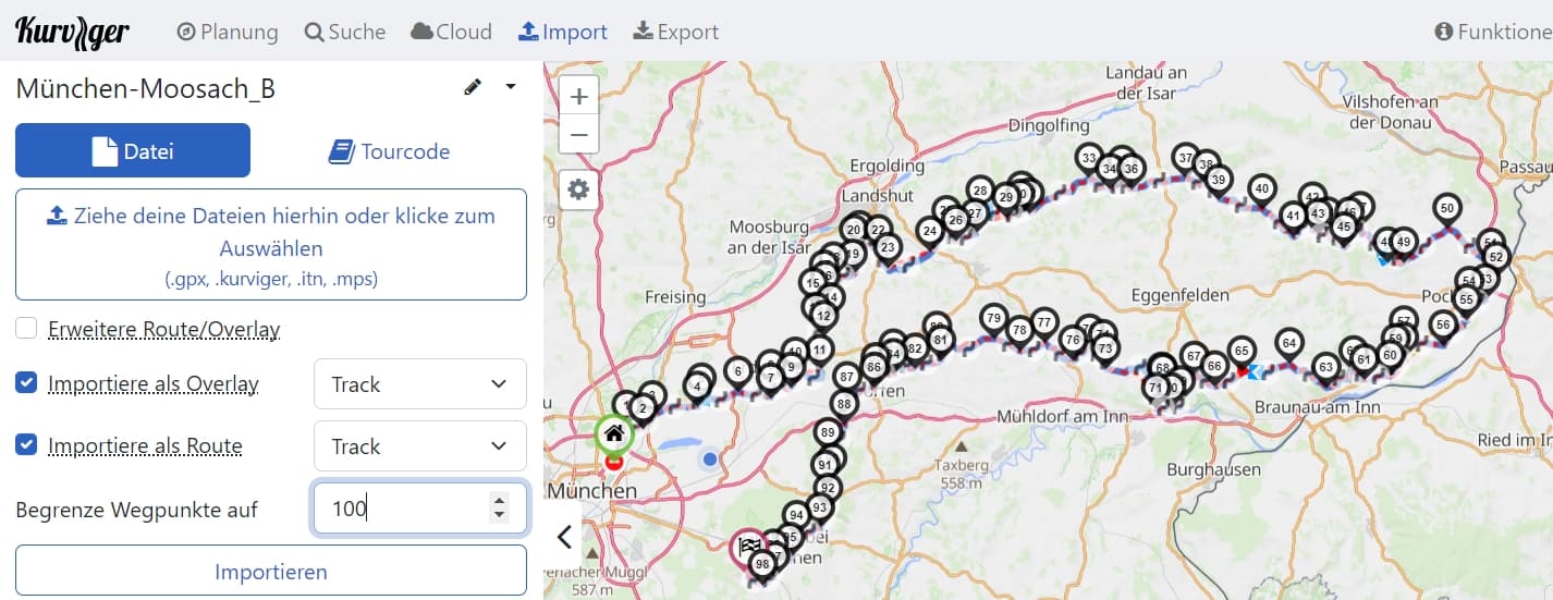

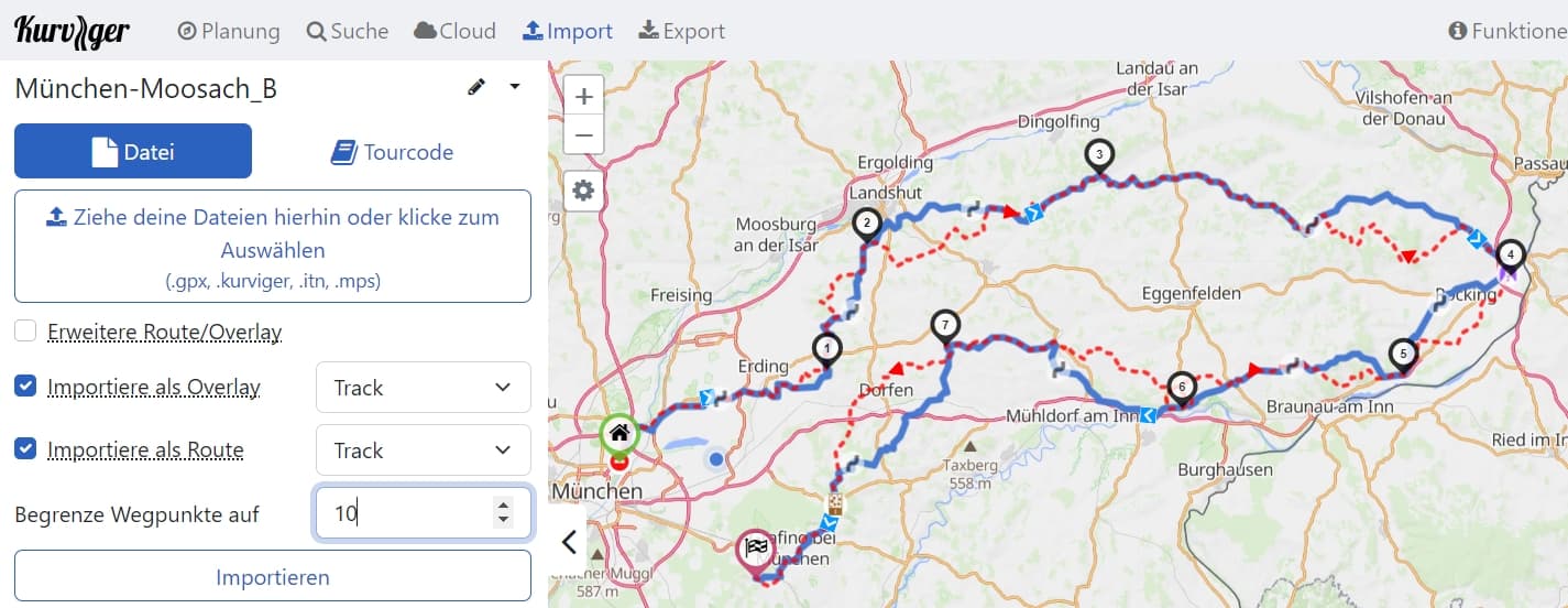

Hier mein Beispiel-GPX-File:
München-Moosach_B.gpx (751,9 KB)
Mit unterschiedlicher Anzahl an Wegpunkten importiert erhältst Du folgende Resultate:
Bei 100 Wegpunkten hast Du eine nahezu identische Route im Vergleich zum Track - noch 2 oder 3 kleine Korrekturen und sie ist perfekt.
Probiers aus!
