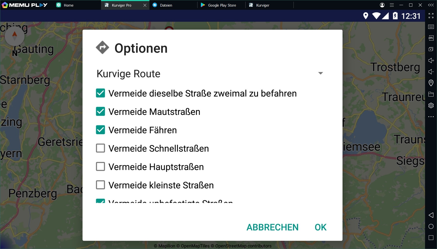

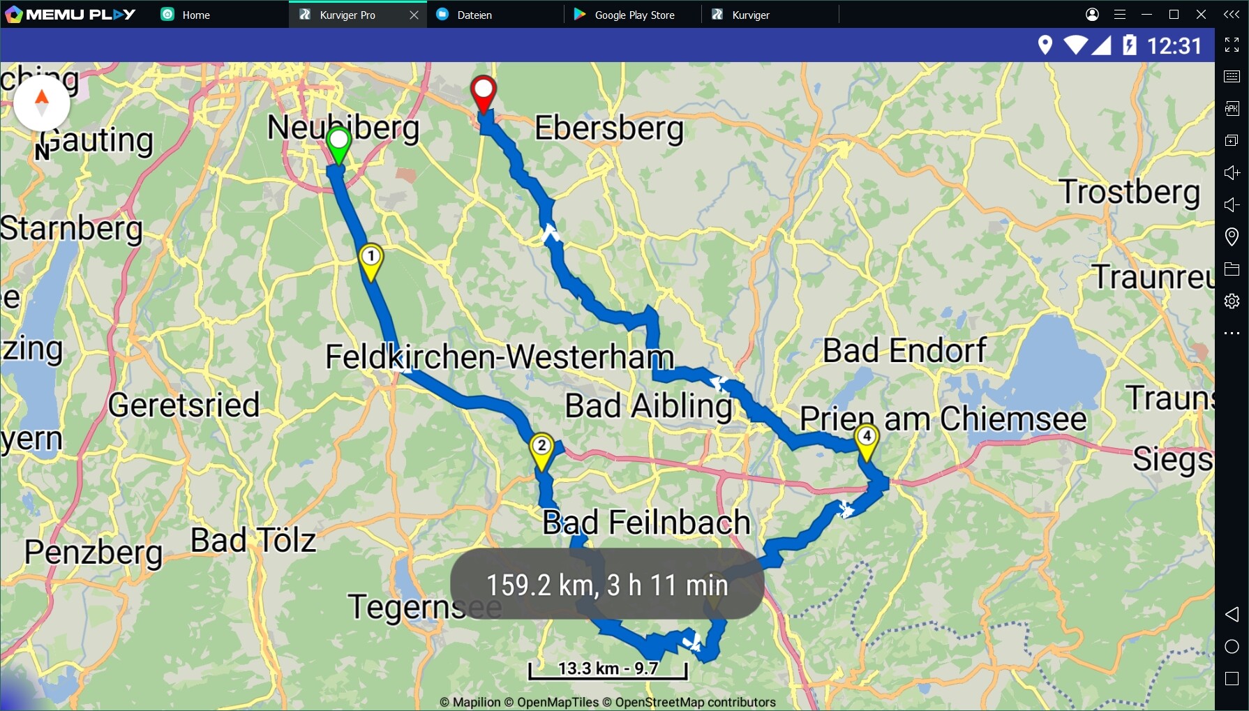

Hier das File mit differenzierten “Vermeidungsangaben”: Test mit Tourerabo.kurviger (17.2 KB) und hier screenshots von kurvigerPRO mit diesem File:
Also sogar “multiple route profiles” funktionieren im “alten” kurvigerPRO - mit einer Ausname: bei einer Neuberechnung verändert sich die Route, weil kurvigerPRO “multiple route profiles” nicht berücksichtigt.
Wichtig: die Vermeidungen werden ordnungsgemäß übernommen!
It’s getting ridiculous …
Here the file with differentiated “avoidance details”: test with Tourerabo.kurviger (17.2 KB) and see the screenshots from kurvigerPRO above.
So even “multiple route profiles” work in the “old” kurvigerPRO - with one exception: when recalculating, the route changes because kurvigerPRO does not consider “multiple route profiles”.
Important: the avoidances are taken over properly!
Wenn der Kurzlink (https://kurv.gr/Chwbu) zum Transfer in kurvigerPRO genutzt wird, erfolgt automatisch eine Neuberechnung und die Route ändert sich entsprechend - siehe oben. Jedoch bleiben die Vermeidungen wie in kurviger.de!
If the short link (https://kurv.gr/Chwbu) is used for transfer in kurvigerPRO, a recalculation takes place automatically and the route changes accordingly - see above. However, the avoidances remain as in kurviger.de!

@juschka10001 please compare your screenshots above again!
In both the web and the app ALL avoid options are marked!
So that should be correct.
Additionally you have used individual “strength of avoidance” in the web, which is not yet supported in the app.
So different routing results can happen.
