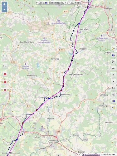

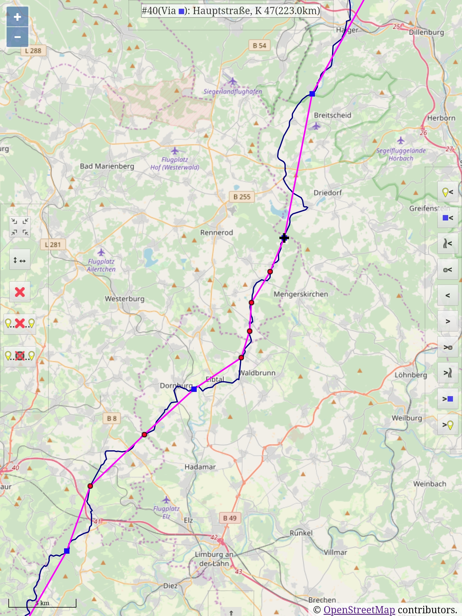

Hi Georg,
der Track wird anscheinend gebraucht - im WWW findet man allerdings Hinweise, daß diese Navis Probleme mit zu weit auseinander liegenden Routenpunkten haben.
Kannst Du mal genau beschreiben, bis zu welchem Punkt die Route im Navi geht? Das müsste irgendwo nördlich von Limburg sein:

Hi Georg,
mir fällt an der Stelle nichts besonderes im GPX auf.
