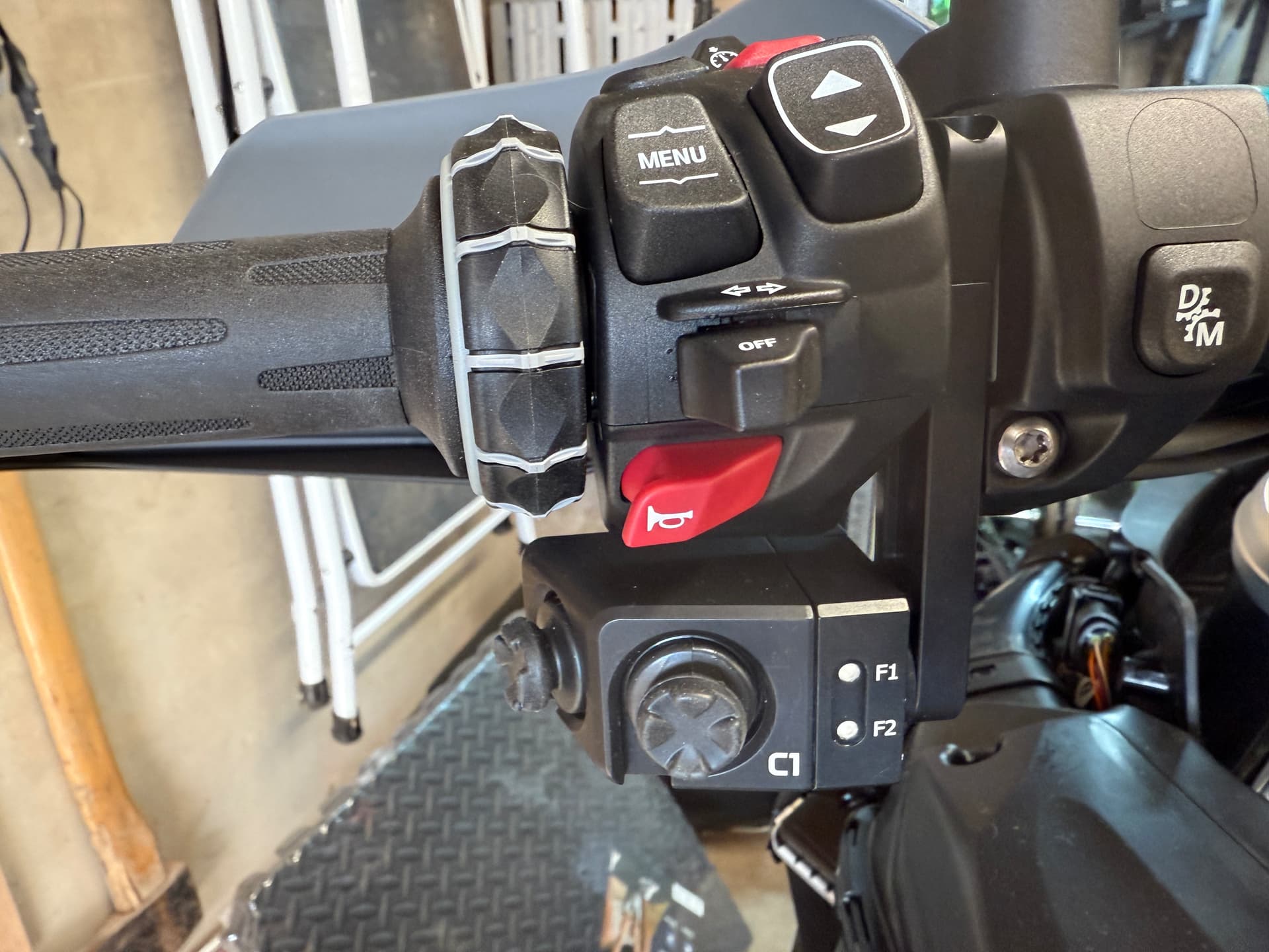

Firstly I apologise for not being able to reply in Deutsch but hopefully you will be able to translate with google. Today I have tried Kurviger on my Android tablet using Silverfox C1 controller. It allows full panning and zoom in and out and return to follow all using the controller. This was using the F1 profile. Hopefully this will assist people in their choice. I use this on a GS as shown in the photo.

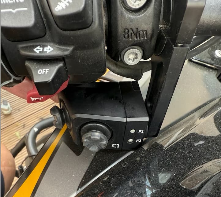

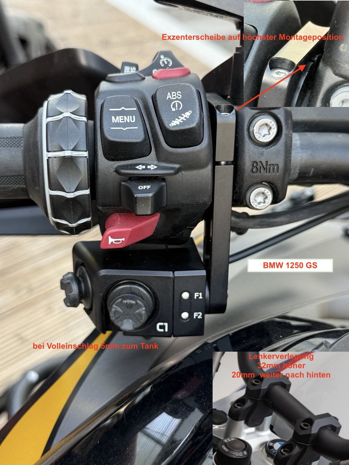

Der C1 Controller kann mit einer Lenkerverlegung an der BMW 1250 GS am Tank anstossen.
Durch eine Lenkerverlegung kommt der Lenker 32mm höher was eigentlich positiv wäre für die Position des C1 zum Tank.
Aber der Lenker kommt auch 20mm weiter nach hinten was wiederum nachteilig für die Position des C1 zum Tank ist.
Nachteilig für die Position des C1 ist auch wenn der Lenker weit nach hinten gedreht wird
somit kommt der Lenker weiter nach unten zum Tank.
Montiert man den C1 so dass sich die Exzenterscheibe auf der höchsten Montageposition
befindet und richtet den Lenker mit dem C1 dementsprechend aus passt der der C1 an der GS.
Bei der R1250GS geht’s eigenlich nur oberhalb, da ist reichlich Platz, kann sich dann aber ein wenig mit dem Tempomaten ins Gehege kommen ( insofern vorhanden ).

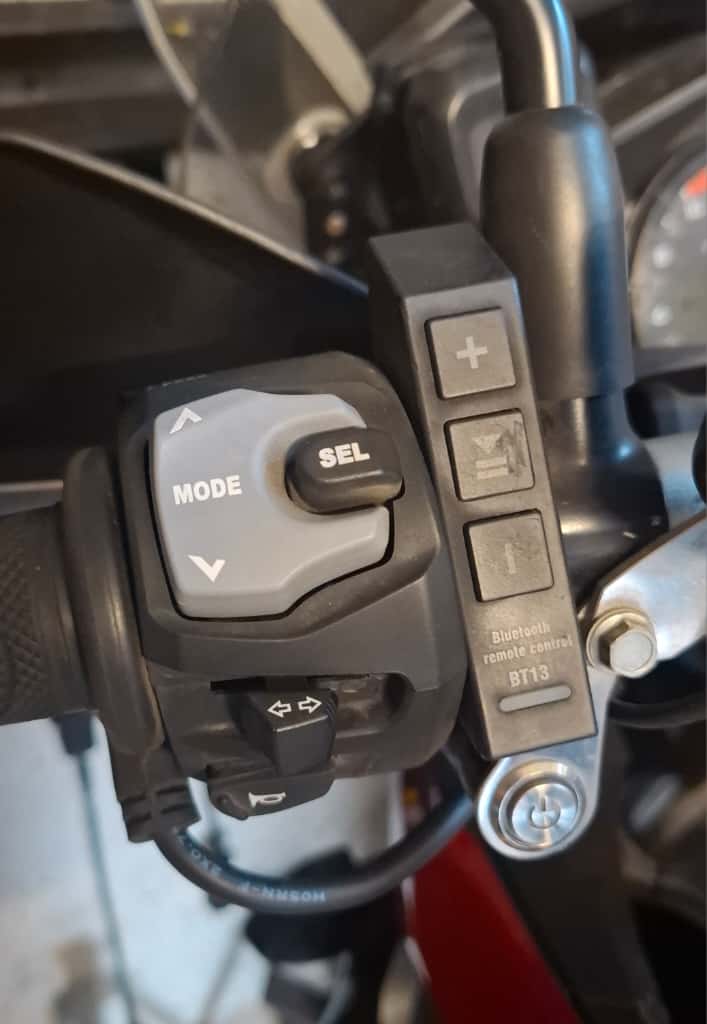

I’ve been very happy with this waterproof BT13 Bluetooth V5.0 remote control for several years. It has three buttons for zooming and re-centering.
It looks good, is only 13 mm wide, and requires only one battery charge per season. It’s available for €8 from Ali-ChinaTaxi.
I can quickly get an overview of the route without having to stop.

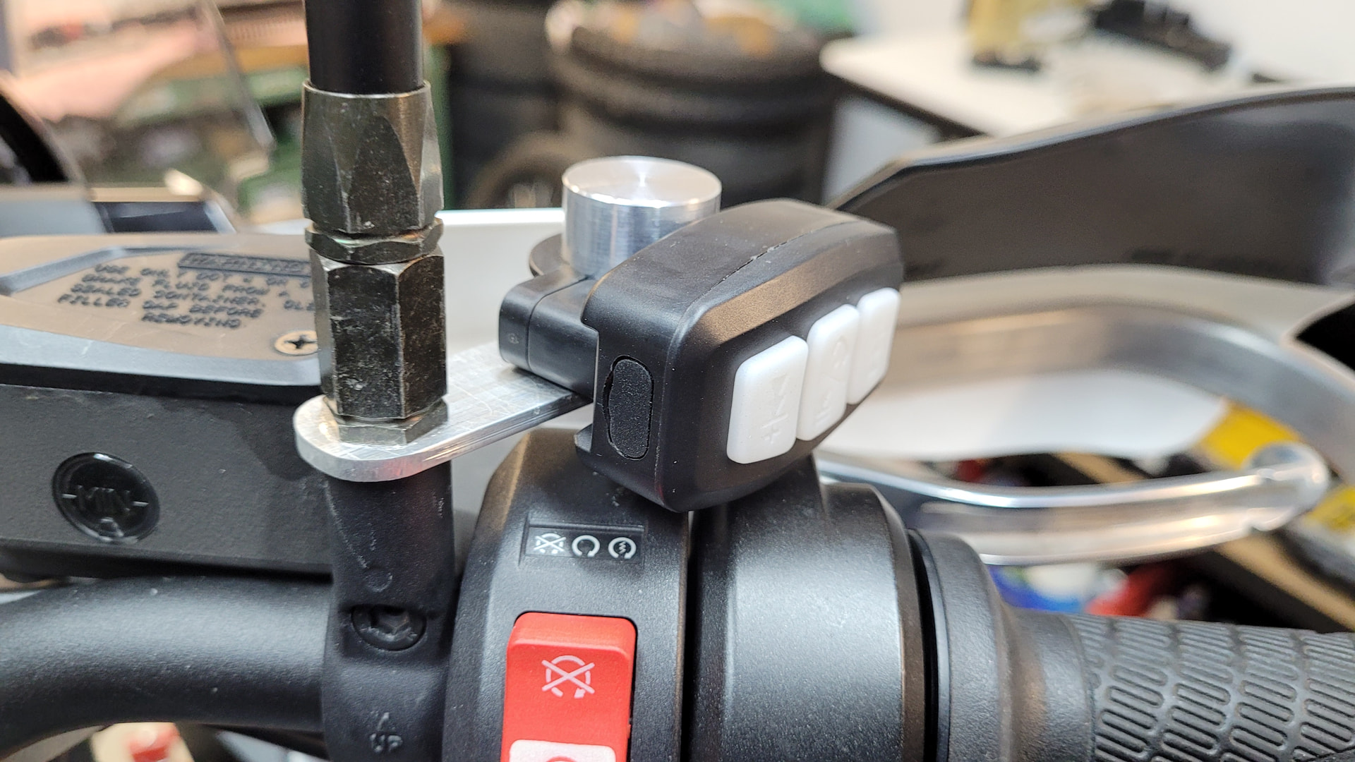

ich habe mir eine Halterung für den Spiegel gebaut. 3mm “Alublech” und eine kleine Welle mit einem M5 Gewinde an der Unterseite zum Verschrauben mit dem Alublech. Somit kann ich die Fernbedienung noch in der Höhe, am Umfang der Welle drehen und das Blech an sich noch verdrehen. Damit ergibt sich ein relativ guter Einstellbereich des Schalters. Funktioniert super. Die Bluetooth Verbedienung habe ich für ca. 12 € bekommen. An der linken Seite habe ich bei der Norden 901 “leider” keinen Platz, da dort der Schalter für den Tempomat ist. An der Kupplungsseite wäre natürlich besser, aber man benutzt den Zoom für die Karte ja nicht so oft - das kann ich verschmerzen. :slight_smile:

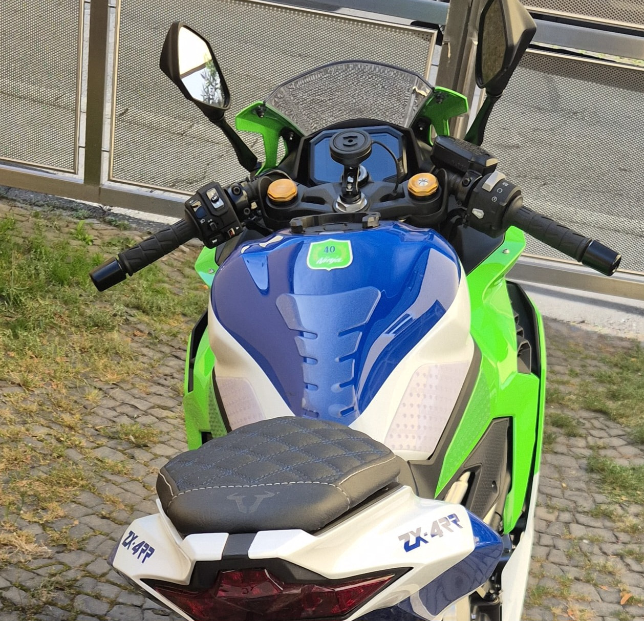

Ich denke, dass ist die richtige Lösung für die Kawasaki ZX 4 RR und an Leihmotorrädern. An der Kawasaki hat man nicht viel Platz. Danke für’s schnelle Feedback.
