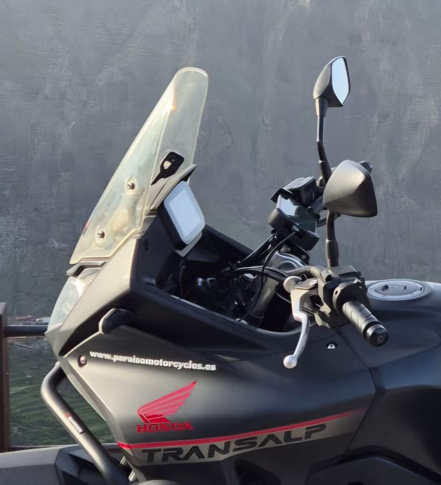

Also kleines Feedback zur DQX-Q16 mit Drehknopf: ich nutze sie jetzt aktuell auf dem Leihmotorrad auf Teneriffa und es gibt bisher noch keine Anzeichen einer Materialermüdung. Die 300 Kilometer Marke ist auch schon gebrochen. Grüße von der Insel

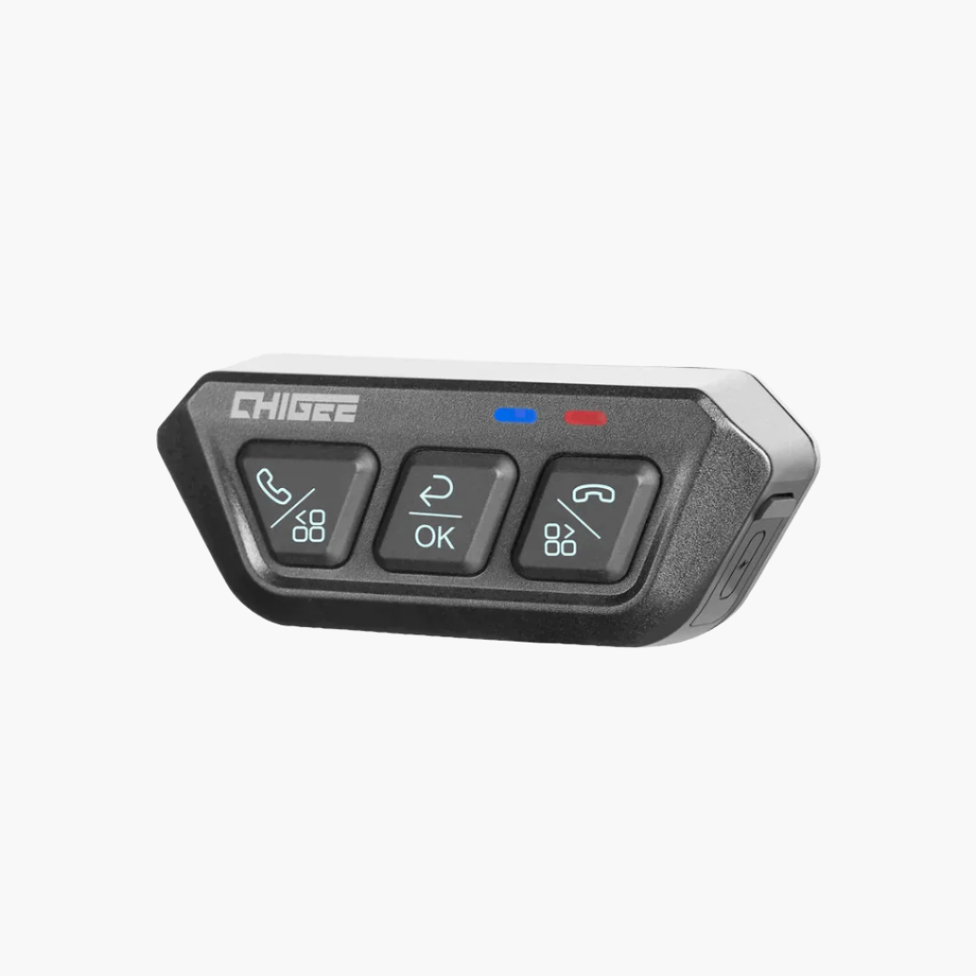

Noch nicht probiert, aber ansatzweise müsste Chigee dies können. Die bieten eine eigene (höchstwahrscheinlich BT) Fernbedienung mit relativ spartanischen 3 Tasten:

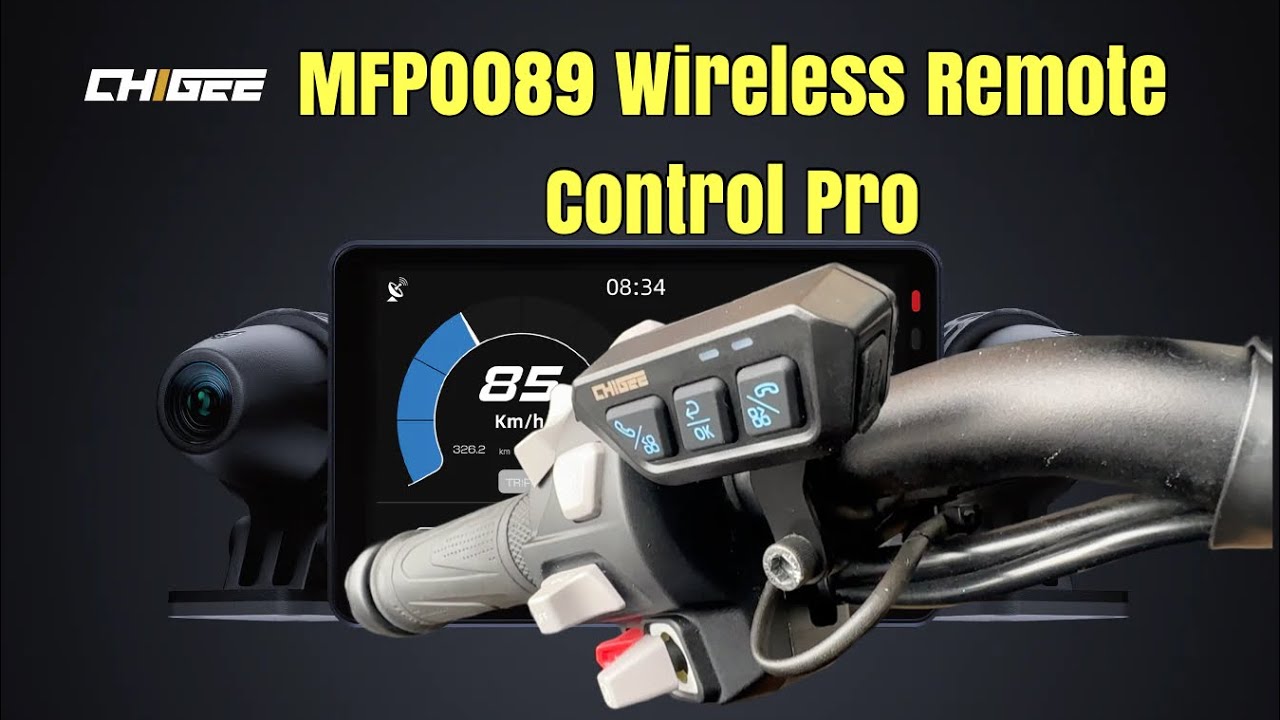

Es gibt auf YT ein Video, in dem die Funktion mit Carplay gezeigt wird:
Nun hypothetisch - die meisten FB werden als BT-Tastatur erkannt und wenn man es schafft die BT-FB mit eigener FB vorzutäuschen, dann könnte es wahrscheinlich klappen.
Ausprobiert habe ich noch nichts, da ich das Chigee Gerät nicht habe, aber wenn es experimentierfreudige Forum-User mit Chigee gibt - dann könnte wir es versuchen.

Das wird nicht funktionieren. Alle Fernbedienungen unterstützen nicht AA oder CP direkt sondern machen nichts anders als die Touchfelder zu bedienen und das muss vom Display-Hersteller unterstützt und integriert werden. Ich kenn kein Display das eine Kopplung von Bluetooth FB unterstützt.

CP und AA haben eigene Schnittstelle für die bedienung ohne Touchscreen (“Rotary Control”). Um diesen Drehknopf zu simulieren, brauchst du eine Fernbedienung bzw. Tastatur mit drei Tasten - links, rechts und ENTER (BACK und HOME) funktionieren auch. Damit kannst du dann einen Cursor auf dem Bildschirm bewegen und Buttons auf dem Bildschrm auswählen und “drücken”. Nicht wirklich komfortabel, aber geht. Wie diese Bedienung mit dem Cursor aussieht, kannst du im obigen Video ab ca 2:45 anschauen.
Sämtliche Funktionen die Kurviger über FB auf dem Handy anbietet werden so direkt nicht funktionieren, da Kurviger von CP/AA diese Information nicht bekommt. Also, wenn du dies überprüfen möchtest, kannst du dir die Übung ersparen - geht definitiv nicht.

Funktional hast du recht - die 10€ Teile können das auch, hier is aber der Unterschied, dass die FB direkt mit dem AA/CP Gerät verbunden wird und nicht mit dem Handy. Wenn dies technisch möglich ist, dann könnte man theoretisch auch eine anbere FB verbinden, die Keycodes sendet, die ein Drehknopf auch senden würde.
Die von AA/CP verwendete Keycodes können die üblichen 10€ “Media-FB” nicht senden.
BarButtons und ähnliche FB würden
die Keycodes unterstützen, man muss nur ein AA/CP Gerät finden, dass sich direkt damit verbinden lässt. Mein Favorit für die Tests wäre Chigee - da funktioniert es bereits mit der Chigee FB.
Ja genau, das muss dann eine Fernbedienung für genau das AA/CP Display sein. Für Chigee scheint es genau das zu geben. Ob es für andere Herstellen Möglichkeiten gibt, müsste man direkt mit den Herstellern klären, ich habe auf die Schnelle nichts gefunden.
