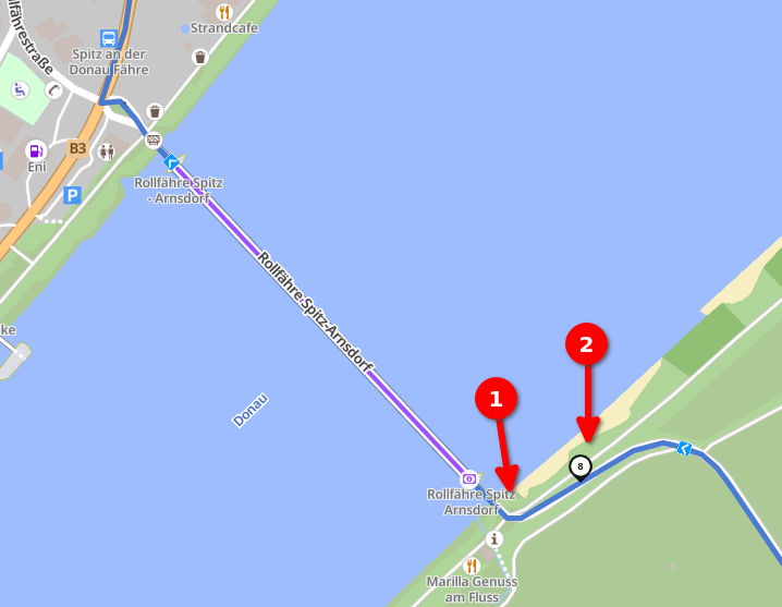

Ich habe eine Route geplant und wollte die Donau per Fähre queren. Dabei kam eine für mich unklare Streckenführung zu Stande. Zwischen Shaping Point 8 und 9 wird die Donau gleich drei mal gequert?
Setzt man den SP von Pos 1 auf Pos 2, dann geht der direkte Weg. Warum weis ich allerdings nicht.
Auf Pos 1 wird die Querung von zwei Seiten versucht anzufahren, daher kommt es zu diesem Routing.
@Didi_790, nehme mal die Vermeidung Kleinste Straßen raus, oder zumindest auf 4, dann klappt es
Das mit den kleinsten Strassen ist wahrscheinlich der Grund. Die Zufahrt zur Anlegestelle ist ein kleine Strasse. Hatte das eingestellt, nachdem ich in Einstellung “Schnell und kurvig” entnervt am fünften Güterweg umgedreht hatte…
