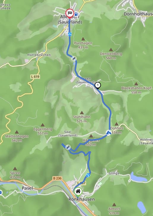

Die Strecke von Rönkhausen nach Allendorf (Sauerland) wird in der App als gesperrt gekennzeichnet (WE + Sonn-/Feiertagen), im Web aber nicht.
Web:
App:
Woran liegt das?

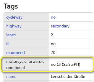

OSM zeigt die Sperrung an:
Hier ein Link: https://kurv.gr/L6rb6
Wird im Web auch angezeigt. Würde mich auch wundern, wenn nicht …

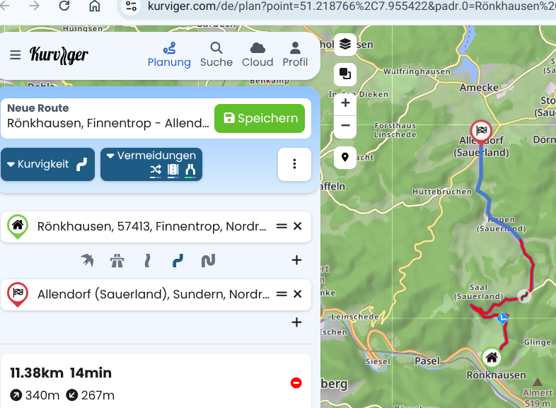

Seltsam, bei mir nicht. Hab’s gerade nochmal probiert. Chrome-Browser, Firefox, Edge, egal:
Wird bei mir auch angezeigt.
Ich habe es mit einem zweiten PC getestet, ebenfalls keine Sperrung.

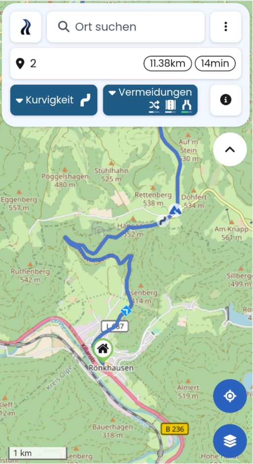

Auch wenn ich die Route mit dem Handy via Chrome öffne, das gleiche, keine Sperrung:

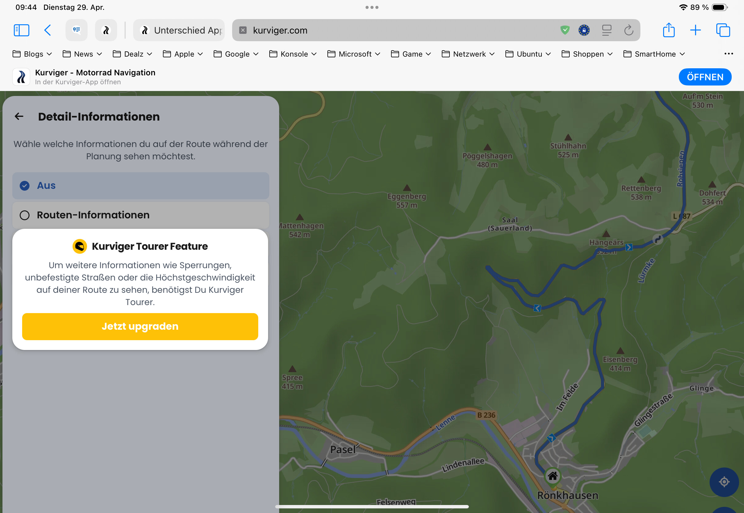

Einstellungen / Routenplanung / Detailinformationen auf “Routen-Informationen” setzen zeigt die Sperren an
Moin,
das ist dann aber ein Tourer(+) Feature :smiling_face_with_sunglasses:
@Maxx18 Vielleicht warst du im Browser nicht angemeldet. :thinking:
Doch, das war ich.
So habe ich es grundsätzlich eingestellt.
Die Streckensperrung gilt ja nur Bergaufwärts in Richtung Wilde Wiese.
