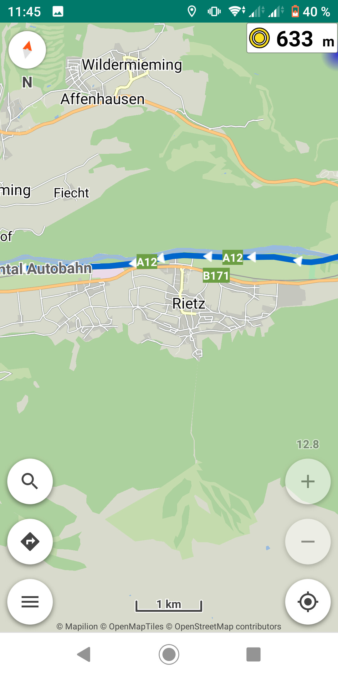

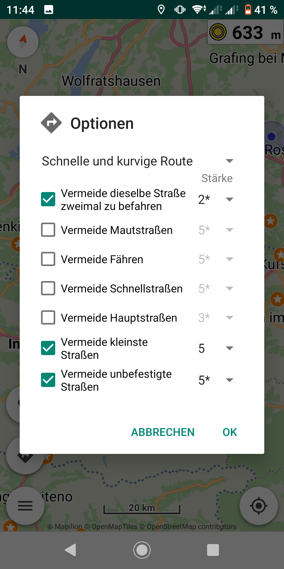

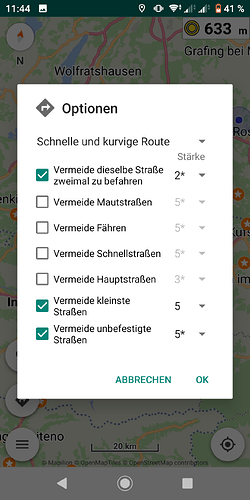

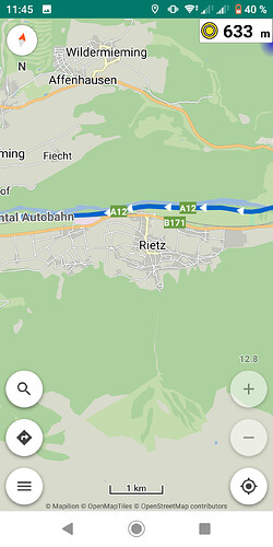

Ich schließe mich hier mal an, weil das Thema grad gut zu meiner Frage passt. In den Optionen kann man Schnellstraßen und andere ausschließen. Allerdings nicht Autobahnen. Also ganz explizit Autobahnen. Beispiel: statt mich über die B171 zu leiten, schickt er mich über die inntalautobahn. Sind für kurviger Schnellstraßen und Autobahnen das selbe? Eine Diversifizierung wäre hier schon sinnig, finde ich.

Wenn Du “Schnellstraßen vermeiden” wählst, dann wird die Inntal-Autobahn vermieden.
https://kurv.gr/mWKfM
Allerdings wird dann auch ein Teil der Reschenstraße B180 vermieden.
Das liegt daran, das die jemand zur “Schnellstraße” hochgesuft hat.
Ob zurecht?
