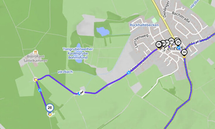

Ich hatte 4 Punkte und die lagen ja ziemlich auf der gleichen Luftlinie. Jetzt hatte ich die Vermeidungsstufen schon bis auf 2 unten und hatte jetzt nachdem ich die Tour dann fertig hatte und deinen Tipp erhalten hatte, einfach mal die doppelt Befahrung komplett ausgemacht und dann die letzten lustigen Shaping Points angepasst. Hauptproblem war hier.
da wollte er dann immer in die Querstraße nach rechts um dann unten geradeaus weiterzufahren. Wir kommen quasi über Punkt 24 und fahren dann hoch und wollen da genau auch wieder runter. Das findet die doppelt Befahrung nicht so lustig wie ich man könnte jetzt bestimmt im Nachgang noch ein paar SP’s entfernen. Für Solche Fälle wäre das ausschalten halt echt sinnvoll.
