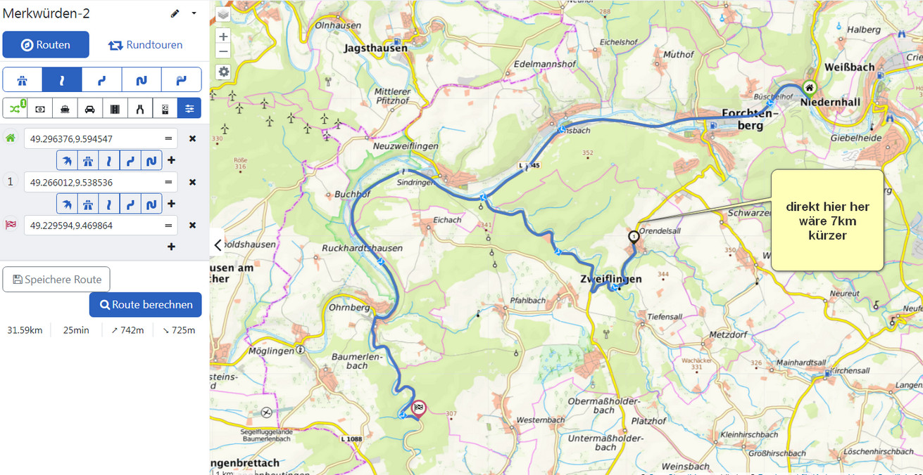

Vermeidungen greifen zu stark
ich schon wieder. weil ich grad dabei bin. :wink:

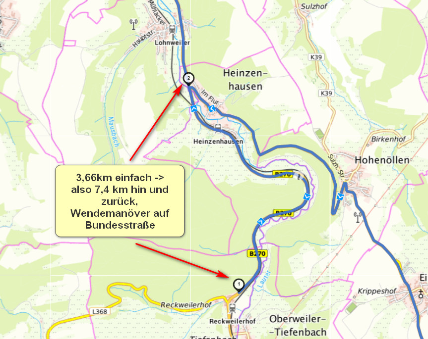

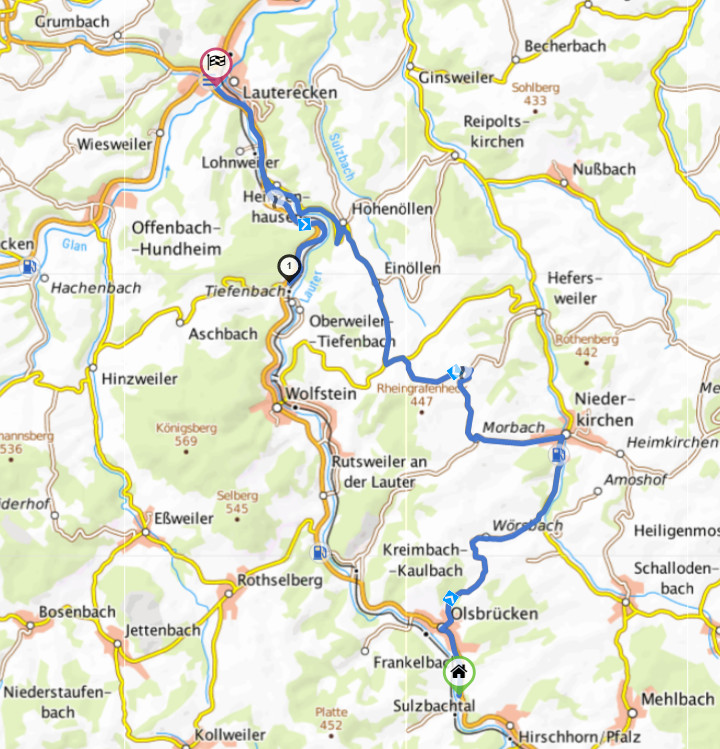

Ich finde, die Vermeidungen greifen einfach zu stark in den kleinen Stufen. Weshalb gibt es fünf Einstellungen, wenn schon bei 1 von 5 der Algorithmus lieber eine Strecke von >7km doppelt fährt und dann auf der Bundesstraße wendet?
OK, diese Situation kam zustande, weil ich ursprünglich “Vermeide Hauptstraßen” auf 1 stehen hatte. Ich hätte nicht erwartet, daß sich das so stark auswirkt, sondern eher sanft, also Vermeidung wenn der Umweg nicht so weit ist o.ä… Ursprünglich war er noch weiter nach rechts auf die gelbe Landstraße gegangen.
Dann hab ich die Vermeidung ausgestellt, KVG bleibt aber stur dabei und fährt das besagte Wendemanöver auf der B270.
Daß das Routing recht stur ist und sich ungern von meinen Wünschen überzeugen läßt, habe ich übrigens schon öfter festgestellt. Wenn einmal eine Strecke festgelegt wurde, braucht es oft mehrere ShapingPoints, um die Maschine umzustimmen.
Bis dann, Gruß: Spilles

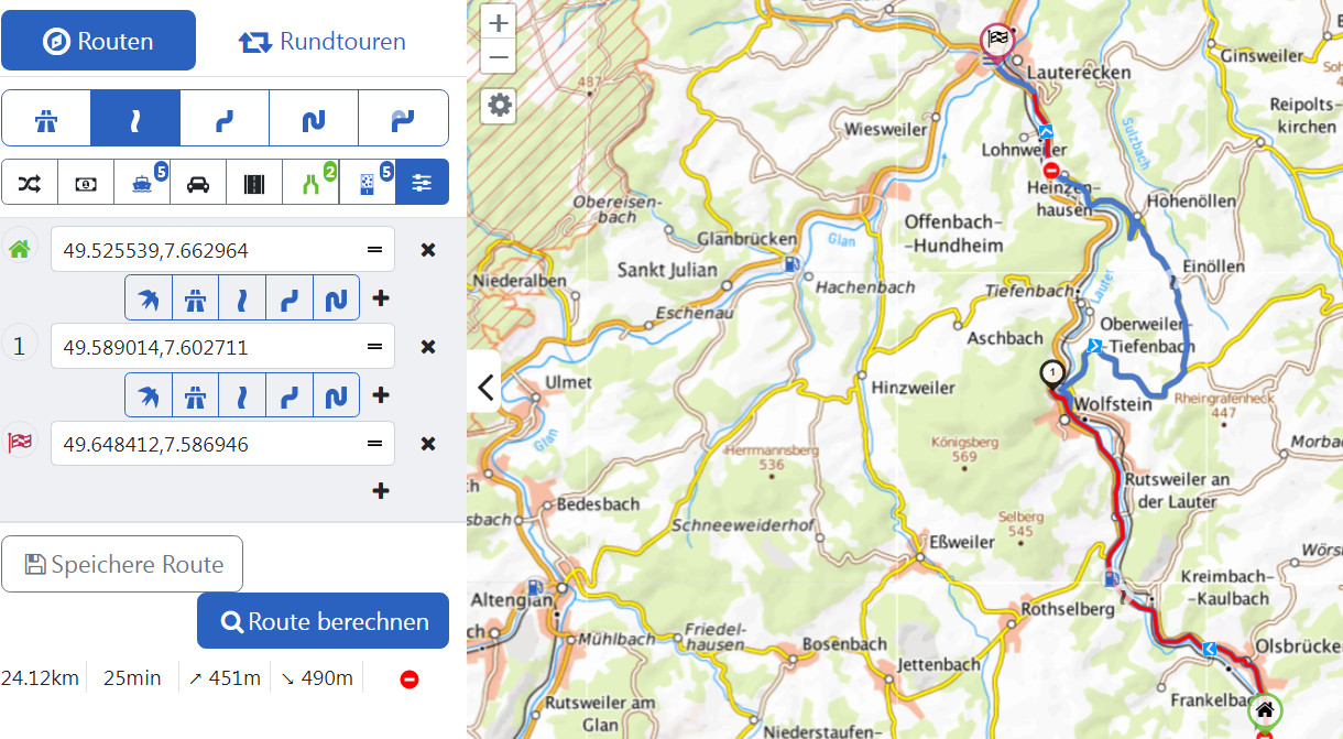

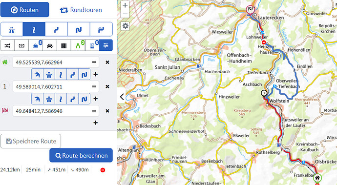

Welche Vermeidung soll denn hier in deinem Beispiel verantwortlich sein, dass nicht die Bundesstraße genutzt wird?
Du hasst da doch keine Vermeidung drin.
Es ist doch eher die Temporäre Sperre, die hier zuschlägt.
Und da ist es gut, dass mir bei der Kontrolle der Route (Ich bin immer noch der Meinung, dass das ganze eine gute Hilfe, aber selbst denken unbedingt erforderlich ist) so etwas ins Auge sticht.
an wird aufmerksam darauf und steht dann nicht zum Zeitpunkt der Sperre blöd da.
Ein Tipp: Willst du dann wirklich da durch, dann nach dem ersten drittel einen shaping Punkt setzen und nach der Hälft wieder. Oder eben mehrere.
Hab den Eindruck, dass die Berechnung das leichter zu lässt, wenn man eh schon drin ist.
Also so: https://kurv.gr/WFJV8
Wolltest Du ursprünglich komplett die B270 fahren? Falls ja, brauchst Du nur die Option ‘schnellste Route’ zu wählen.
Generell lasse ich die Vermeidungen ausgeschaltet, bis auf die unbefestigten Wege und lasse den Algorithmus über die Routenoptionen machen. Wenn ich die beiden SP aus Deiner Route herausnehmen und nur mit den Optionen plane, bekomme ich diese Ergebnisse.
Schnellste:
Schnell und kurvig:
kurvig:
extra kurvig:
Da sollte doch etwas Passendes dabei sein…?
Hab ich doch geschrieben, vermeide Hauptstraßen war auf 1v5. Nach Umstellen auf Aus ist die Route aber so geblieben.
Naja, das mache ich mittlerweile genauso. Anders hat’s keinen Wert. Eigentlich wollte ich, daß keine langweiligen, endlose gerade Bundesstraßen ausgesucht werden. Deswegen die Option kurvig und schnell.

OK, hab’s gesehen, es ist die Einstellung “kurvig und schnell”. Ich hatte aber nun mal eine Strecke von insgesamt 380km zu planen, in unbekanntem Gebiet. Da setze ich doch als erstes Start und Zielpunkt, und weil wir keine Autobahn fahren wollten, vermeide ich Autobahnen. Kann ja nicht ahnen, daß dann sogar recht kurvige Landstraßen vermieden werden.
Generell die Vermeidungen so sparsam wie möglich (am besten gar nicht) einsetzen. Wenn Du keine Autobahn in unbekannten Gefilden fahren magst, wähle einfach ‘schnelle und kurvige’ oder ‘kurvige’ Route - damit vermeidest Du automatisch die nicht gewünschten Straßentypen :slight_smile:

Sorry, aber genau das haut ja im Beispiel nicht hin. Ich muß ja sogar auf Autobahn gehen, das ist die einzige Möglichkeit um ohne Shaping Points das gewünschte Ergebnis zu kriegen.
Und wenn ich mit S+K plane und meinen ShP im ersten Anlauf in die Mitte zwischen Start und Ziel setze, dann versucht er immer noch, mir auszukommen, inkl. eines Wendemanövers. Ich muß also ständig den Algorithmus austricksen…
Was hat das bitte noch mit dem Erklärungstext der Schnell+Kurvig-Einstellung zu tun? Da steht " wenig Kurven und geringe Umwege". Das war jedenfalls mal anders, ich weiß, daß mir dieses etwas seltsame Verhalten irgendwann auffiel und ich keine rechte Lust mehr hatte, mit Kurviger zu planen.

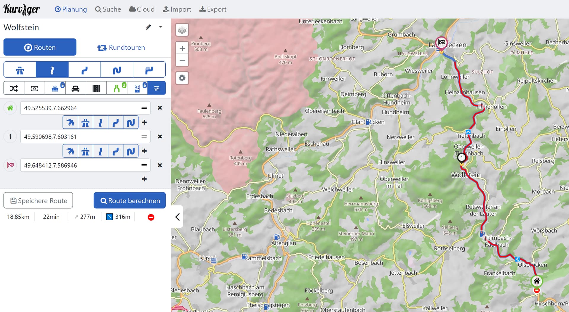

Hmm, interessant. Wenn ich den SP nur ein Stückchen höher setze paßt es wieder:
Ich vermute, daß Du hier einen Grenzfall gefunden hast, bei dem der Algorithmus eine Unterscheidung zwischen der schnellsten und S+K Variante darstellen will. Das ist in diesem konkreten Fall in der Tat unglücklich.

Da gab es in letzter Zeit keine Änderungen, ich glaube das ist einfach ein lokales Problem an diesem Streckenabschnitt. Kurviger findet diesen Abschnitt wohl so gar nicht gut. Um das Warum zu beantworten müsste man genau prüfen was hier los ist.
Ist auch meine Vermutung, hier passt irgendwas nicht 100%, gibt leider manchmal solche Effekte.
Naja, dann scheine ich ein Talent für solche Grenzfälle zu haben. Das hier ist mir jedenfalls auch sofort als WTF-Fall aufgefallen.

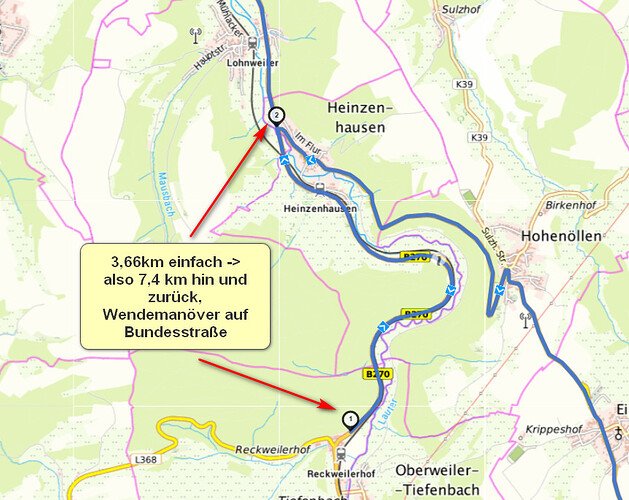

Wie man sieht, ich möchte Schnell und Kurvig, ich vermeide Hin+Her mit 1, was mir bei einer anderen Planung sofort verbietet, einen noch so geringen Teil der Strecke für An- und Abfahrt gemeinsam zu verwenden, hier aber zufällig an war, und dennoch fährt Kurviger lieber die deutlich längere Strecke und einen großen Teil doppelt.
Ich weiß, daß ich den ShP nur ein ganz kleines Stück weiter schieben muß, dann schnappt es um auf die sinnvollere Variante. Aber wieso überhaupt so routen? Das paßt doch überhaupt nicht zu den Einstellungen.
Das mag sein. Ich denke es fiel mir nach der Umstellung auf das neue Design auf. Hatte keinen Spaß damit, und dann kamen noch diese vielen Fälle von Hin-und-Her statt direkt…
Gruß: Spilles
https://kurv.gr/MYBEc
Naja, du hast Schnell&Kurvig und nicht nur Schnell an. Es wird vermieden durch 2 Städte zu fahren, das ist schon die Logik von Schnell&Kurvig. 1 ist eine leichte Vermeidung, mit 2 fährt Kurviger auch wieder anders. Du hattest dich ja erst beschwert, dass die Vermeidungen zu stark sind :wink:
Das Verhalten würde ich jetzt, rein vom Kartenbild, nicht als fehlerhaft einstufen, ich kenne die Straßen selbst leider nicht.
