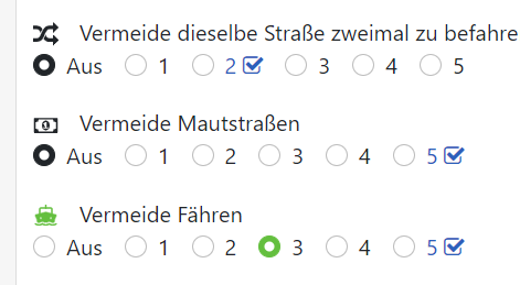

Aus ist aus,
blaue Zahl und Haken ist Standardeinstellung.
bedeutet das, wenn ich in den Vermeidungen “Aus” wähle, dann wird “Standard” genommen und diese Vermeidung wird nicht generell ignoriert?

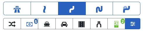

Hier ist die Vermeidung für Mautstraßen auf den Standard (5) gesetzt, erkennbar am blauen Hintergrund der 5 - die Vermeidung für Gravelroads ist etwas minimiert worden, erkennbar am grünen Hintergrund der 2
Das ist die beste Einstellung! Merke: Vermeide Vermeidungen!

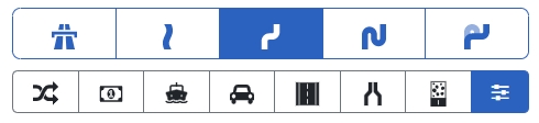

Rechts in der Leiste der Vermeidungen ist der Einstellungs-Knopf (Blau) für die Vermeidungen, dort kannst du die Stärke einstellen.
Screenshot 2023-07-10 at 17.33.50
Danke für den Hinweis. Genau diese Funktion klappt nicht. Weder im Browser (Chrome, Firefox) noch in der App (Android)
Was genau funktioniert nicht?
Script-Blocker aktiv?
