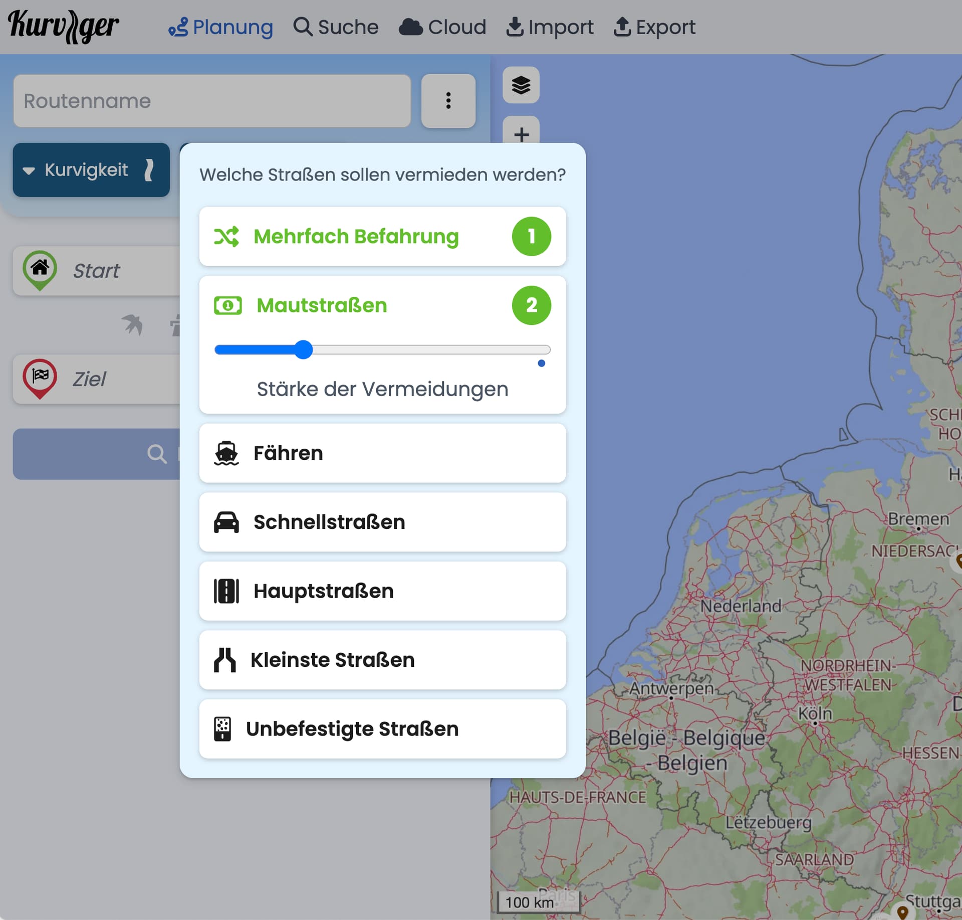

Es gibt die Grundeinstellung von Kurviger und in der vorherigen Version habe ich die Vermeidungen für mich selbst angelegt. Jetzt möchte ich einige Vermeidungen verändern. Aber das geht jetzt nicht mehr?!

doch das geht jetzt auch noch.
Vermeidung anklicken, damit diese aktiv ist und dann auf die rechte grüne Zahl klicken.

Hello
I have the problem that I can use the symbol “do not drive to a road 2x” when avoiding
, save the tour and when I call it up again, the tour is back with the symbol and thus a changed route in it. What do I have to do to permanently remove a symbol from the avoidances for the respective tour?
Greetings Elmar

Elma,
Vermeidungen, deren Stärken, aber auch Kurvigkeiten, Straßennamen und Speedlimits werden nur im Kurviger-Format gespeichert. Das GPX-Format beinhaltet diese Informationen nicht - das GPX-File ist lediglich ein “status quo” der Planung zum Zeitpunkt des Exports, mit den Wegpunkten und dem Track (wenn ausgewählt).
