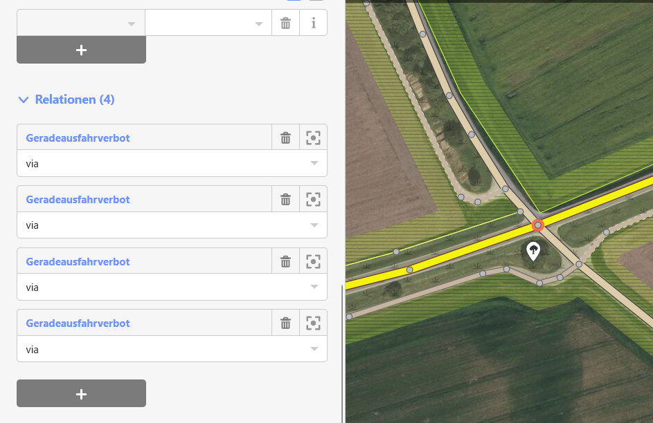

Edit: Changeset: 166083414 | OpenStreetMap

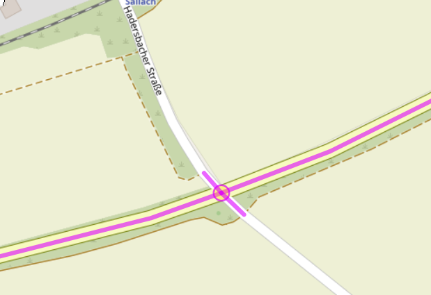

An dieser Kreuzung ist tatsächlich von allen 4 Seiten nur geradeaus fahren erlaubt - abbiegen auf die oder von der St2142 ist verboten.
Ich habe entsprechende Relationen eingetragen:
Wer sich das auf Streetview ansehen wil (Anm: ich kenne die Kreuzung - Streetview / Google Maps als OSM Quelle ist ja nicht erlaubt):
Autsch - laut Luftbild war es normale Straße. Danke für´s rückgängig machen.
Dass Du die alten Relationen gelöscht hast, war korrekt - anstatt “nur geradeaus fahren erlaubt” bedeuteten sie “geradeaus fahren nicht erlaubt”, haben also genau das Gegenteil bewirkt (daher kommt in der obigen Route die Schleife über Sallach).

Stimmt, es darf immer nur gerade über die Kreuzung gefahren werden.

Es ist bereits im OSM korrekt eingetragen - mit BRouter getestet.
Kurviger wird es in zwei Tagen auch wissen.
Siehe oben:
Kurviger hat die Änderungen übernommen: In der im Startbeitrag verlinkten Route ist die Schleife über Sallach weg, ebenso weigert sich Kurviger, aus allen 4 Richtungen links oder rechts abzubiegen :+1:
