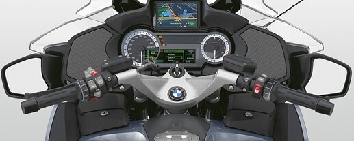

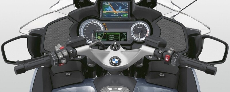

Eine wichtige Information für begeisterte Nutzer des BMW-Multicontrollers:

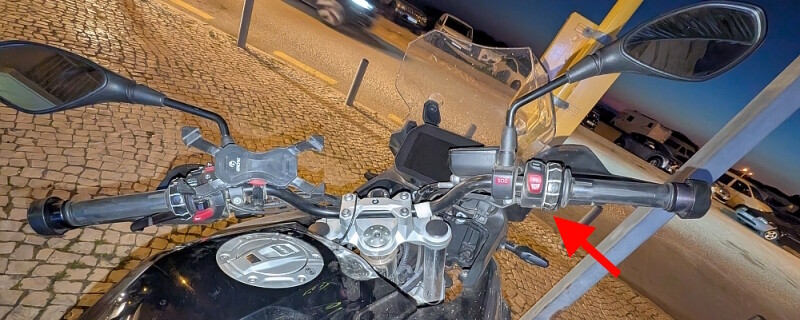

Neben dem Drehrad am linken Lenkerende wird demnächst ein solches auch rechts zur Verfügung gestellt!
Kürzlich hatte ich an der Algarve bereits ein Test-Motorrad mit diesem Feature.
Die BMW-Motorrad-Webseite zeigt’s an einem anderen Modell.
Weitere Details gibt es bei BMW-Motorrad-Technik-im-Detail.
