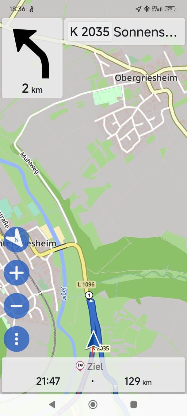

In the attached image, you can see a typical error. At the top left, you can see what the voice guidance says, namely “follow the road for 2 km.” On the map, you can see that you actually have to turn sharp right and leave the main road.
I realize that this is definitely an error in the OSM data. But I don’t think it’s good to make the quality of your app dependent on external data that you can’t change, or on the goodwill of users. There are simply too many of these errors. My tip to you would be to incorporate a plausibility check with correction. You should only use the map data as raw data and prepare it for your app.

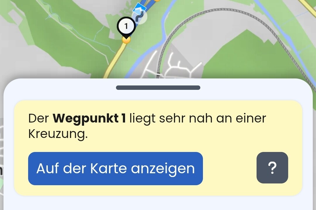

Bei mir sagt die App in der Simulation “Scharf rechts abbiegen”, hier der Link: https://kurv.gr/aBPYa
Was man auf deinem Screenshot noch erkennt ist, dass du ein Shaping-Point direkt auf der Kreuzung hast. Das ist ausdrücklich nicht empfohlen und die App warnt davor. Die Konsequenz davon kann sein, dass du an der Kreuzung irgendwelche komische Ansagen hast oder in deinem Fall scheinbar gar keine.
Verschiebe oder lösche den Shaping-Point und probiere noch mal.
