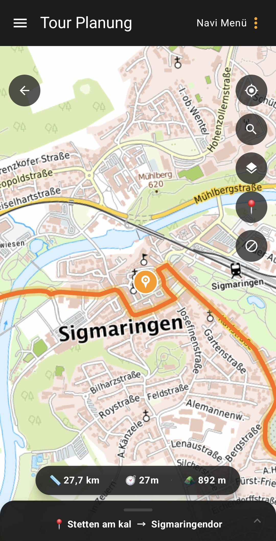

sicher auch nicht banal , aber “nervig” man Plant ( ganz blöd natürlich in der App ) Starte A über B-C nach D … ohne Einschränkungen und was stellt man dann fest… bei B ist ne Sackgasse und bei C Ortsmitte , zwar schön aber Fußgängerzone… hab den Track grad nicht mehr wo das so war , aber es kommt öfters vor zB wenn B Sigmaringen ist.
evtl kann man da noch ein wenig nachjustieren das Durchgangsorte nur durchfahren und nicht angefahren werden.

Für mich nicht. Da ist der SP1 gesetzt und Kurviger routet Dich hin und durch. Was ist die Erwartung? Soll Kurviger den SP ignorieren?
Nein Kurviger soll ihn nicht setzten :upside_down_face:

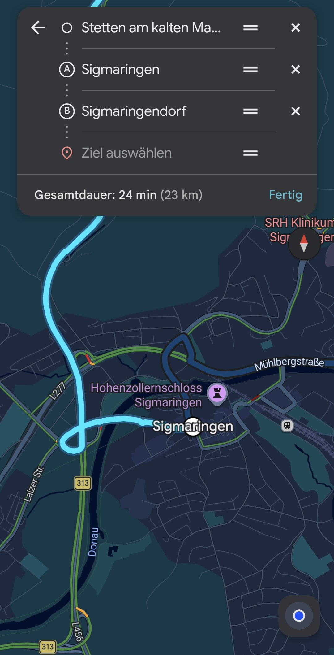

Dann kommt sowas bei mir raus…
Ich übersetze mal: ich sage der Software bringe mich unter anderem nach Sigmaringen, aber Bitte ignoriere Sigmaringen und fahre drumherum. Sorry das ist schon ein wenig grotesk.

Google macht das…

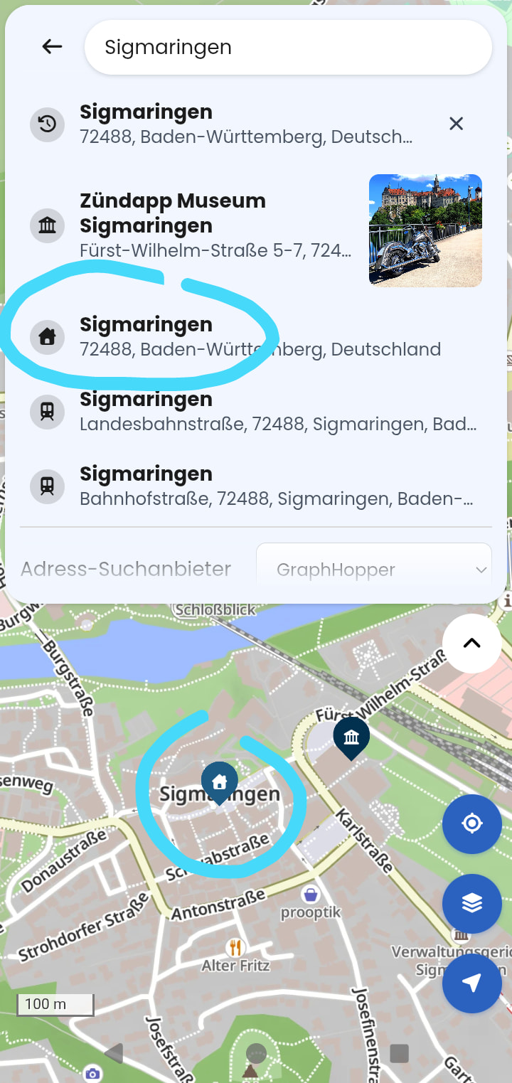

Du hast einfach Sigmaringen eingegeben, diesen Eintrag ohne “Strassennamen” genommen - der dann in Kurviger genau der Punkt ist, vermutlich Ortszentrum.
Du willst aber eine Tour planen von A “über/via” Sigmaringen nach B. Und Kurviger soll dann mitten durch Sigmarigen fahren, wo egal, Hauptsache durch Sigmarigen?

Meinst du das so : du gibst einen suchbegriff ein in das Suchfeld z.B Sigmaringen, dann tippst du auf eines der Suchergebnisse und kurviger setzt einen entsprechenden Punkt. Dieser kann natürlich schon mal In einer Fußgängerzone liegen oder auf einem Friedhof, Da in diesem Fall nicht geguckt wird , ob da eine Straße ist. Wahrscheinlich ist es geographische Mitte oder ähnlich.
Wenn man dann solche ungewissen Punkte setzt, sollte man sich diese schon mal anschauen während der Planung und gegebenenfalls verschieben. Sonst könnte es Frust geben.

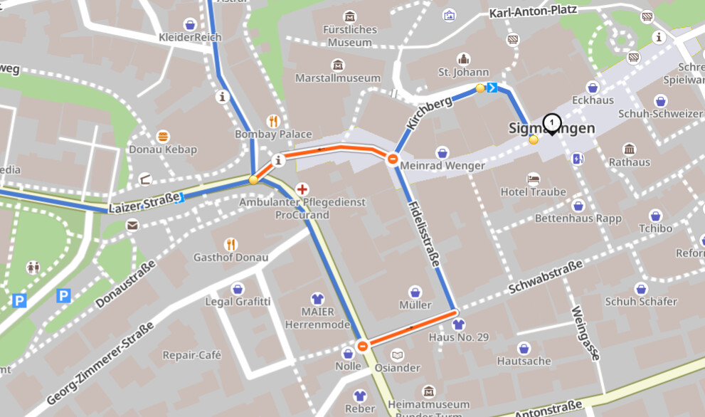

Noch als Beispiel wie das gehen kann
Zentrum ist genau das selbe und es wird dann mit der nächst möglichen Durchgangsstraße umfahren.
