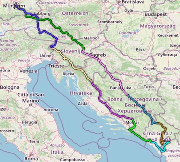

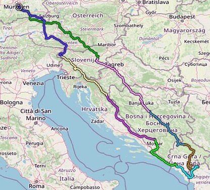

Was m. E. keinen Sinn macht ist eine 3000km-Tour in ein .kurviger-File zu zwängen. Ein Beispiel zur Aufteilung aus meinem Archiv:

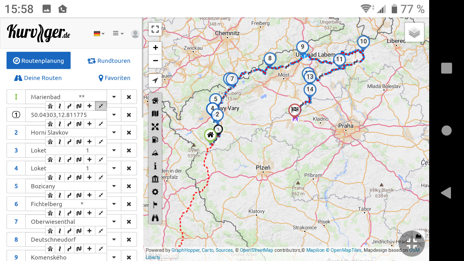

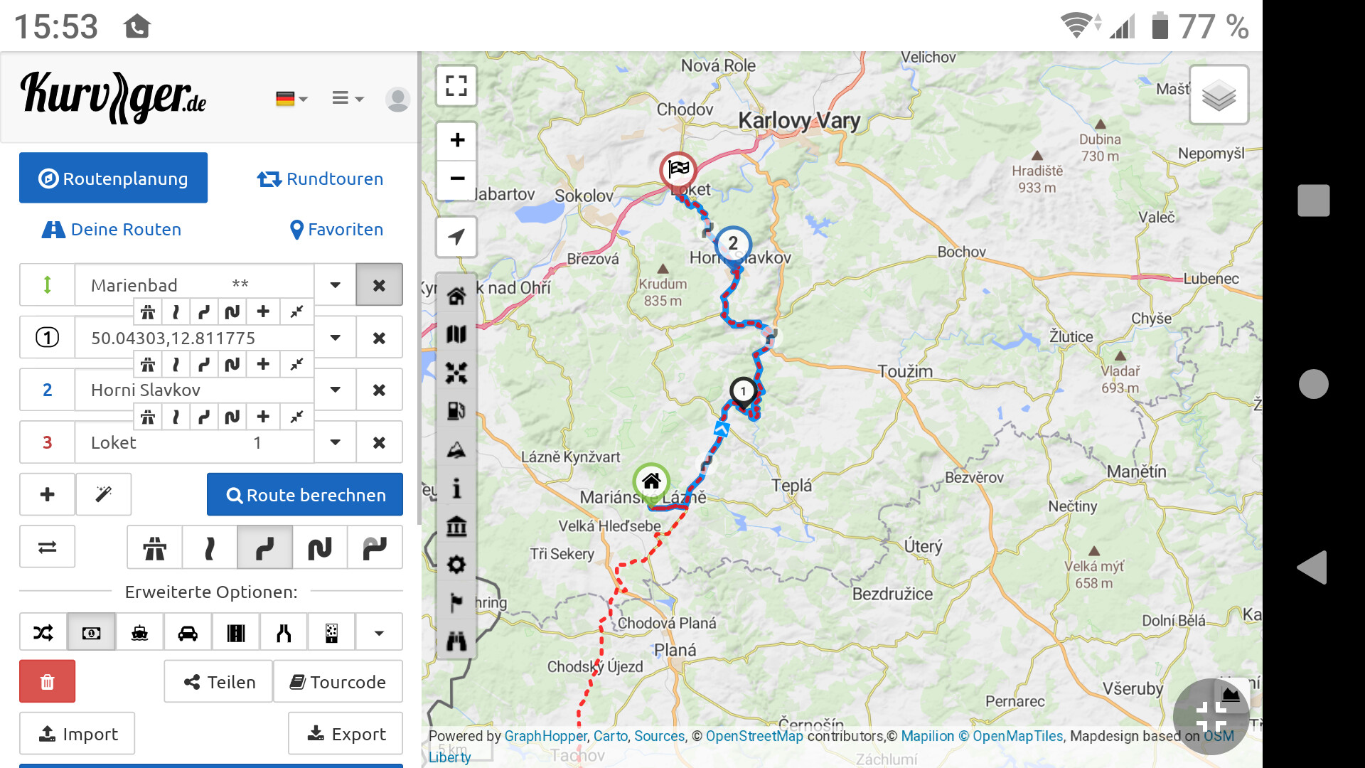

Der “Trick” ist die Erweiterung der Rest-Route - dadurch ersparst Du Dir das Setzen von Wegpunkten entlang des Overlays. Die Erweiterungs-Funktion gibt’s (momentan?) nur in der Website. Aber auch am Smartphone lässt sich mit dem Browser arbeiten - siehe screenshots.
Beispiel:
Auf diese Weise kann man sich durch die gesamte Route “stottern” …
Hier noch die screenshots:
Restroute:

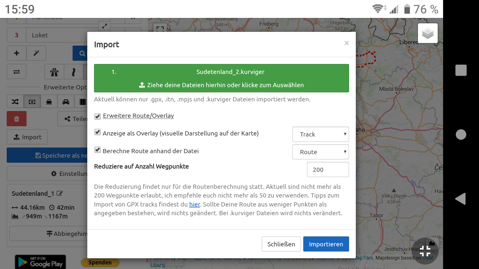

Import der 2. Tagestour:
Ergebnis = Tour für den nächsten Tag:
