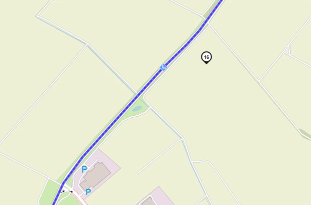

Bei jedem manuell gesetzten Wegpunkt weicht die Position, selbst wenn Sie präzise arbeiten, geringfügig von der Straße ab. Das Tool sorgt dafür, dass die Position visuell auf die nächstgelegene passende Straße „ausgerichtet” wird. Im Falle eines Motorradprofils also auf die befahrbare Motorradstraße und nicht auf einen nahe gelegenen Radweg.
Vorher
Nachher
Das beispiel zeigt genau, wie diese Funktion funktioniert.
