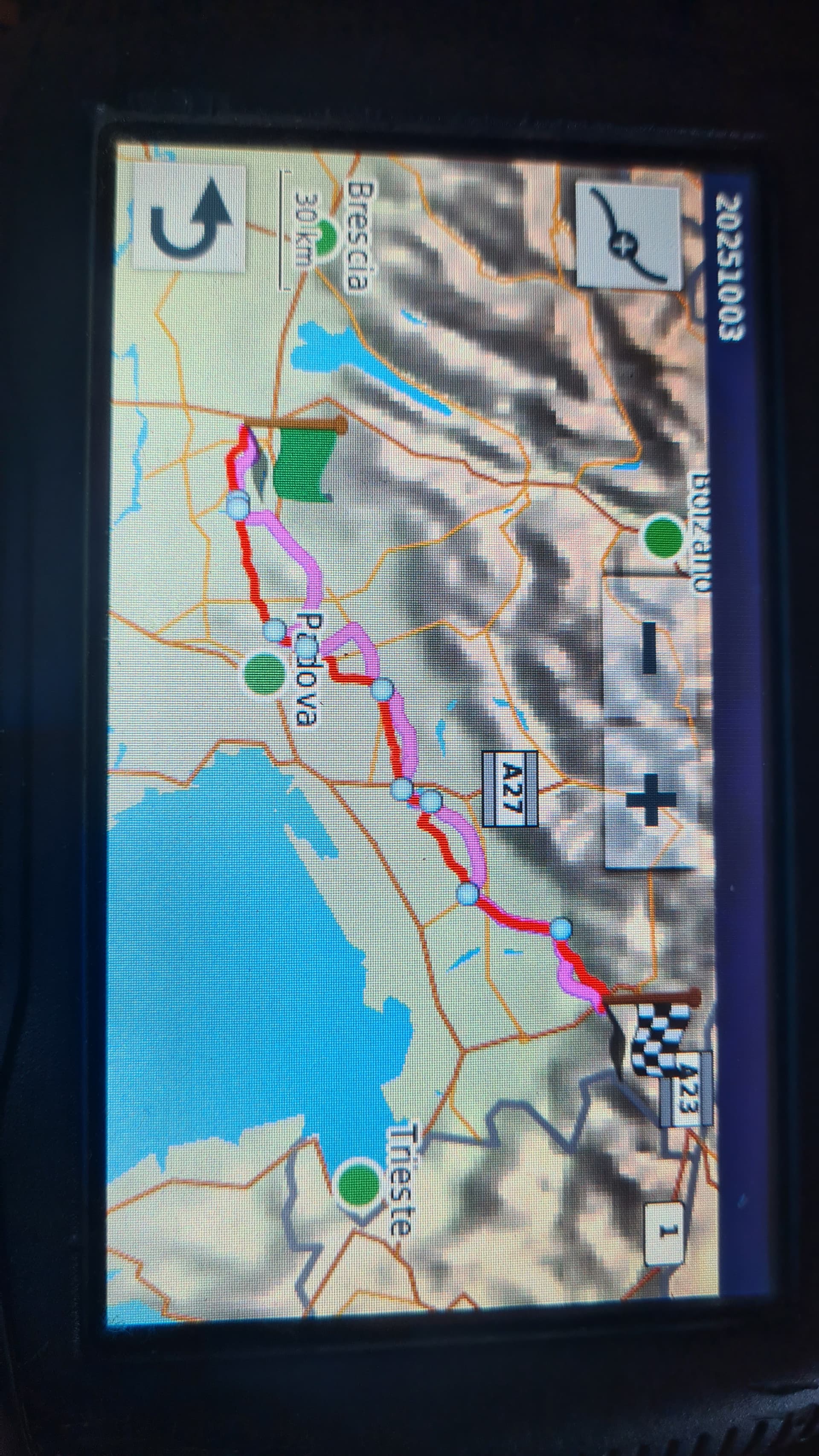

Nach über 15T km mit kurviger neu Export hier meine Probleme. Garmin 340, 395, 346 getestet. Anfang Mai begann ich auf Kurzstrecken zu testen und war meist zufrieden. Seit September habe ich aber Abweichungen die nerven. Anbei ein kleines Beispiel. Manche Touren waren mit 7 und mehr Streckenabweichungen echt nicht zu gebrauchen. Die intelligenten Punkte sind unter jeder Kritik. Meist an Stellen wo sie unnötig sind. Also muss man selbst die Punkte setzen - damit wird die Funktion intelligente Punkte - unnötig. Leider muss ich die Touren auf einem Android Tablett anpassen/planen. Da wäre die Funktion eigentlich sehr hilfreich. Zuhause am PC plane und kontrolliere ich die Route sehr genau. Setze lieber einen Punkt mehr um sicher geleitet zu werden. Im Ausland nach langen Fahrten am Tablett ist dieses nicht möglich. Neuberechnug habe ich am Garmin ausgeschaltet. Nach dem überspielen kommt der Import und die Route wird berechnet. Liegt der Fehler an meinen Garmin Geräten oder muss ich eine Einstellung anpassen?

Das Bild zeigt das Navi mit dem Track der von kurviger wie von mir gewünscht ausgegeben wurde. Aber Garmin macht die Strecke eben neu. Warum auch immer, auf allen getesteten Geräten. Warum??
Kann leider auf Basecamp die Neu Berechnung nicht simulieren. Einige Fehler auf meiner letzten Tour waren falsche Karten (open..) Einige Fehler falsche Straßen Garmin. Aber viele Fehler entstehen durch diese Neuberechnung beim Import. Deshalb war meine Frage ob ich beim Navi etwas besonderes einstellen sollte.

Rot ist der Track wie gewünscht, rosa die Strecke die Garmin fahren will.

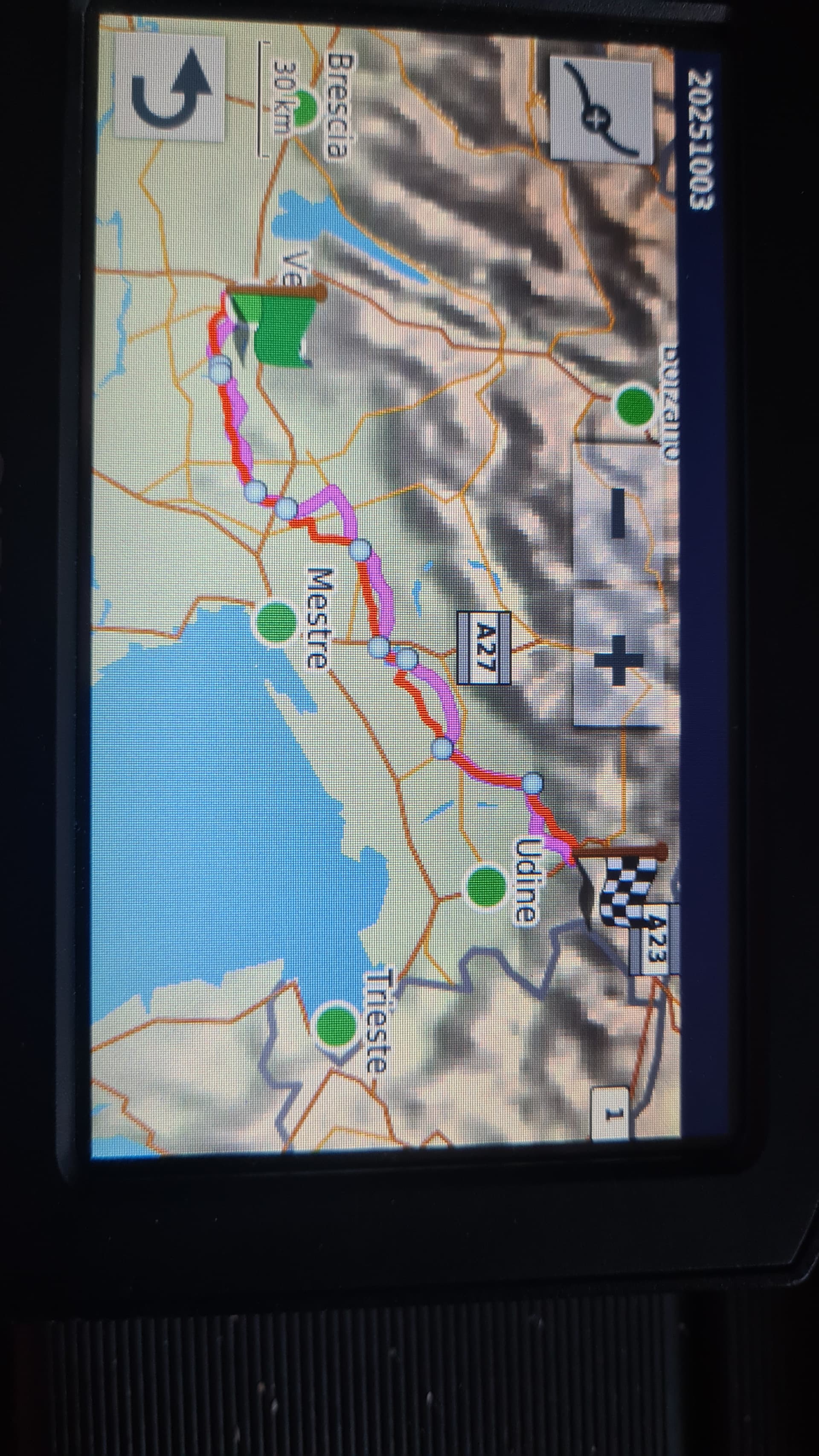

Am zweiten Gerät

Eine mögliche Ursache dafür ist, dass Garmin unterschiedliche Routingprofile nur zwischen Via-Punkten berücksichtig.
Bei Kurviger kannst du ja für jeden Abschnitt einen anderen Routingmodus wählen. Egal ob der Abschnitt zwischen zwei Via-Punkten, zwei Shaping Points oder einer Mischung aus beiden liegt.
Beim Garmin kannst du den Routingmodus nur zwischen Via-Punkten einstellen. Alle Shaping-Points die dazwischen liegen (bzw. die zugehörigen Abschnitte) verwenden den gleichen Routingmodus.
Auf deinem Screenshot sieht es für mich so aus, als ob du nur zwei Via-Punkte hast (Start und Ziel). Alles andere sind Shaping-Points. Und da kannst du dann in Kurviger soviele verschiedene Routingmodi einstellen wie du willst, im Garmin nimmt er nur einen zwischen Start und Ziel.
