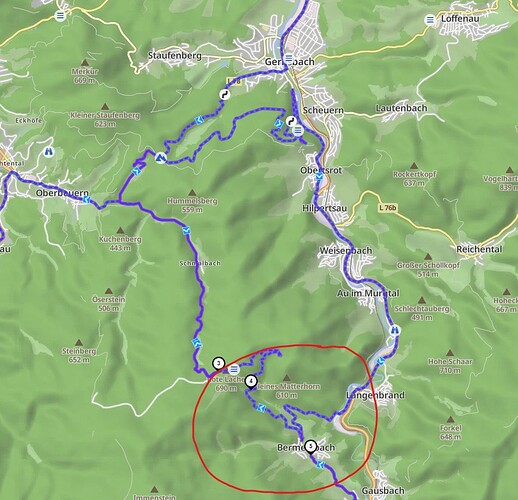

Was mache ich hier Falsch beim Planen
Eine Frage zu einer Route womit ich angefangen habe.
Test Route
Ich versuche da punkte 3 / 4 / 5 zu verbinden aber irgenwie will Kurviger immer zurück nach oben??
Warum?

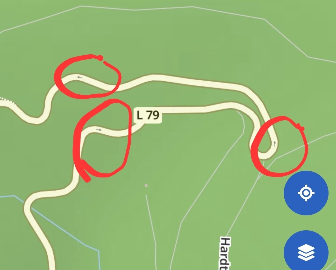

Zwischen 3 und 4 ist eine Einbahnstraße in OSM eingezeichnet.
Kann die L79 völlig Einbahnstraße sein?
Wo Siehst du daß
Gruss
Die Pfeilchen zeigen die Richtung der Einbahnstraße:
Danke,
Ist schwer/nicht zu sehen wenn die route oder overlay drüber läuft.
Hier noch die offizielle Mitteilung:
