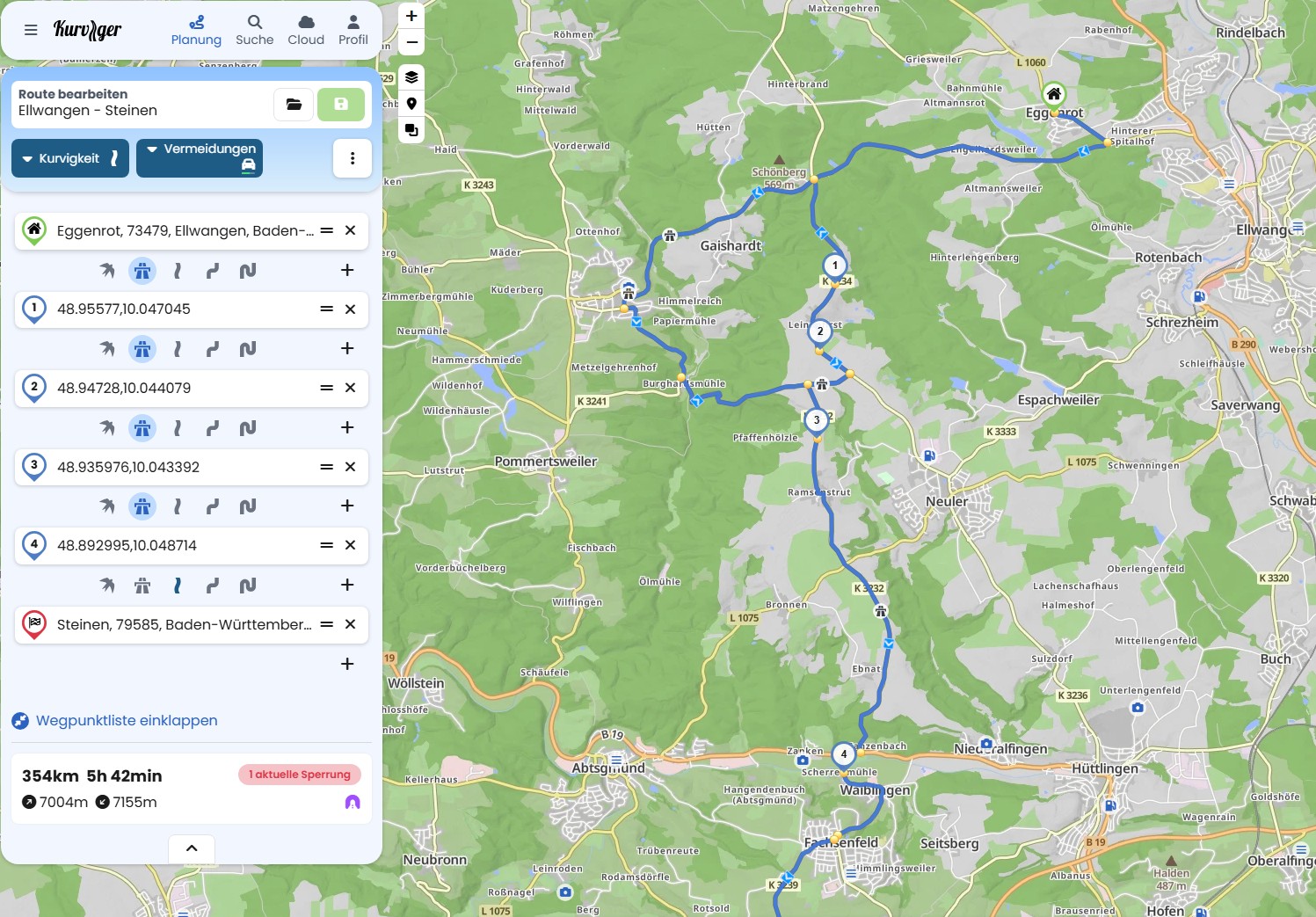

Hallo Zusammen,
kann mir jemand erklären warum er immer einen Schlenker nach Links zieht egal was ich tue?
Ich habe doch die schnellste Route zwischen den Punkten gewählt, aber er lässt sich nicht davon abhalten dieses Gewirr zu rechnen. Vermeidungen machen auch keinen Unterschied.
Was läuft falsch? :face_with_raised_eyebrow:
Ich möchte doch einfach nur vom Start direkt nach Punkt 4 über die Punkte 1-3.
Es ist nicht möglich ihm zu sagen fahre direkt zu Punkt 1, 2, 3, 4 …
Danke und Grüße Steffen

Teil bitte deine Route, auf dem Screenshot wird’s nicht klar was dort passiert ist.
Kannst ja seine Start und Ziel ein wenig verschieben :wink:
Das ist die Route: https://kurv.gr/Rg9F7 - sooo schwer ist es ja nicht, sie zu rekonstruieren …

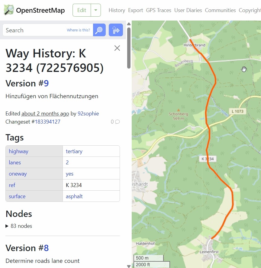

Und der Grund für diese Planung ist eine Änderung vor ~2 Monaten, die eine 5-6 km lange Landstraße als Einbahnstraße definiert:
Ich entferne jetzt einfach die Einbahn-Regelung.
Hoffentlich ist es keine Einbahnstraße :slight_smile:
Nein ist es keinesfalls. Keine Ahnung wer da drauf kommt. Heißt es liegt an den zugrunde liegenden Daten und nicht an der Berechnung.
Wie lange dauert es bis es wirksam wird?
So 1-2 Tage.
