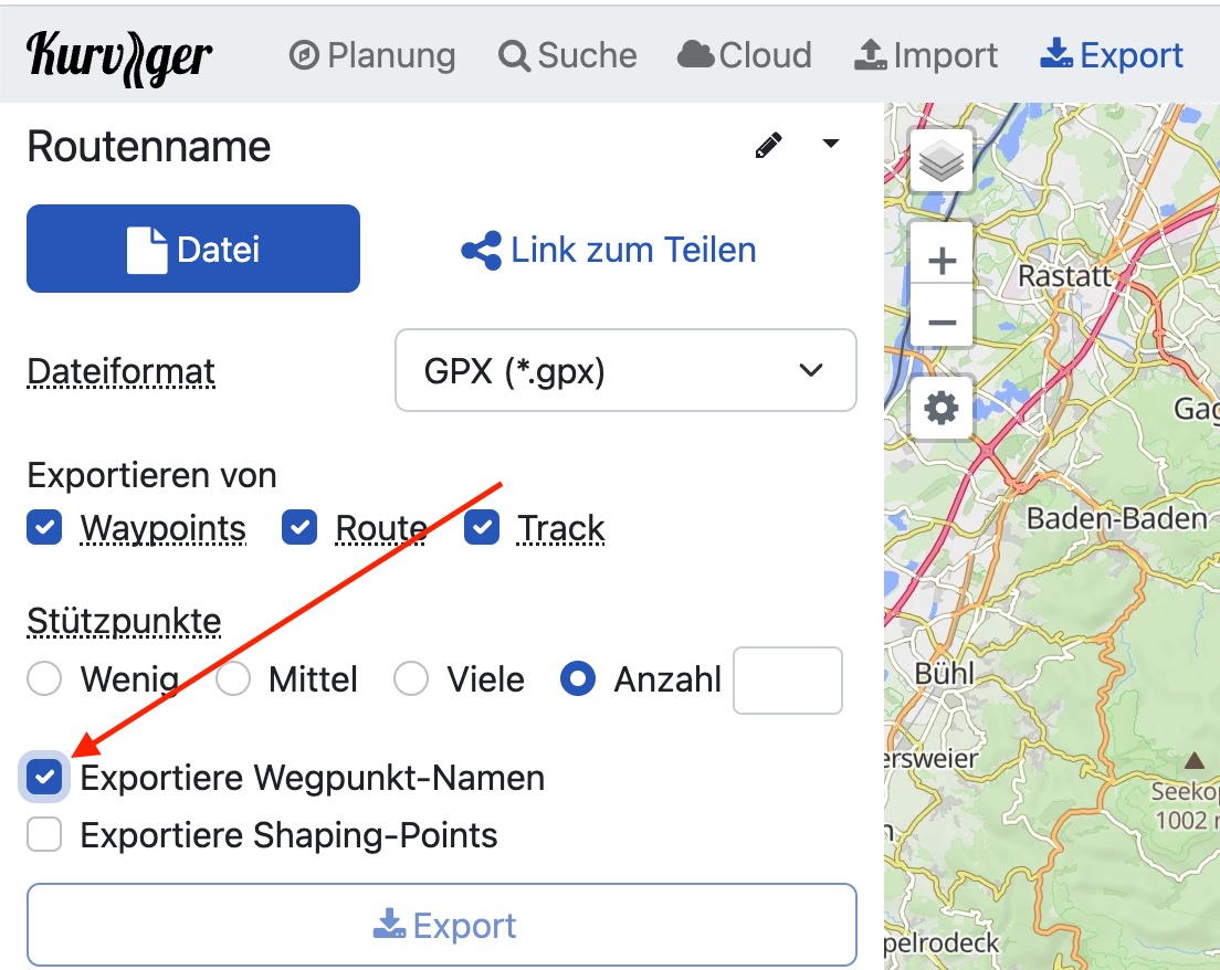

existe t ’ il une manipulation qui permettent de garder les waypoints ( point alertes ) en ne passant pas par BaseCamp ,Actuellement je fais ma route par Kurviger , j ’ alerte quelques points genre photo ou pause , laissant les autres points en Schapping Point en exportant soit pas GPX ou en Garmin Schapping point( waypoints , itinéraires , trace étant cochés ) , en passant par une importation direct ou par le logiciel Garmin Drive , mais la différence entre Points alerté et Point non alerté , n ’ est pas faite , il faut que je passe par Base Camp

Donc , il a pas de possibilité d 'exporter des noms de waypoints ( version Tourer ) directement vers Garmin par Kurviger ? ce serait peut être une fonctionnalité intéressante pour les Garministes
Hello Motard , non cela ne fonctionne pas en exportant directement le GPX vers ton unité Garmin
Dans ce cas, ce n’est pas kurviger.de qui est en cause, car tous les noms sont repris avec précision dans le fichier .gpx. Vérifie les options d’importation dans ton appareil Garmin et ne prends pas seulement la trace du fichier .gpx, car elle ne contient pas de noms.
In this case, it’s not kurviger.de fault, as all the names are accurately reproduced in the .gpx file. Check the import options in your Garmin device and don’t just take the track from the .gpx file, as it contains no names.
see https://kurv.gr/6MZ8m and SanDaniele1.gpx (717,8 KB)
Names should work - can you provide a Kurviger rout link here?
