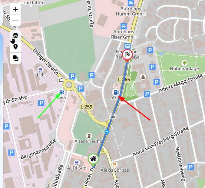

Route: https://kurv.gr/rGSuH
Einfach mal zwischen Tankstelle grüner Pfeil und rotem Pfeil hin-und herspringen. Die rechte Tankstelle lässt sicht irgendwann nicht mehr markieren. Also das, was mir oben aufgefallen ist (braune Markierung fehlt).
Wenn ich zwischendurch testweise eine Tankstelle außerhalb des Sichtbereichs anklicke und wieder die markierten Tankstellen klicke - dann fängt das Springen an, was @Stefan4711 beschreibt

Kann ich bei dieser Route genau so bestätigen. Das genau meine ich auch mit “Koordinaten werden nicht aktuallisiert” und es “springt”
