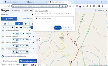

In meinem Fall habe ich keine Probleme mit dem Laden von Karten. Aber das Setzen/Verschieben von Wegpunkten dauert wesentlich länger als bisher. Dieses Pop-Up habe ich heute öfter gesehen als in den vergangenen fünf Jahren kurviger.de:
Heute, und zugegebenermaßen nur heute, ist die Planung in Cruiser schneller als in kurviger.de. Und Cruiser arbeitet total offline (Flugmodus eingeschaltet)! Die “power” meines Billig-Tablet von Lenovo schlägt den Kurviger-Server … verrückt!
Ah ok, danke für den Screenshot. Das ist eher kein Server-Problem. Der Fehler “Seite reagiert nicht” deutet auf ein Problem bei der lokalen Verarbeitung hin. Da du sehr viele Browser-Plugins aktiv hast, hast du es mal ohne Browser Plugins probiert? Im Incognito-Modus sind Standardmäßig keine Browser-Plugins aktiv.
