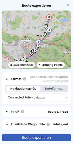

Hallo zusammen,
ich plane meine Fahrten mit kurviger, exportiere sie im Format Connected Ride Navigator und bekomme sie auch ohne Probleme in den CRN importiert, neu berechnet und gestartet.
Aber während der Fahrt, wenn man im CRN z.B. in das Menü “Zielinformation” geht, werden zu den Wegpunkten, ganz gleich ob Zwischenziel oder Shaping Point, keine Namen in der Übersicht auf dem CRN angezeigt.
Das ist ungünstig, denn oft habe ich nicht mehr im Kopf, welcher Wegepunkt z.B. eine Tankstelle, ein Fotospot oder sonst etwas war.
Kennt jemand einen Weg, wie man das doch noch hinbekommt? Ich habe beim mehrfachen Im- und Export gesehen, dass der CRN Wegepunkte nicht mit dem Tag “name”, sondern mit dem Tag “desc” benennt. Liegt es eventuell daran? Kann man das noch irgendwo beim Export einstellen?
Viele Grüße, Christian

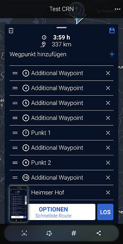

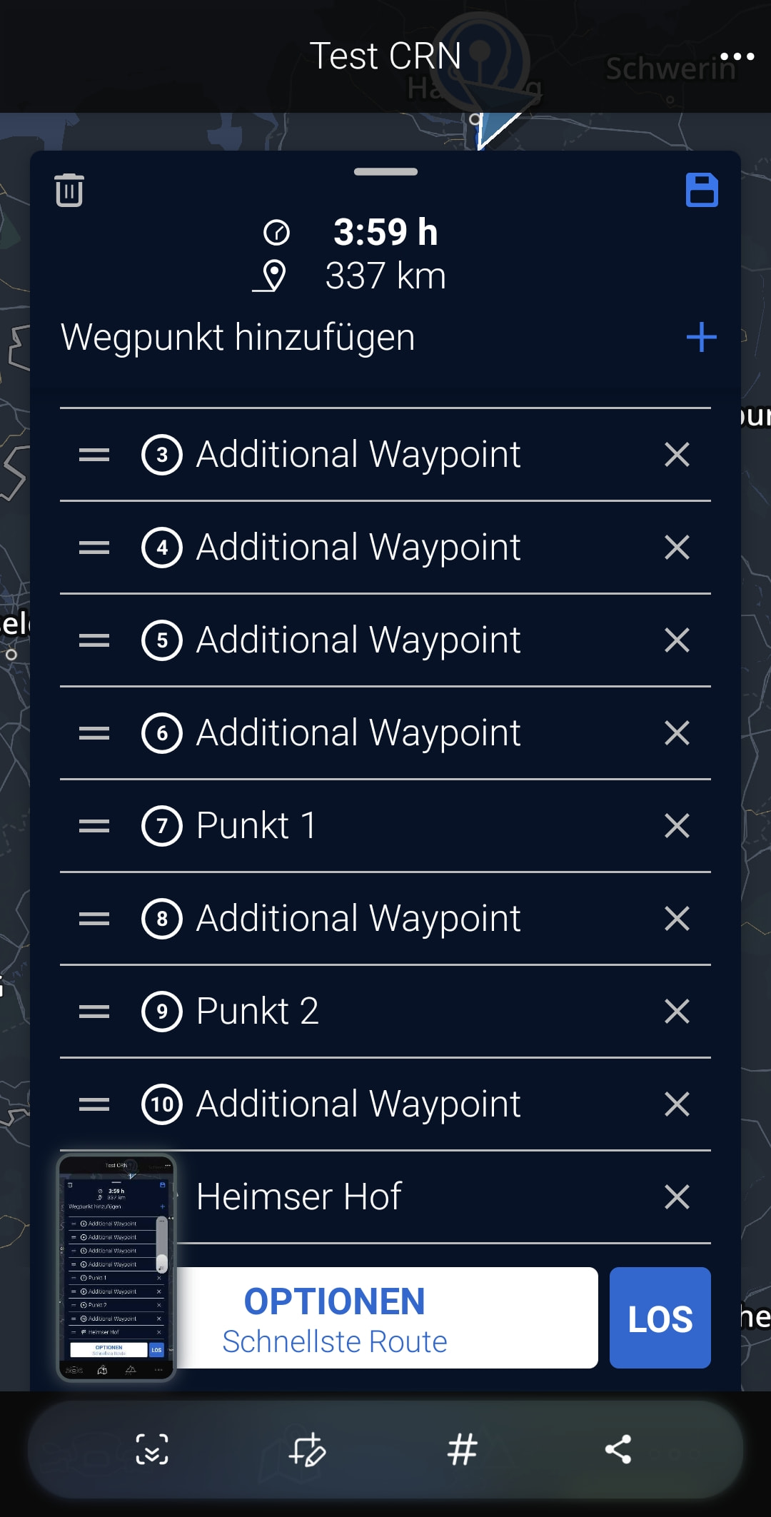

Ich habe mal deine Zwei Zwischenziele benannt (Punkt 1 + Punkt 2) dann via Kurviger für CRN exportiert.
Für mich passt das eigentlich.
Verwunderlich ist allerdings, dass der Export aus CRN (Test CRN.gpx (1,0 KB)) eine <rte>-Struktur enthält (mit ausführlichen CRN-Parametern), während der Kurviger-Export lediglich <wpt>-Elemente für jeden Wegpunkt ausweist (Test CRN 2.gpx (127,5 KB)).
Zudem scheint es so zu sein wie @ExilFriese schon erwähnte, dass CRN die <desc>-Angaben dem <name>-Tag vorzieht …
Der CRN tickt da offensichtlich recht seltsam.
Was passiert eigentlich, wenn man beim Kurviger-Export “GPX erweitert” + “Wegpunkte exportieren” verwendet; nimmt der CRN dann die <rtept> oder die <wpt>?
Grundsätzlich wäre es schon interessant, wenn beim Kurviger-Export für <wpt> auch das <desc> Tag gefüllt würde (z.B. die Beschreibung eines POI, den man einer Route als Wegpunkt hinzufügt) und das <sym> Tag entsprechend der Kategorie belegt würde.
Auffällig ist, dass der letzte <rtept> (Heimser Hof) sowohl <name> als auch <desc> enthält - was unterscheidet diesen Wegpunkt im CRN denn von den anderen?

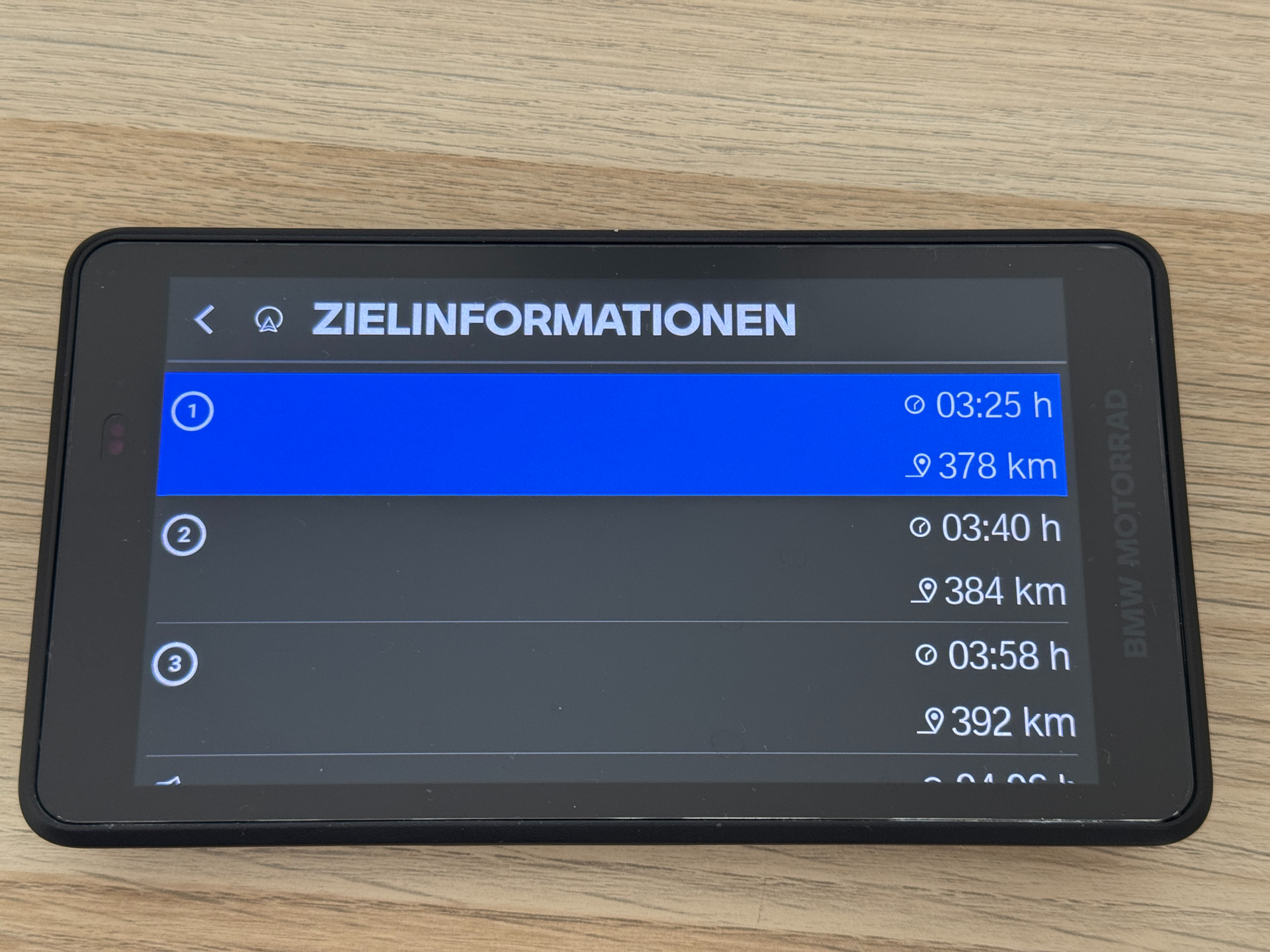

Ja, in der Übersicht sieht es so immer richtig und gut aus. Aber wenn man nun die Route startet und dann während der aktiven Navigation auf das Menu “Zielinformation” klickt, dann wird da bei den Wegpunkten nichts mehr angezeigt.

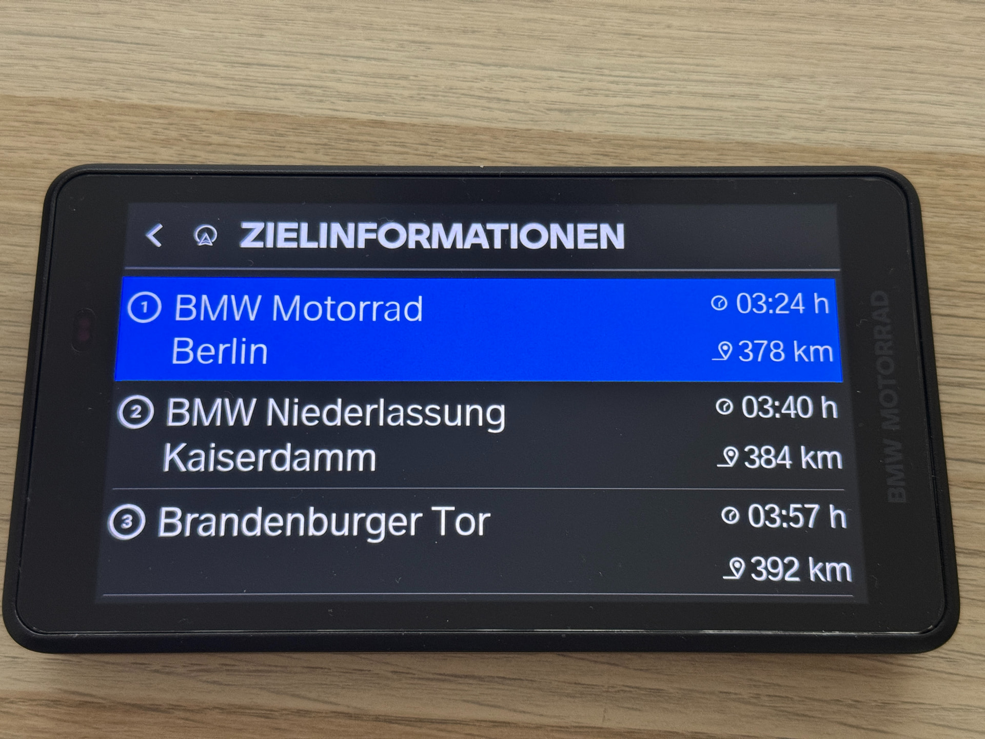

Ich habe mich heute noch einmal ausführlicher mit dem Thema beschäftigt…
  • Ich habe eine kurze Route erstellt. Startpunkt, Shaping Point, Zwischenziel, Endpunkt.
  • Alle Punkte haben in kurviger einen Namen in der Wegpunktliste und in der jereiligen Detailansicht.
  • Route als “Route” im CRN-Format exportiert (Schritt 1 - Berlin.gpx).
  • Route in BMW Motorrad App importiert.
  • Route berechnen lassen.
  • Route gespeichert und dann wieder als GPX exportiert (Schritt 2 - Berlin.gpx).
  • BMW Motorrad App beendet und neu gestartet, um Synchronisation mit der Cloud zu erzwingen.
  • Route auf dem CRN ausgewählt und neu berechnen lassen.
  • Route gestartet.
  • Dann “AKTIVE ZIELFÜHRUNG” - “Zielinformationen” ausgewählt.
  • Die Ansicht zeigt keiner Namen zu den Wegpunkten.
  • Dann habe ich in “Schritt 1 - Berlin.gpx” in allen wpt-Abschnitten den Tag “name” durch den Tag “desc” ersetzt und als neue Datei abgespeichert (Schritt 3 - Berlin.gpx).
  • Route gespeichert und dann wieder als GPX exportiert (Schritt 4 - Berlin.gpx).
  • In der exportierten Datei ist zu sehen, dass die Tags “desc” erhalten geblieben sind.
  • Route gestartet.
  • Und dann: tataaaa!!!

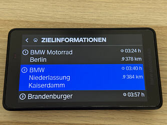

  • Dann habe ich noch eine kleine Änderung in “Schritt 3 - Berlin.gpx” vorgenommen und das “Brandenburger Tor” durch “Brandenburger, Tor” sowie “BMW Niederlassung Kaiserdamm” durch “BMW, Niederlassung, Kaiserdamm” ersetzt (Schritt 5 - Berlin.gpx).
  • Gleiches Prozedere wie oben mit exportierter Datei (Schritt 6 - Berlin.gpx).
  • Ergebnis:
  • Die Kommata im Namen sorgen offensichtlich für einen Zeilenumbruch in der Beschreibung der Wegpunkte.
Es wäre wirklich großartig, wenn diese Optimierung in den Export von kurviger in das CRN-Format einfließen würde.
Danke.
