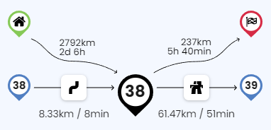

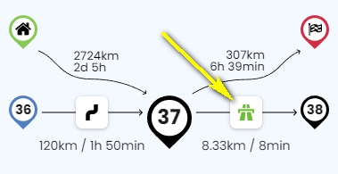

Ich arbeite gerade seit ca 2 Stunden an einer Route, notiere mir die Zeiten und Entfernungen zwischen den Punkten. So langsam kommen fehlerhafte Anzeigen. So wird hier im Beispiel zwei Mal die 38 angezeigt. Ein Refresh des Browsers hilft kurz aber nicht von Dauer. Auch kein Neustart des Browsers.
Bald überholt sich die Nummernanzeige, jedoch bleiben die km und Zeitwerte stehen

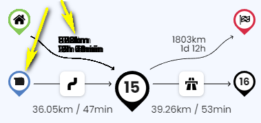

Update: Ich habe die Route, die ich von jemand anders bekommen habe, im Kurviger-Format exportiert und nach einem Neustart des Rechners (man weiß ja nie) importiert: Die Probleme tauchten auch dann auf.
Bei einer anderen selbst erstellten Route läuft alles wie es soll ohne Probleme.

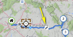

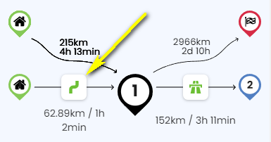

Habe einen weiteren Fehler gesehen. Achtet mal auf den Straßentyp zwischen den Punkten:
Wichtig ist hier wohl, dass es sich um eine Tour handelt, die ursprünglich von einem anderen Menschen geplant wurde, wahrscheinlich auf einem Laptop. Denn bei in von mir selbst erstellten Routen tauchen diese Problem bis jetzt nicht auf.
Nur bei meiner Tour s.o. oder auch auch bei selbst erstellten Touren/von anderen erhaltenen Touren?

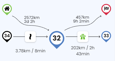

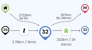

Ein Hinweis: Mir ist aufgefallen, dass es womöglich mit der Kurvigkeitseinstellung zwischen zwei Punkten zu tun haben könnte.
Der/die Fehler tauchen auf, wenn Autobahn eingestellt wurde
Vielen Dank fürs Finden und Melden des Fehlers. Wir haben durch das Redesign extrem viele Änderungen gemacht. Da bleiben ein paar Nachbearbeitungs-Fehler einfach nicht aus. Schauen wir uns an ,
