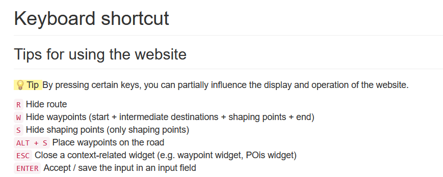

DE: Im PC-Browser ja. In der App-Version (noch) nicht. Siehe auch FAQ - Tastaturbefehle. Hier Taste “W” oder Taste “S”.
EN: In the PC browser yes. Not (yet) in the app version. See also FAQ - Keyboard shortcuts. Use key “W” or key “S”.

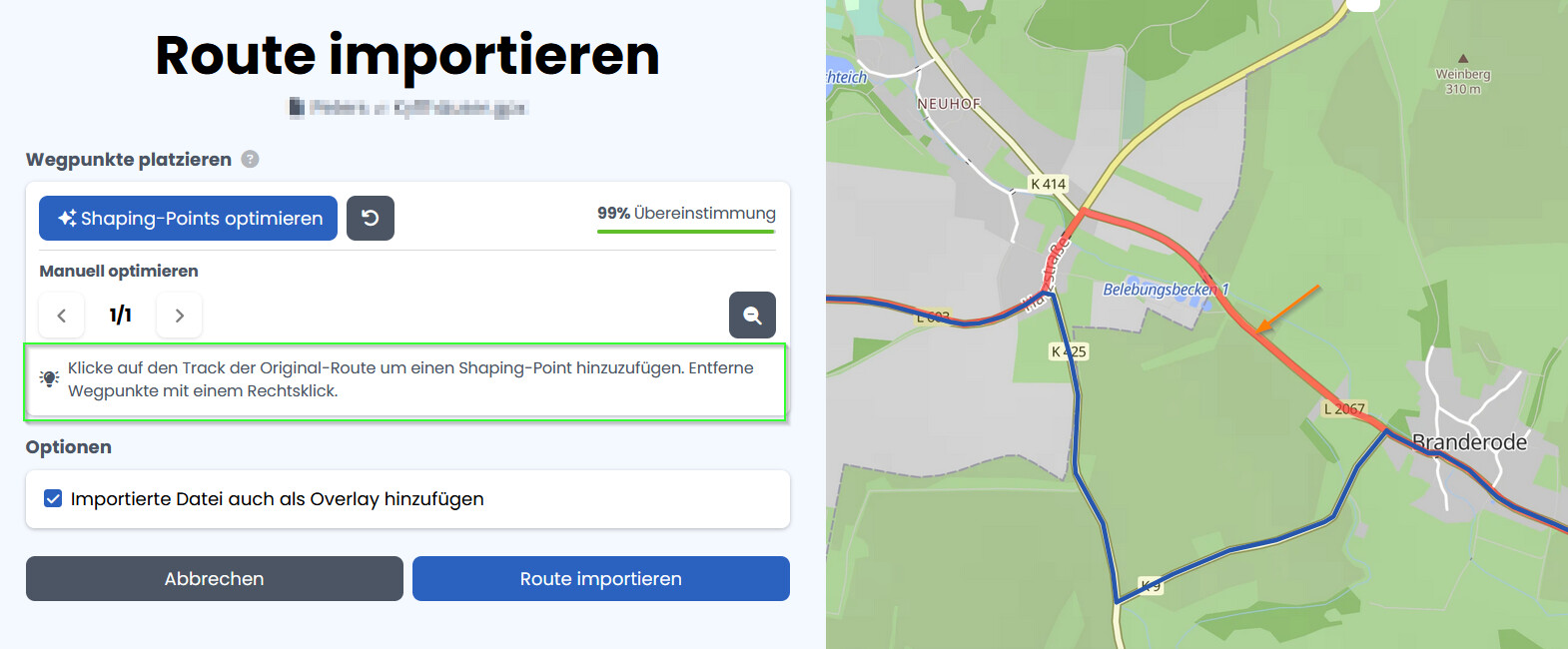

Ich habe im Web-Browser getestet. Du bekommst diesen Dialog und die im grünen Rahmen beschriebene Vorgehensweise funktioniert nicht?
Bei mir Klick auf den roten Bereich der Abweichung setzt einen Shaping-Point.

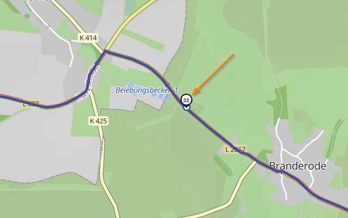

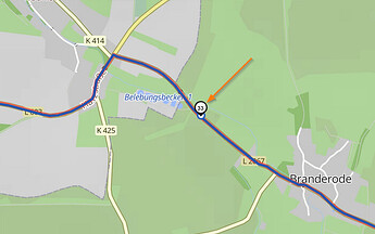

Danke, funktioniert jetzt. Problem ist ich weiß nicht wieso :thinking:
Ich hatte nur das blaue Ringerl wie es auf deinen Screenshot unter dem Shappingpunkt zu sehen ist.
Super Funktion ( Wenns funktioniert ) um die Route deckungsgleich zu machen :+1:
Habs jetzt nochmal getestet. ( In der App ) Bei mir ist es so das wenn ich etwas länger auf die Route tippe kommt nur das blaue Ringerl.
Wenn ich eher nur kurz antippe kommt wie gewünscht der SP. :thinking:
In der Android App funktionieren die W und S Tasten auch, vorausgesetzt man hat eine externe Tastatur (z.B. Bluetooth) angeschlossen . Die VPs und SPs werden ausgeblendet solange man die Taste gedrückt hält.
