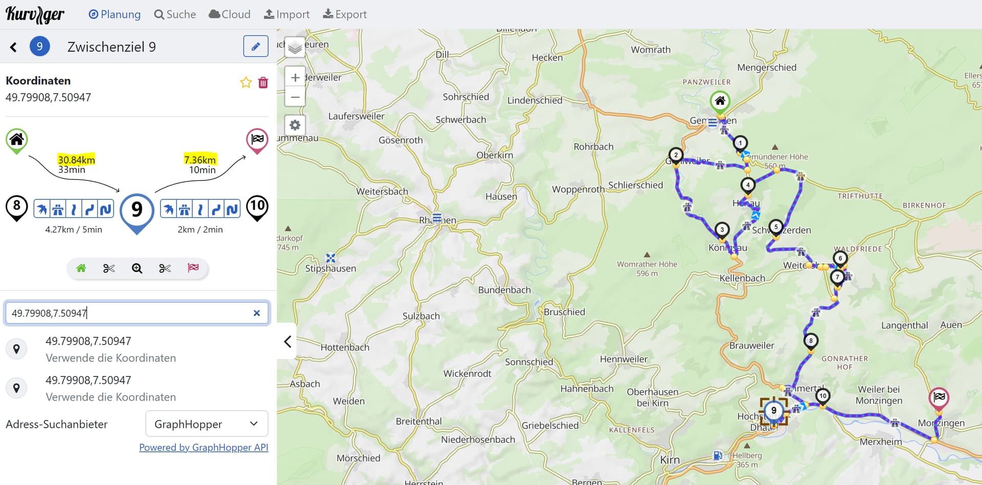

ich verstehe die Problematik nicht. Ich konnte ohne Schwierigkeiten die WPs in der von mir gewünschten Reihenfolge setzen: https://kurv.gr/eLZ67
Wenn Du nun eine Tankstelle suchst, hältst Du entweder an und schaltest von Planung auf Navigation um, zoomst raus und läßt Dir die Tankstellen anzeigen und setzt dort einen neuen WP oder Du schaust schon bei der Planung, wo Du einen Tankstopp (WP9 in meinem Beispiel) setzen möchtest. Wenn Du auf den WP klickst bekommst Du auch die Entfernung angezeigt:
Generell empfiehlt es sich nur dort Waypoints zu setzen, wo sich auch ein tatsächliches Zwischenziel befindet (Tanke, Pausenpunkt, Gaststätte etc.). Alle anderen Punkte würde ich als Shapingpoint ausführen, da Du bei der Navigation die restliche Entfernung zum nächsten Zwischenziel gezeigt bekommst.

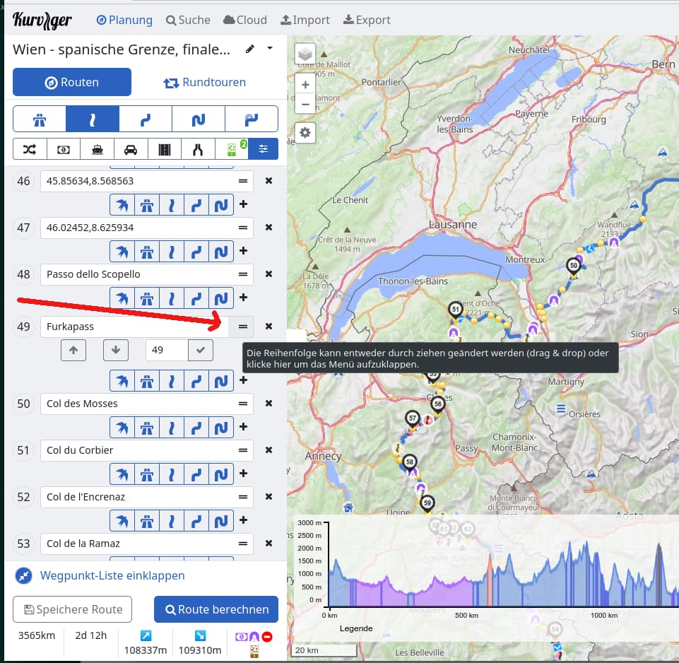

Du kannst die Reihenfolge der Wegpunkte auch jederzeit verändern.
Wenn Du auf die “2 Striche” klickst, kannst Du den Wegpunkt nach oben oder unten verschieben.
