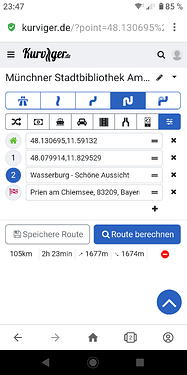

Ich bin inzwischen begeisterter Kurviger Nutzer. Von Calimoto komplett “geheilt” ![]()
Eine Sache irritiert mich: die Wegpunktliste/Shaping Point Liste . . . in der Web Version / Planung. Jedem Wegpunkt oder Shaping Point ist eine für mich völlig kryptische 16-stellige Zahl zugeordnet . . . der GEO-Punkt.Also, ich als Navi Nutzer kann damit gar nichts anfangen . . . für mich ist das unnützer Datenmüll. Es mag ja sein, dass die wenigen Navi-Provessionals damit etwas anfangen können . . . aber ich möchte an der Stelle einfach und transparent eben schell meine Moto-Tour planen. Kann man denn dieses große Feld, neben den Wegpunkten nicht dazu benutzen, dem entsprechenden Wegpunkt ein Abschnittsprofil direkt zuzuordnen? Man erstellt eine Tour . . . hat seine ganzen Wegpunkte gesetzt und dann, click,click,click setzt man in der Wegpunktliste die zugehörigen Profile dazu.
Wäre jetzt so ein Vorschlag, wenn Kurviger.de sich nun schon neu aufstellt.
Freue mich schon auf das neue Kurviger . . . eigentlich schon perfekt ![]()

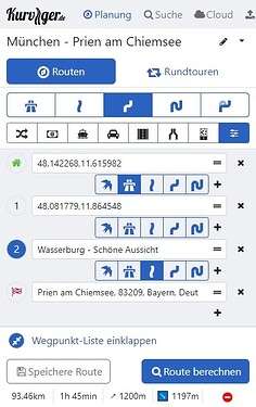

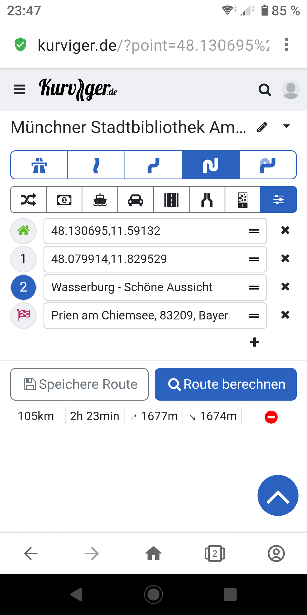

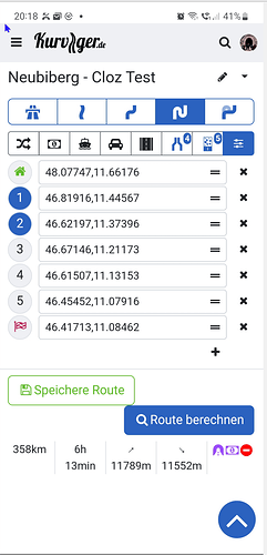

Muß mich korrigieren: es ist die Ansicht Kurviger Web auf dem Smart Phone: Neben jedem Wegpunkt (Via Point) ist diese kryptischen Zahlenreihe ![]()
Original Wegliste auf dem Smart Phone:

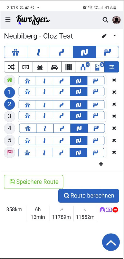

und das wäre mein Vorschlag:
An Stelle der kryptischen Geo Point Zahlen, dort die Icons für die Abschnitt-Definitionen (ähnlich, wie bei der PC-Version) anbringen. Aber nicht beides: Zahlenfeld + Abschnitt-Definitions Icons in zwei Zeilen untereinander, sondern nur die Icons direkt in der Wegpunkt Zeile

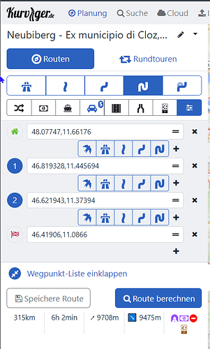

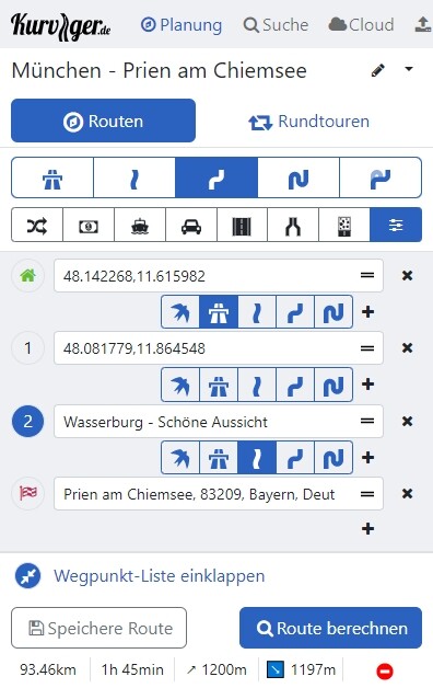

Bei der PC-Version ist ja so gelöst . . .
kann man vereinheitlichen: gleiche Ansicht in der App und Web Version - ohne Zahlensalat und den Platz max. nutzen.

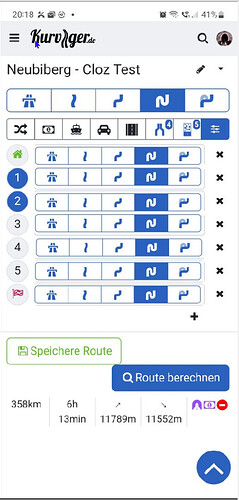

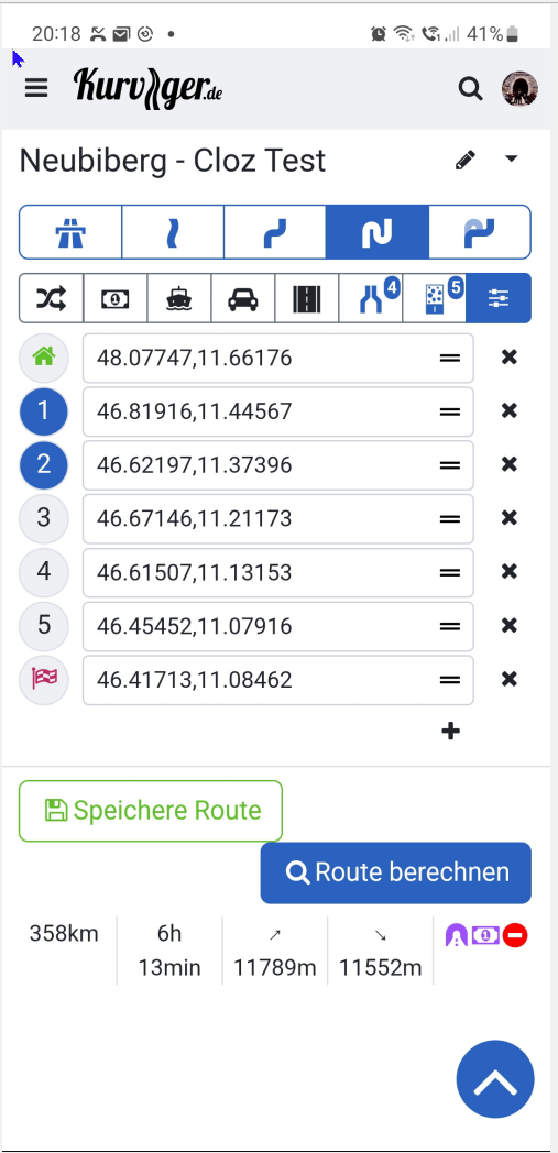

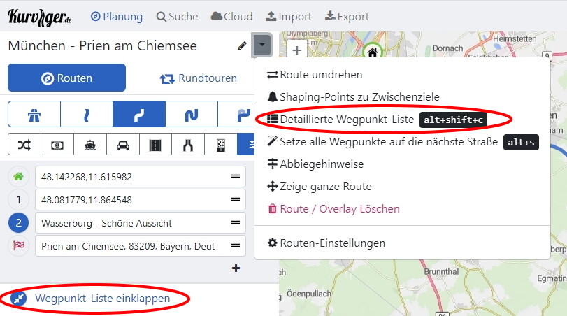

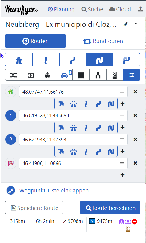

Die mobile Version von kurviger.de unterscheidet sich von der web Version.
So kann z. B. die Wegpunkt-Liste nicht eingeklappt werden und das Einschalten der detaillierten Wegpunkt-Liste ist unwirksam.
web Version
mobile Version

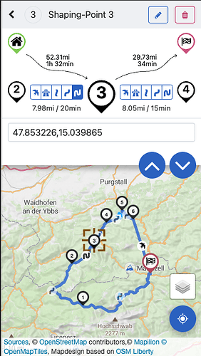

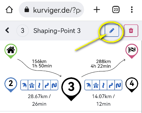

Der weg aktuell wäre in das Eingabefeld des Wegpunkts zu klicken, dann erhältst du diese Ansicht:
Dort lassen sich dann die Kurvigkeiten entsprechend einstellen bzw. einsehen. Zusätzlich wird das auch noch als weißes Symbol auf der Karte angezeigt.

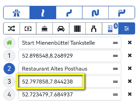

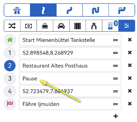

Noch ein kleiner Hinweis dazu: Du kannst die Ziffern/Koordinaten ja ersetzen durch einen eigenen Text.
Dazu tippst du in der Wegepunkteliste auf die Koordinaten, z.B.
danach oben auf das Stift-Symbol
tippst einen eigenen Begriff ein, etwa
und speicherst ihn per Tipp auf das Speichern-Symbol
Nach Tipp auf das Zurück-Symbol
wird die Wegepunktliste so angezeigt:
