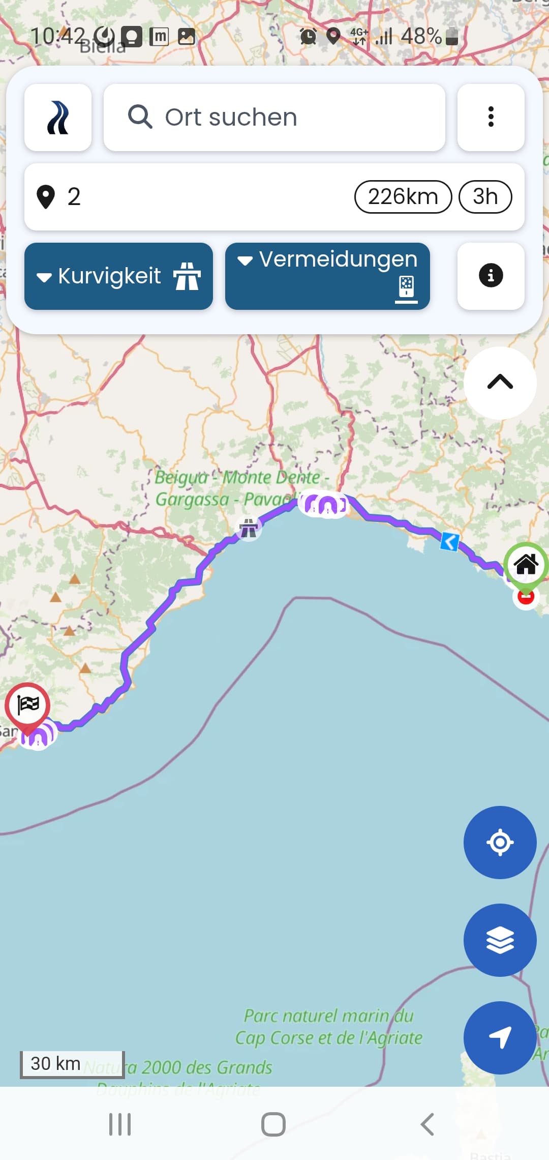

Für die erste Etappe gibt es keine Probleme, ich habe den “Autobahn”-Modus eingestellt und alles ist in Ordnung
Für die zweite Etappe kann ich nicht der Küste folgen:

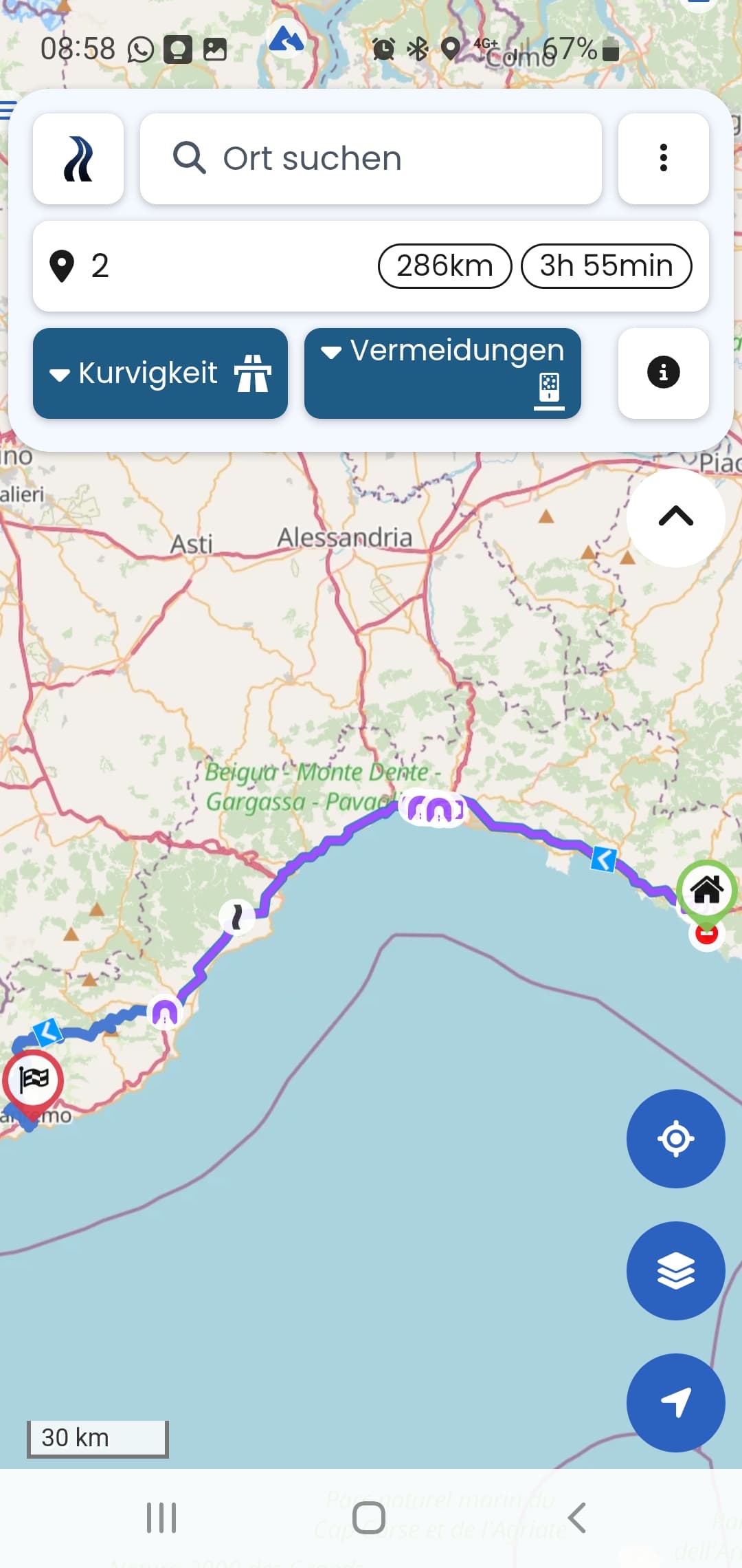

a) Wenn ich “schnelle und kurvige Route” eingebe, schlägt der Kurviger-Planer 65 km Autobahn bis zur Ausfahrt “Albenga” vor, dann 5 km Staatsstraße und dann zweigt er auf eine 120 km lange, kurvenreiche Bergstraße ab, ideal für Motorräder, aber das ist nicht das, was ich für diese Transferfahrt suche.
b) Wenn ich „kurvig“ eingebe, schlägt mir der Planer sofort die Bergstraßen ab Arenzano vor. (richtig)
c) Wenn ich „extra kurvig“ eingebe, ändert sich praktisch fast nichts (auch richtig weil gibt es fast keine andere Strassen möglich)
Mit den vier verfügbaren Modus ist es praktisch nicht möglich, eine Route entlang der Küste zu planen. Meiner Meinung nach macht der Modus „Schnell und schnelle Route“ etwas falsch, da ich dadurch 60 km Autobahn und dann 120 km Bergstraße fahren muss.
Um eine Küstenroute planen zu können, muss ich mit meinem derzeitigen Kenntnisstand von Kurviger 5 Zwischenziele festlegen; so geht es, aber ich nicht was ich mit Kurviger erwarte.
Kann mir bitte jemand sagen, wo/was ich falsch mache?

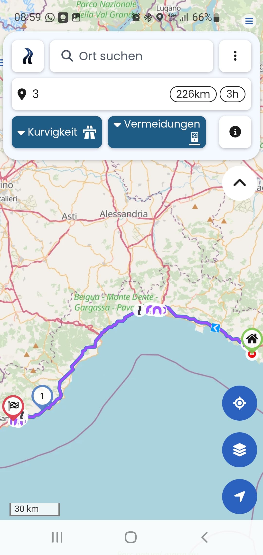

Ivan hat recht: für eine Handvoll ShapingPoints mehr fährst du fast auf dem Strand. Siehe https://kurv.gr/TJb3q

Habe ich die Shapimg Pint in der Planung Bonassola-Sanremo probiert: viel besser!
Jetzt mit 2 SP (schwarz) kann ich der gleiche Effekt wie 5 Via Point (blau) erreichen.
