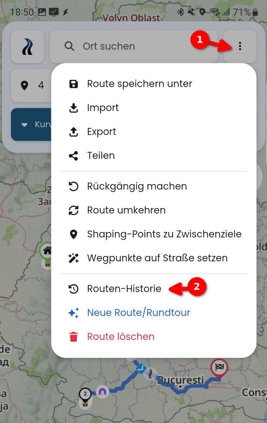

Einfach in der Planung die 3 Punkte und dann auf Export klicken und im Kurviger-Format speichern.
Es gibt noch eine weitere Möglichkeit die Route lokal zu sichern.

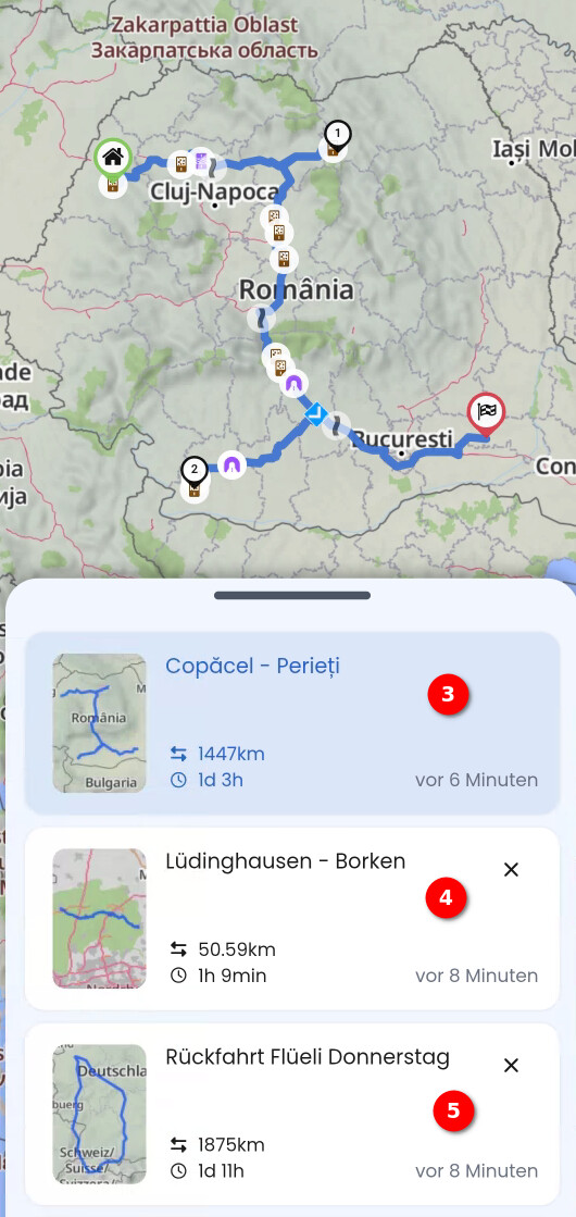

Unter (1) findet sich (2), die Routen-Historie.

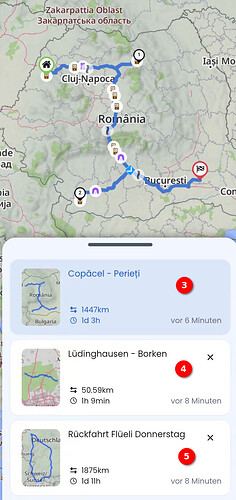

Hier sind die letzten 30 Routen abgelegt die auf dem Mobile geplant und/oder geladen wurden.
Die (3) habe ich mal schnell durch Rumänien geplant, die (4) und (5) zuvor geladen. An dieser Stelle erhält man auch ein kleine Übersichtskarte zur Route :slight_smile:

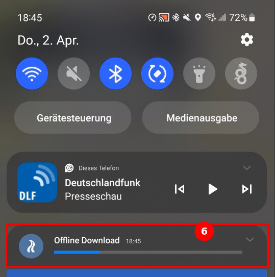

Wird die Navigation vorab bei verfügbarem Netz gestartet, so werden auch Offline-Karten entlang der Route heruntergeladen ((6) Korridorbreite ~ 1 km ), dann hat man auch Kartenmaterial an Board. Alternativ kann man natürlich auch explizit OfflineKarten der Region laden im OM (7).
