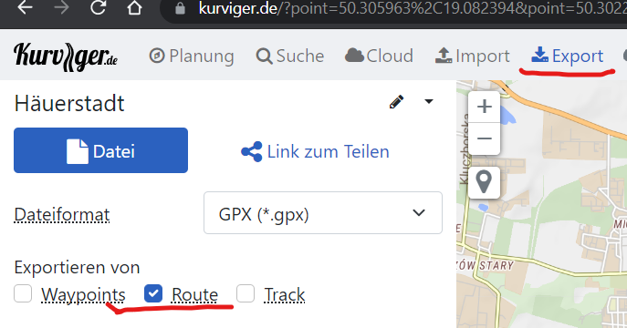

Vielleicht kannst du mal checken, was am Ende bei dir rauskommt, bevor du das GPX aufs Gerät tust. Teste auch mal bitte den direkten Routen Export von Kurviger:
Funktioniert es damit?
