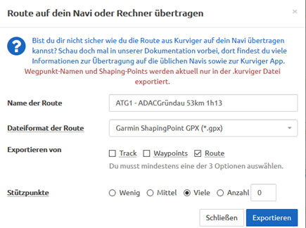

Was noch stört, ist, dass Routen, die ich zur Veränderung erneut nach Kurviger importiere, wieder alle Shaping-Points als Zwischenziele aufweisen, d.h. vor dem erneuten Export der geänderten Route muss ich erneut alle Zwischenziele in Shaping-Points wandeln. Geht das nicht besser/anders?
Meine Einstellungen:
Export:
Import:
  • Berechne Route anhand der Datei: “Automatisch”.
  • Reduziere auf Anzahl Wegpunkte: “29”.
Vorab sehr vielen Dank für Eure Antworten!
Please read the note in red color from your screenshot. I think this could be the reason for your problem.
Lies mal bitte den Hinweis in roter Farbe aus deinem Screenshot. Ich denke das könnte der Grund für dein Problem sein.

Bei .gpx-Files werden die ShapingPoints (noch) nicht erkannt.
