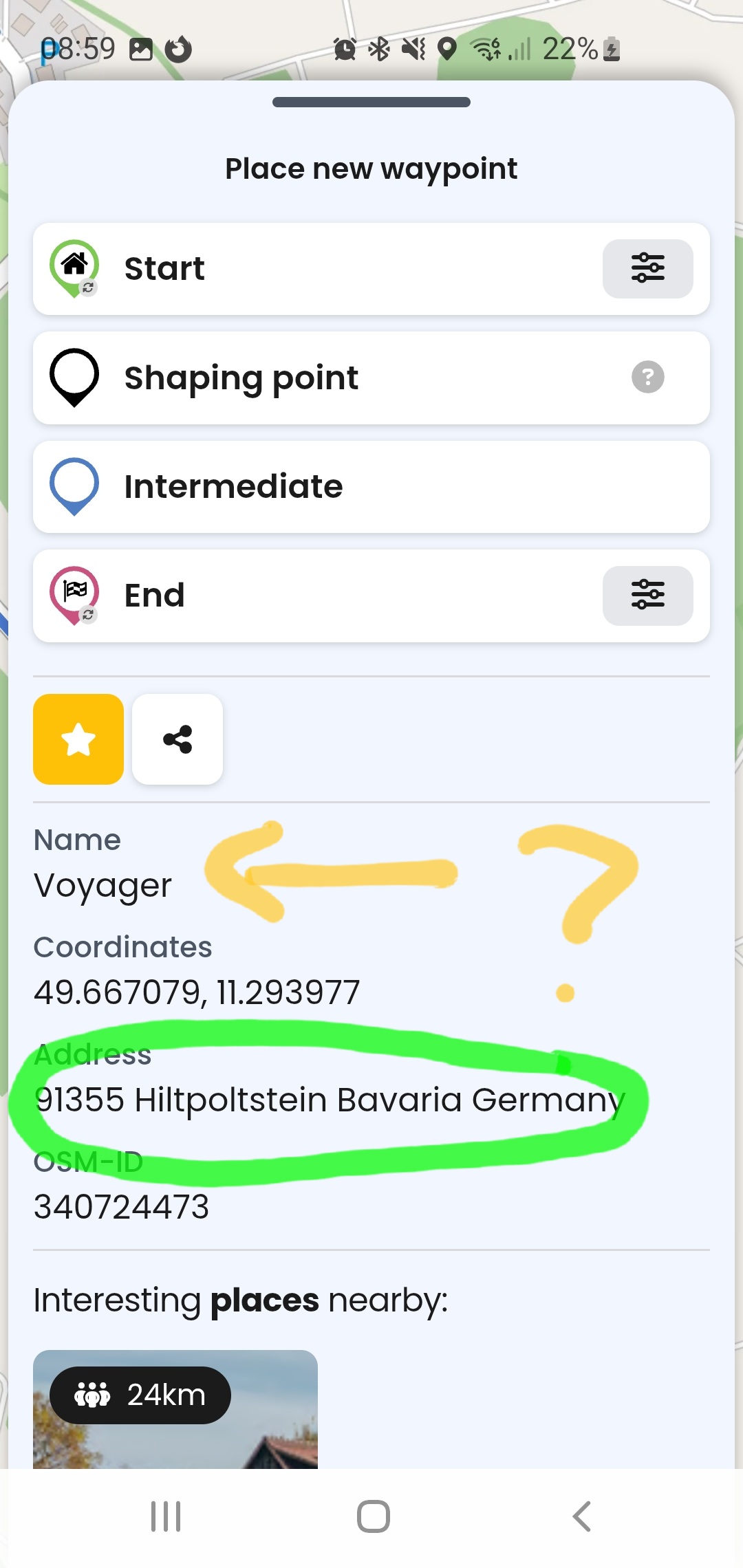

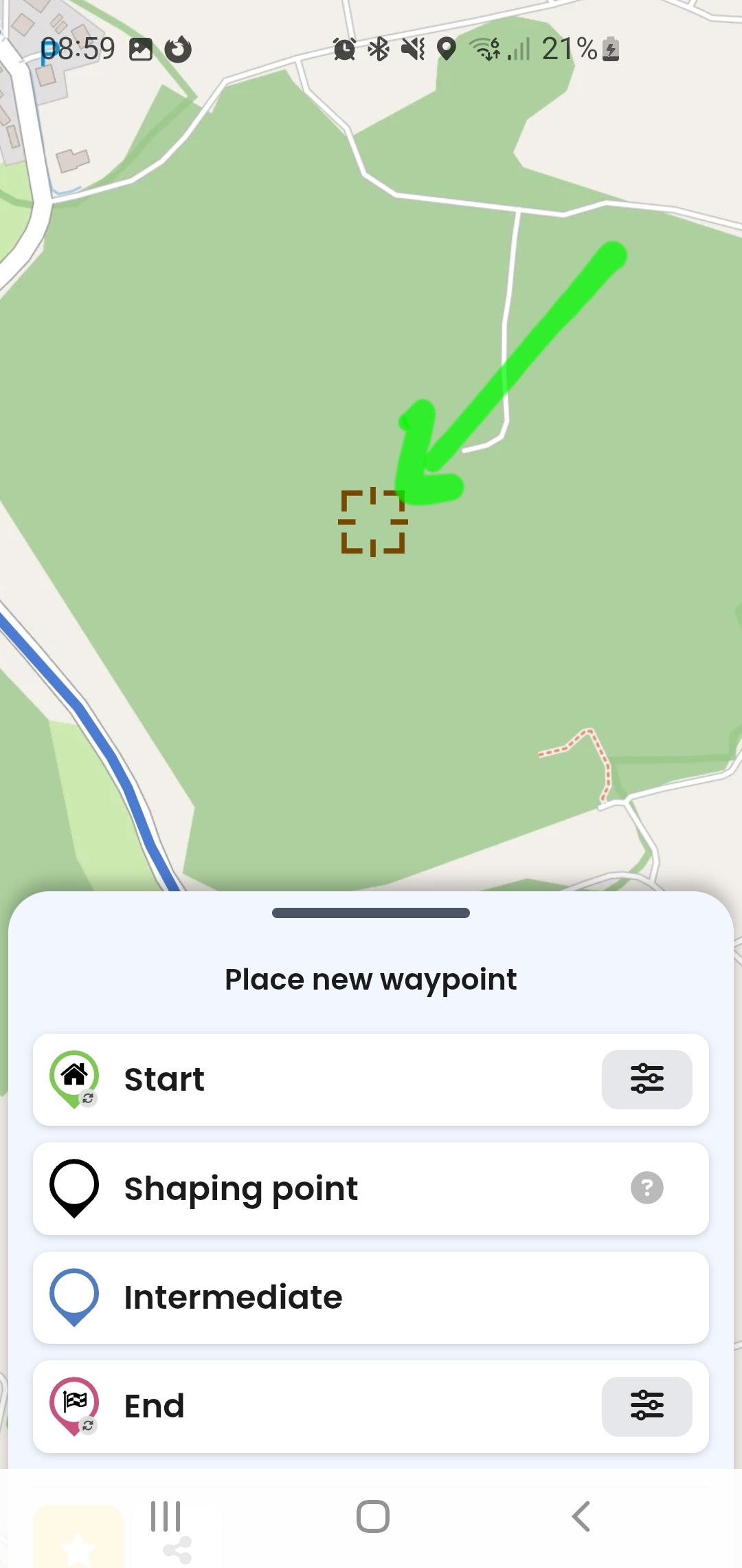

Wenn ich einen Punkt auf der Karte antippe, kann ich diesen Punkt zur Route (z.B als Startpunkt) einfügen. Hier habe ich den Punkt absichtlich irgendwo in der Pampa, gewählt, weil es dafür auch immer eine Adresse gibt.
Wenn ich das Rollo aufziehe, sehe ich sogar einen Namen. Woher hier “Voyager” stammt verstehe ich nicht, weil man diesen Namen auf der Karte nicht sieht). :white_question_mark:

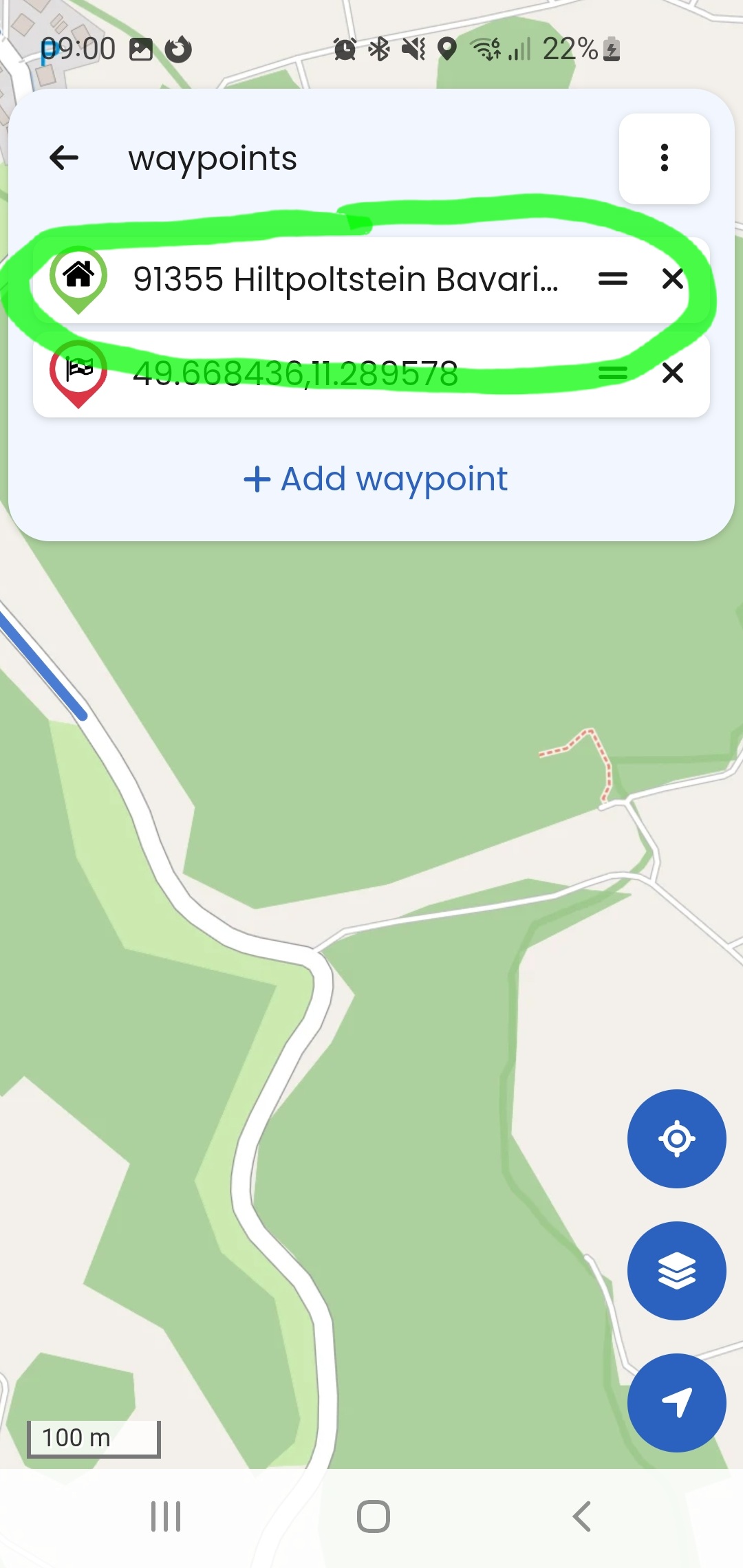

Ich sehe auch die Adresse “91355 Hiltpoltstein…”, die als Ersatname beim Startpunkt verwendet wird, falls ich keinen Namen eintrage :white_check_mark:.
In der Liste sehe ich dann erwartungsgemäß die Adresse “91355 Hiltpoltstein…”. Soweit i.O. und nützlich. :white_check_mark:

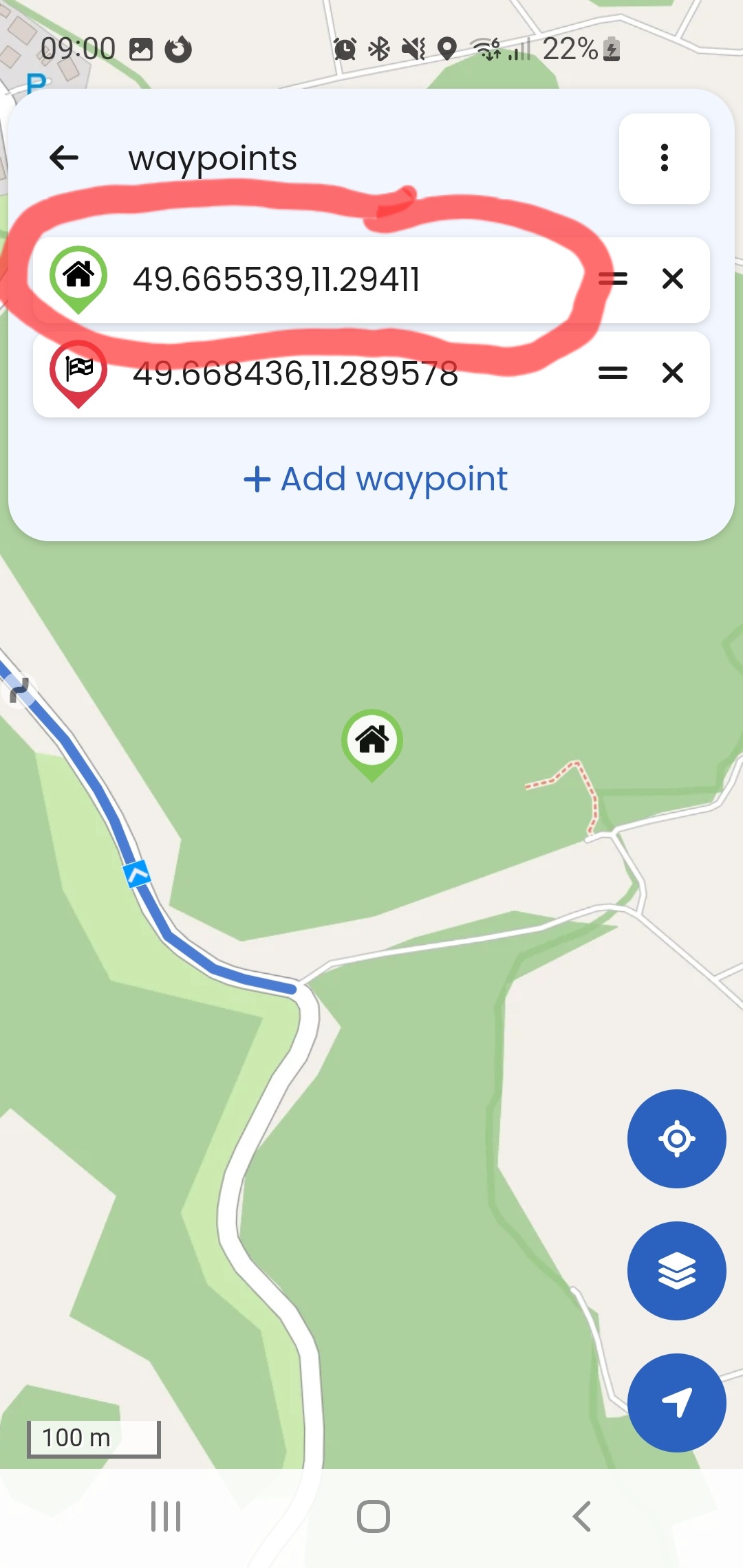

Wenn ich aber den Start (oder einen anderen WP) auch nur geringfügig verschiebe (weil es z.B zu nah an einer Kreuzung ist oder ein U-Turn verursacht), verliert der WP seinen Ersatznamen der aus eine Adresse bestand und wird von den in der Darstellung nicht sehr informativen Koordinaten ersetzt. :red_question_mark: Warum eigentlich? Der Punkt ist immer noch auf der gleichen Adresse “91355 Hiltpoltstein…”
In der Liste erscheinen dann nur noch die koordinaten, die nicht so gut lesbar sind. :cross_mark::slightly_frowning_face:

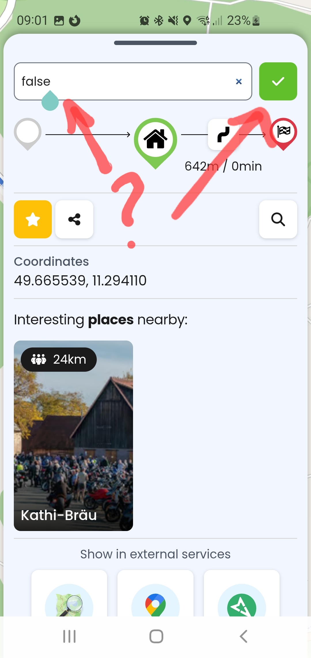

Wenn ich jetzt die Details bei dem Startpunkt anschaue - hat sich dort sogar der Text “false” in den Namenfeld eingeschlichen, der aber in der Liste nicht angezeigt wird. :cockroach: :cross_mark:
Den Text “false” kann ich sogar editieren.
Das ist nicht so schlimm, aber definitiv auch nicht korrekt.

Du kannst die OSM-ID nachschauen: Way: ‪Voyager‬ (‪340724473‬) | OpenStreetMap
Wir haben hier keinen Check um wie viel der Punkt verschoben wird. Verschiebst du ihn um 10km würdest du ja erwarten, dass der Punkt nicht mehr die alte Adresse enthält.

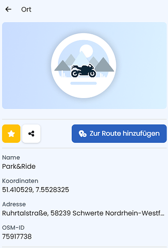

Wenn ich beim Planen einer Route einen Ort suche und auswähle erscheint im Textfeld der Name des Ortes. :+1:
Klicke ich auf denselben Ort in der Karte und füge ihn der Route zu, werden lediglich die Koordinaten eingetragen :-1:
Kann man die Auswahl so ändern, dass wenn ich auf einen Ort in der karte klicke das Popup Fenster wie beim anklicken des Ortes in der suche aufgeht? (siehe Beispielfoto)
Würde bei der Planung den manchmal lästigen Umweg über die Suche sparen (wenn ich den Ort aus der Karte habe) und die Route aber verständlicher machen.
