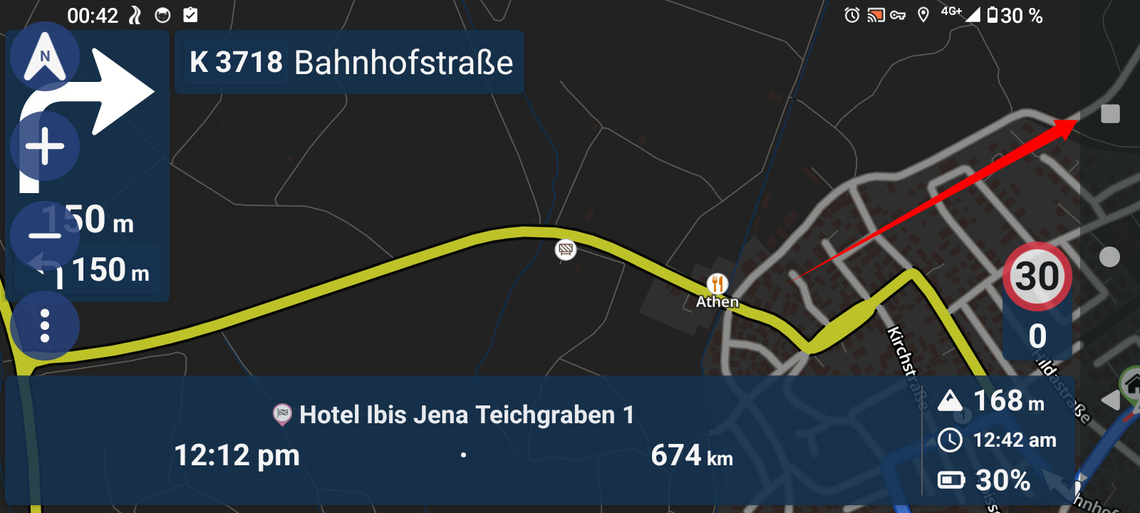

Hab das Layout Problem, was schon mindestens seit 3.5.6 existiert, jetzt zu 100% reproduzieren können.
Ich navigiere immer in Landscape, aber mein handy hat kein auto-rotate, also die app ist dann meistens im portrait mode.
Zum Reproduzieren: handy im Portraitmode => starte Navigation (wechselt bei mir sofort zum Landscape) => Pausiere Navigation=> Fahrt fortsetzen => der Layout ist zerschmissen. Workaround: währen der navigation Ausrichtung hin und her mal wechseln.
Hier ist ein Screengrab mit dem Verhalten:

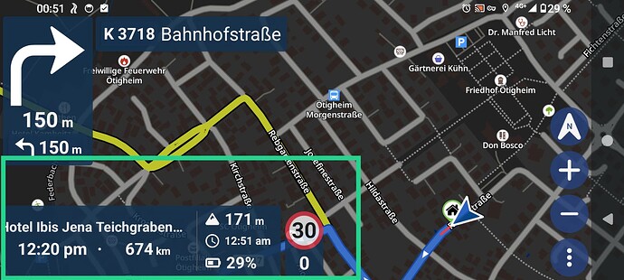

Fehler ist bekannt, passiert bei eingeschalteten Landscape Navigatons Modus. Wenn beim pausieren der Navigation das Handy hochkant (Porträt) gehalten wird. Beim Pause beenden und weiterfahren sind die blauen Button dann auf die linke Seite gerutscht.

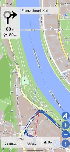

Hört sich nach Race Condition. Der Layout wird als portrait gerendert, bevor es mitbekommt, dass es landscape sein muss. Müsste dann auch anders rum reproduzierbar sein
Hier ein screenshot, wo der landscape layout im hochkant modus ist:
