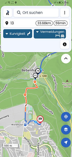

Hallo, ich fahre regelmäßig eine Strecke, die kurz vor dem Ziel eine Straße nutzt, die am Wochenende gesperrt ist.
Kurviger erlaubt es mir aber nicht (auch nicht unter der Woche), diese Strecke entsprechend zu planen, ganz egal, wie viele Shaping Points ich auf die Straße setze.
Darum geht’s: https://kurv.gr/c4xuD (Abschnitt zwischen Bebenhausen und Tübingen)

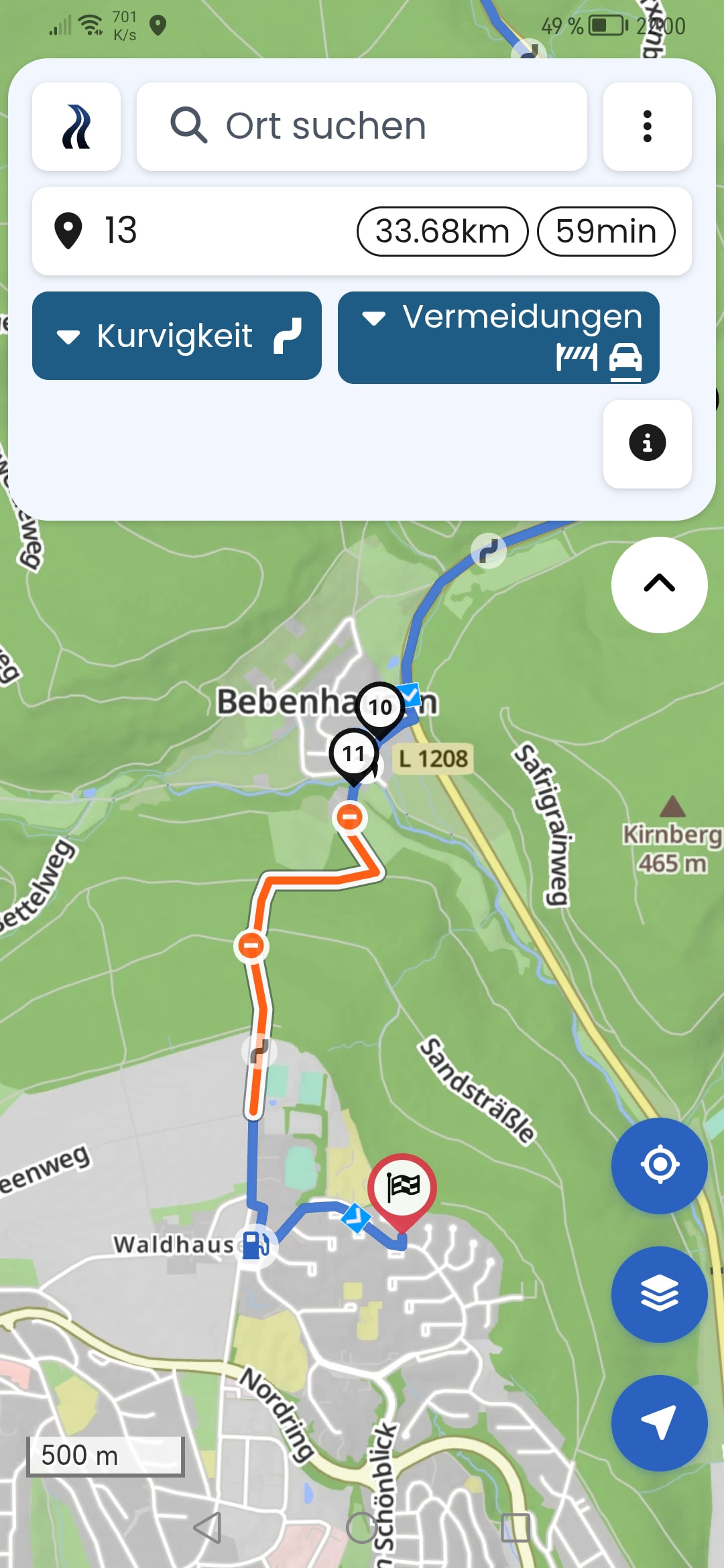

Seltsam auch, dass der Abschnitt wie im folgenden Link gezeigt, nicht geroutet wird.
Das liegt an der Brücke über den Golders Bach. Wenn du den Übergang, die Brücke, mit Fluglinie querst (p10/11), dann klappt es:
Es liegt also nicht an der zeitweisen Sperrung der Strasse.

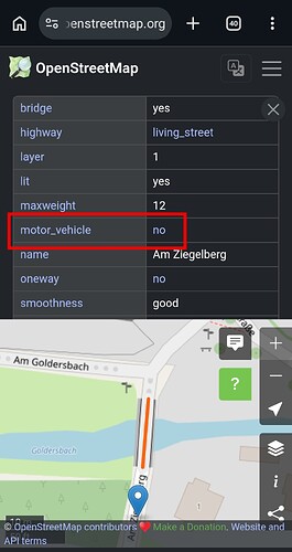

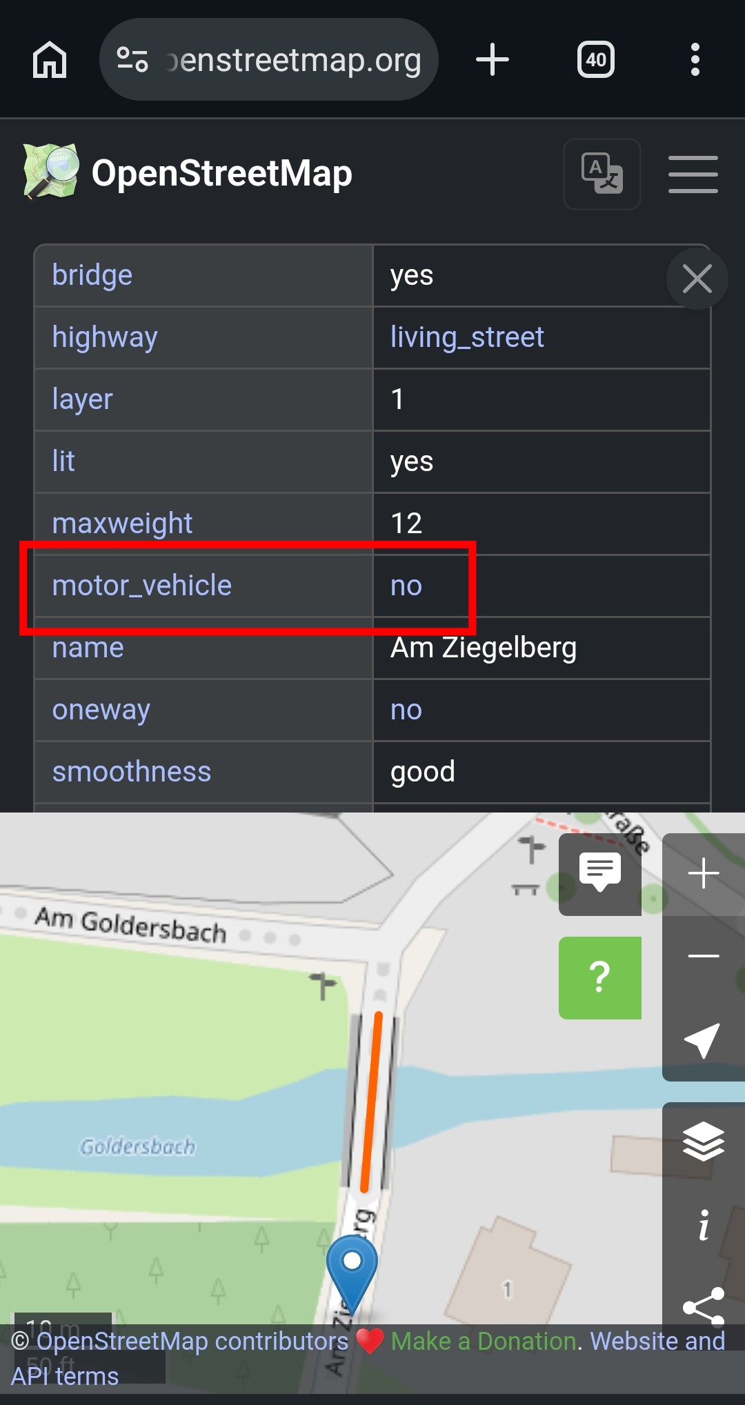

Ich habe die Sperre in OSM korrigiert (nur an Sonn- und Feiertagen gesperrt):
Hallo @rumbrummer, vielen Dank, aber bei mir funktioniert es immer noch nicht ohne “Luftlinien-Hack” …
Kurviger braucht 1-2 Tage bis die OSM Daten übernommen werden. Einfach übermorgen noch mal probieren.
Ah, danke!
Jetzt geht es - evtl. musst Du durch Verschieben eines Punktes eine Neuberechnung erzwingen, oder den Link oben klicken (Routen-Links werden immer neu gerechnet).
