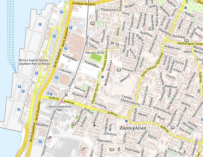

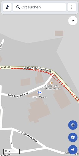

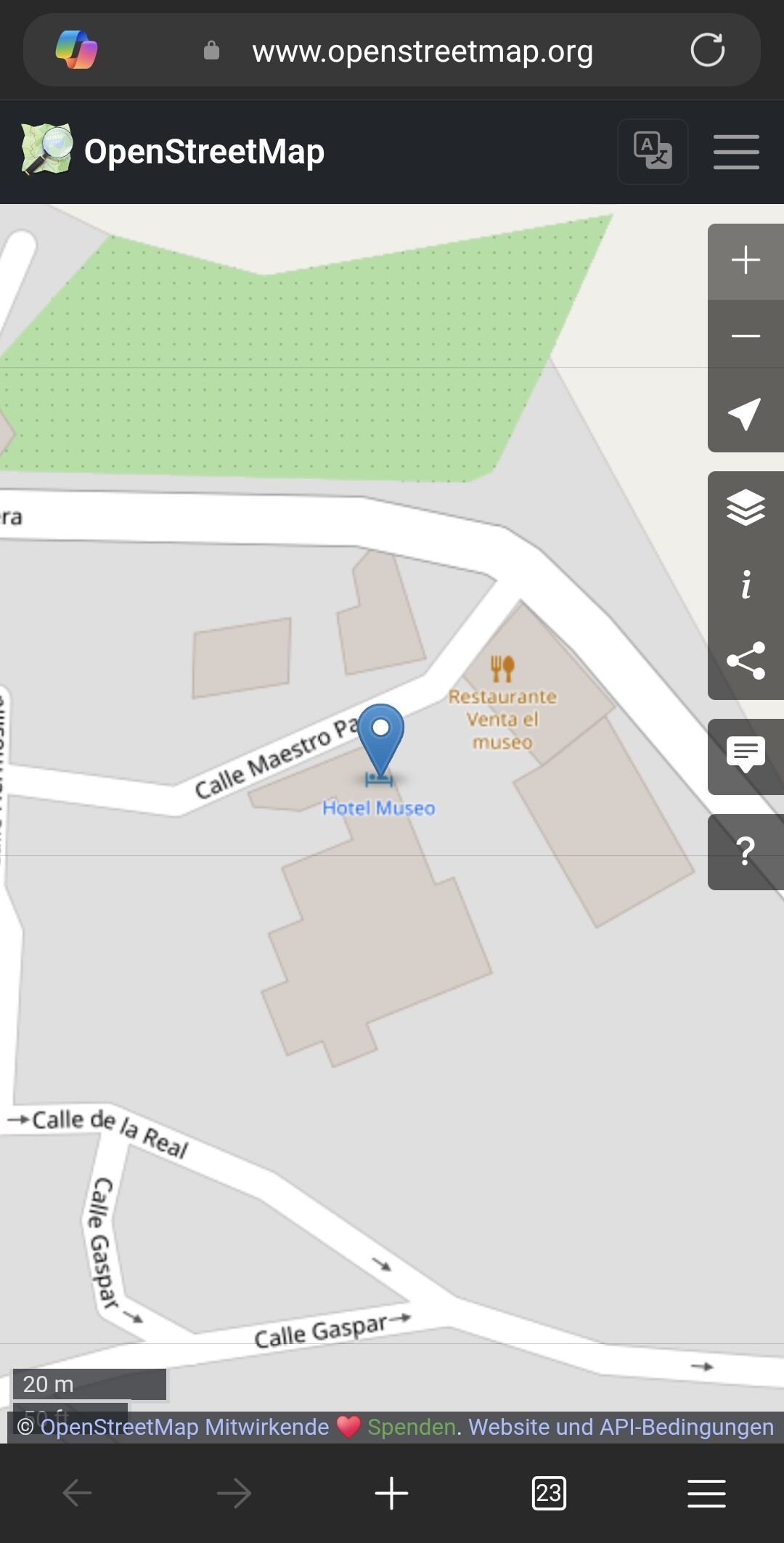

Danke Kira, Als Anlage zwei Bilder. Das eine zeigt die höchtse Zoom STufe von Kurviger, danach, wenn ich weiter einzoomen will, wird’s grau, das andere den gleichen Ausschnitt weiter reingezoomt mit OSM.
Ich hoffe, dasd hilft. Danke für euer Bemühen. Gruß Klaus
Das ist aber nicht die Kurviger Haupt-Karte, sondern die Top Plus Karte. Die hat außerhalb von Deutschland leider einen begrenzten Zoom. Wenn du auf Kurviger Standard wechselst kannst du weiter reinzoomen.
