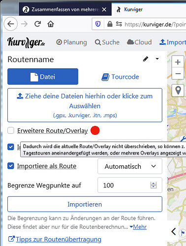

gibt es die Möglichkeit auf der Website zwei (oder mehrere) Routen zusammen zu fassen?
Alternative, gibt es die Möglichkeit die Wegpunkte von Route 1 in einem Vorgang in Route 2 zu kopieren?
Basecamp bietet die Funktion “Routen zusammen fassen”.
Da es eine reine Komfort-Funktion für mich wäre, hat sie eine sehr geringe Priorität und ein gangbarer workaround würde mir auch schon helfen.

Na sicher gibt es eine Zusammenfassung. Setzt du Haken bei ‘Erweitere Route’.

Super, vielen Dank für die schnelle Hilfe.
Über die Funktion hatte ich noch nie nachgedacht. :wink:
